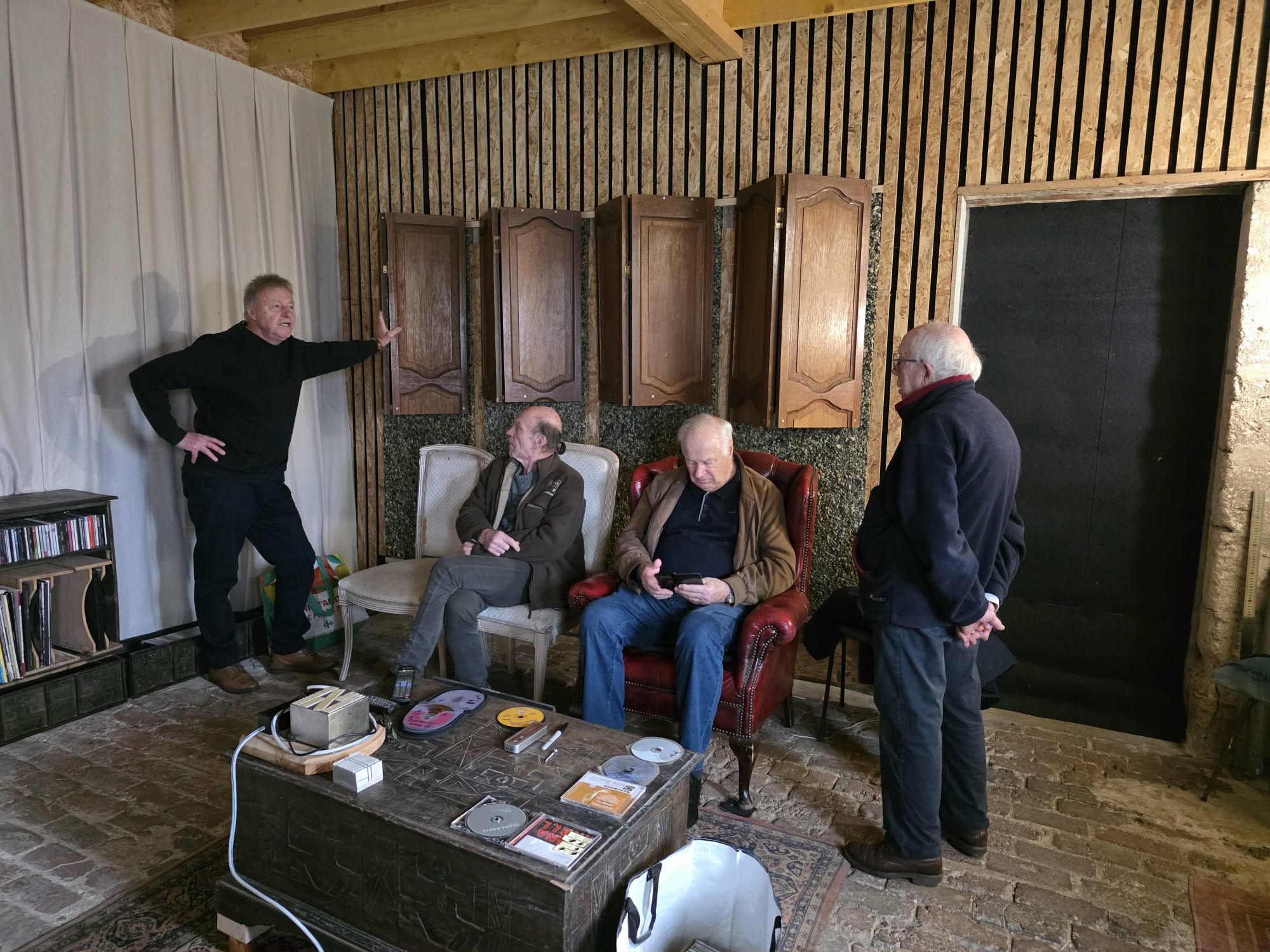

Hier 23 janvier 2026, nous sommes allés, Edouard, Jeanlef, Jean-Luc et moi écouter les ESL de JRUBLUES, dans sa pièce dédiée qu'il a construite l'année passée. Très bonne écoute dans cette salle. Nous avons retrouvé le grave qui nous avait cruellement manqué lors de la réunion de Conchy-les-pots. En effet les ESL bénéficiaient du mur arrière de manière optimum contrairement à Conchy-les-pots ou il n'avait pas été possible de les reculer suffisamment. Concernant l'écoute, rien à dire, c'était proche de la perfection. Bravo Jean-René, je te laisse le soin d'en dire plus.
De gauche à droite, JRBLUES, Jean-Luc, Edouard et jeanlef.

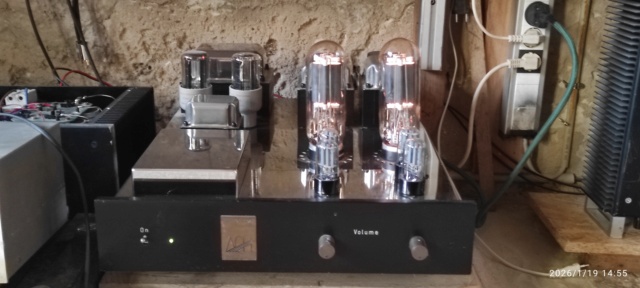

Je me suis enfin décidé à remettre en marche une vieille "antiquité" à savoir mon 211VT4GE/RCA/NOS et bien m'en a pris, mais l'aventure n'a pas été de tout repos.
Bon , après 15 ans de placard, il m'a fait quelques siennes ,mais je ne lui en veux pas: je m'y attendais un peu
Le descendre de l'étage , avec un poids d'un bon demi quintal, mes vieux os, ça relevait de l'exploit , pour ensuite le Transporter et l'installer dans ses nouveaux appartements.
Comme je l'expliquais en préambule, la mise à feu s'est avérée un peu chahotique : lueur des filaments des valves à peine visible, donc remplacement des deux 5 R4(en série) par des 5 R4 WGB , que j'avais en stock et, la lumière fut!!! ensuite remontage des tubes de puissance non sans en avoir nettoyé, lubrifié les lamelles des jumbos , ainsi que les pins des tubes ....
Après cette opération indispensable, je me risque à basculer l'interrupteur ON/OF ... pas d'étincelle, de fumée ni de flamme , pas d'odeur suspecte et, tous les tubes brillent de mille feux.
Je bascule sur OF en attendant quelques instants , et me risque à relier mes Grands Panneaux (même pas peur) , ensuite remise sur ON , j'attends quelques instants (90 s) et commence à tourner le bouton du potentiomètre du volume ... ça marche!!! .
Je me risque à monter dans les tours , pour m'apercevoir qu'une petite distorsion(j'y suis très sensible) vient chatouiller mes oreilles , M...il va falloir pousser mon diagnostic plus loin et démonter le fond de la bête et, avec un câblage en "l'air" la chose s'annonçait périlleuse avec ce montage date de plus de vingt-cinq ans sur base d'un schéma Ongaku (4 étages) ..
Donc?
Après desserrage d'une vingtaine de vis CHC de 5 mm , j'accède à l'envers du décor dans un fouillis de fils pas possible , pour ensuite, à l'aide d'une loupe (Eh oui vu mon grand âge), scruter toutes les soudures, le resserrage des vis de connexion des grosses bonbonnes, en série, RIFA , non sans en avoir contrôlé leur valeur ... tout semble correct, et puis en poussant un peu plus mes investigations , je m'aperçois que les capas de liaison (0,1µF) me paraissent pas très en forme au niveau de leur structure et, je décide de les remplacer par des modèles , de même valeur, (en stock) Eurofarad (achetés chez Van de Ven en 1998) , de couleur orange et de forme rectangulaire avec une tension d'isolation de 2500 V .
Opération effectuée sans trop de difficultés , je retourne le lourd châssis en inox 35/10,poli miroir, sans remonter le fond, mais en prenant bien soin de le "déposer" sur des cales en bois par mesure de sécurité ... 1200 V , on ne touche qu'une fois.
Je reconnecte à l'ampli les éléments concernés, remets sur ON et en avant la Musique.
Et là , la Musique apparaît,après un bon 1/4 h de chauffe, la définition et la transparence sont irréelles ,alliées à une dynamique d'enfer ça pousse, on est au concert, le volume l'air de la salle est perceptible et la qualité des silences inouï, . Les timbres sont excellents , propre aux mono triodes ,naturels (normal pour des ESL), des basses solides , précises, des aigus clairs, présents quand il le faut.. .
L'image , n'est pas en reste et offre une spacialisation magnifique type concert, mes Grands Panneaux (très peu pincés) me le rendent bien et cette lumière des triodes Thoriées, comme me le disait l'ami Gilougilou.... .
Vous l'avez compris, une écoute mémorable, un réalisme rare le retour sur terre a été difficile ....
Ce tube VT4C/211(années 42/43) possède également une grande stabilité de polarisation, ce qui garantit une qualité de son constante pendant toute l'utilisation et une fiabilité exceptionnelle ... plus de 10 000 heures pour mes RCA qui valent la peau des fesses : plus 2500 USD !!! (Ebay)Il m'en reste deux paires + 4/5 paires en GE/NOS.
à la recherche de performances exceptionnelles, cherchant à améliorer son expérience audio, le VT4C/211 est le choix parfait pour vous, mais que 2x15 W qui en valent 100.
Photo du monstre à suivre.

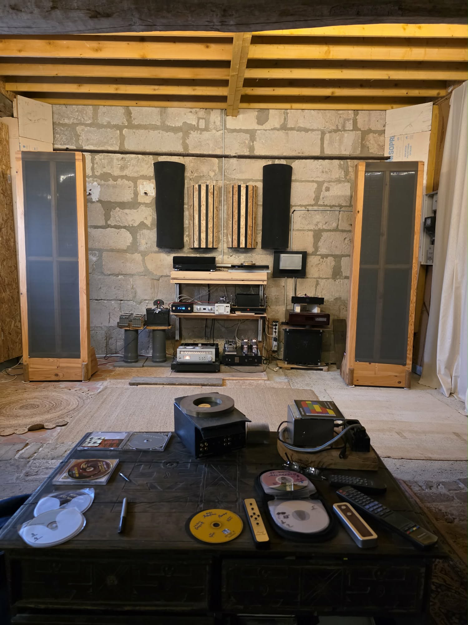

Concernant cette pièce dédiée :
Environ 120 m3 , avec des hauteurs de plafond (à la Française) de 3,55 m à 3,25m pour une largeur de 5,10m à 4,95m (murs non parallèles) et une longueur de 6,95m .
Point d'écoute à environ 5,20m.
Isolation laine de bois pour les murs (120mm) , plaque de Gipsair (4 plaques de 2,40m x1,20m) et laine de verre de 220 mm pour les combles .
Quelques pièges à son de ma fabrication , pose, en décalé, d'OSB 3 en guise de finition des murs d'un côté et du tissus mural épais de l'autre.
RT60 vers les 0,25 /0,30 , donc idéal pour le volume concerné , tout en laissant la pièce "vivante" et non style bunker super amorti.
Pour écoute , type concert, les panneaux sont très peu pincés , mais inclinés, vers l'arrière de 5/6 ° , pour une meilleure mise en phase et une meilleure spacialisation.

Je t'encourage sincèrement à "essayer" cette triode Thorié , qui bien mise en oeuvre apporte autre chose....
Une p'tite photo
