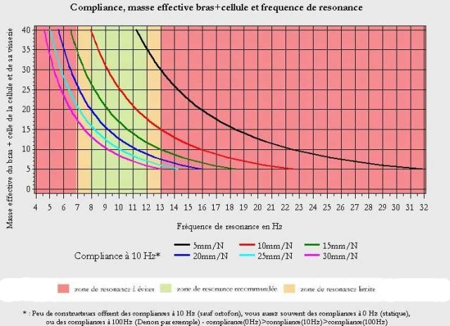

Remarque à mon avis très pertinente, surtout quand on sait que la vieille formule n'est bonne que dans la théorie.
Car en 2026 sur une platine réelle avec un bras réel et une cellule moderne réelle, ce très bel abaque n'existe pas :
[Image: attachment.php?aid=45009]

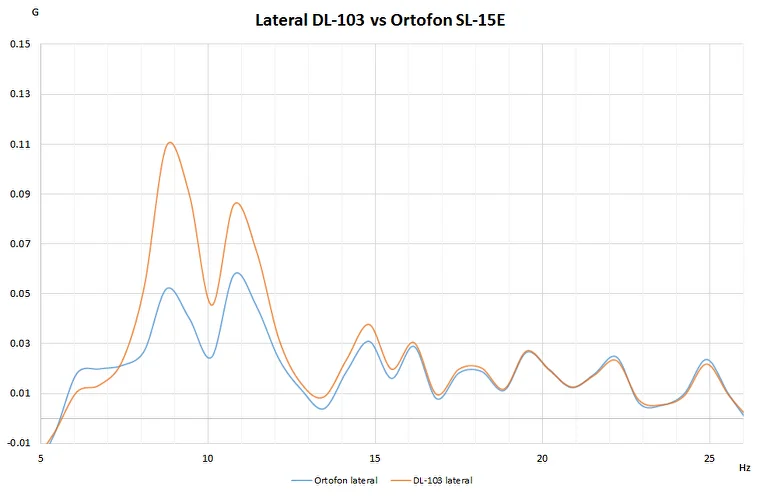

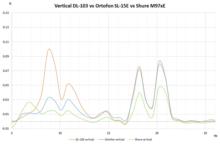

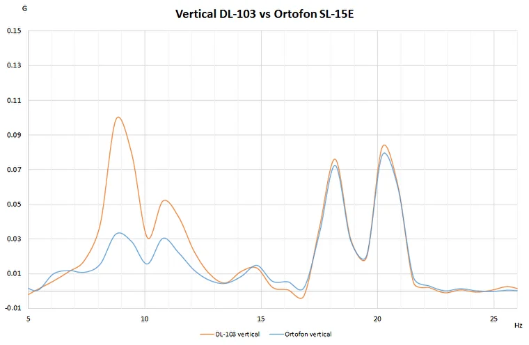

Alex Korf l'a prouvé grâce à des mesures sur le même setup ( MICRO SEIKI RX-1500 et bras JELCO SA-750DB)
et 3 cellules de compliances différentes (DENON DL-103 - ORTOFON SL-15E - SHURE M97xE )
Logiquement, d'après la vieille formule, les fréquences de résonances devraient être différentes à chaque changement de cellule ... Et que voit-on ?
[Image: image.png.webp]

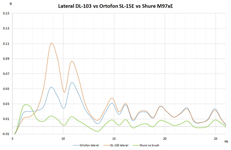

Moeh ... les deux premières en face de la SHURE M97xE :
La conclusion est que les cellules modernes (c'est-à-dire toutes celles construites au cours des 60 dernières années environ)
présentent généralement un amortissement de suspension/non-linéarité trop important pour que les résonances prennent le dessus.
Plus la compliance est élevée, plus la fréquence de coupure est basse.
Une compliance très élevée engendre une pente plus abrupte, mais aussi davantage de résonance.
Une compliance insuffisante donne une pente très douce, l'énergie des basses se retrouvant dans le bras de lecture au lieu d'être captée par la cellule.

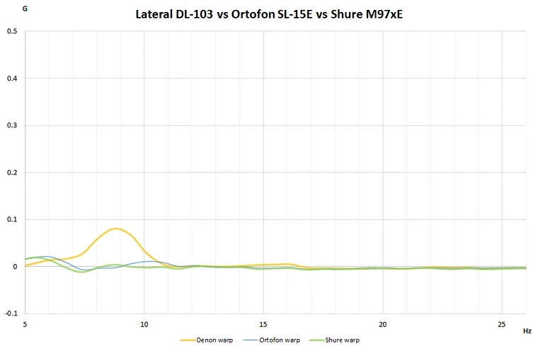

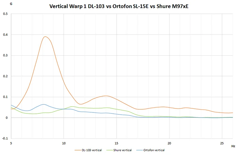

La raideur de la suspension de la DL-103 n'en fait absolument pas une bonne candidate pour ce bras, voir son très mauvais comportement sur disque voilé :
[Vidéo: https://vimeo.com/390941952]
Sur le plan latéral, l'effet du warp n'est significatif qu'avec la Denon :
Je pense que cela laisse possiblement la place à bien des expérimentations vertueuses en 2026.  Cool

Citation :RM8
MDR !  Big Grin RM8 révolutionne la mécanique. À ce propos, t'iras le dire à Ortofon, parce que c'est le même...  Big Grin
2026 s'annonce vraiment passionnant !

 Alex Korf n'a strictement rien prouvé.

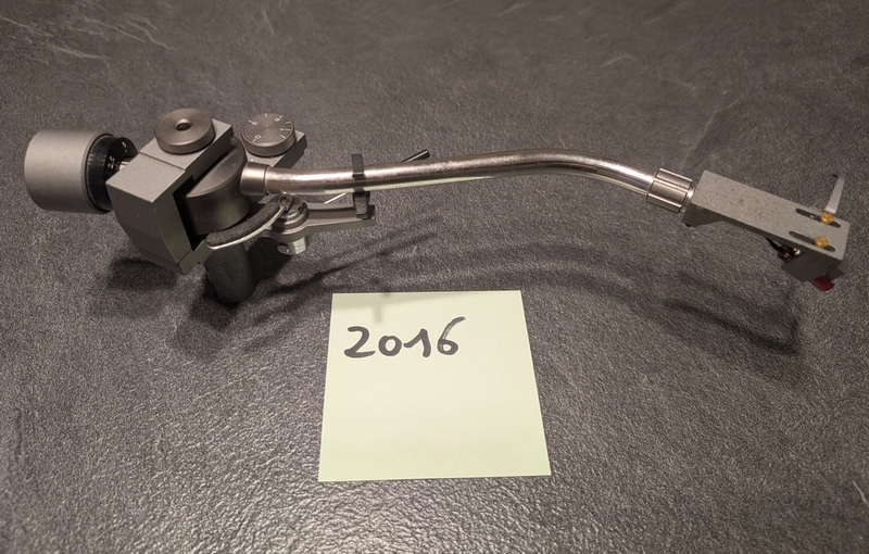

Bizarre, ça... La Micro Seiki RX-1500 (plus de 25kg, machine à laver, donc) date de 1982... Le Jelco SA-750D a plus de 25 ans... en tout cas, c'est le cas du mien... bras correct, mais rien à voir avec les pré-cités.
rien de bien moderne, là-dedans... FAUDRAIT SAVOIR !

Les graphiques ci-dessus ne sont que l’application de la formule de la fréquence d’oscillation d’un système masse-ressort. Elle est universelle, et ce ne sont pas les élucubrations de RM8 qui la changeront.
