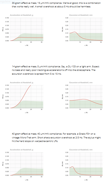

Enfin, heureusement ce n'est pas une unique fin en soi. On peut obtenir d'excellents résultats sonores avec moins que 11 Hz.
L'inverse serait bien plus gênant, une résonance trop haute et très étalée, avec répercussion clairement audible sur la qualité du registre grave (exemple 2)
Si tu ne l'as pas déjà consulté, tiré de Compliance/Effective Mass Calculator

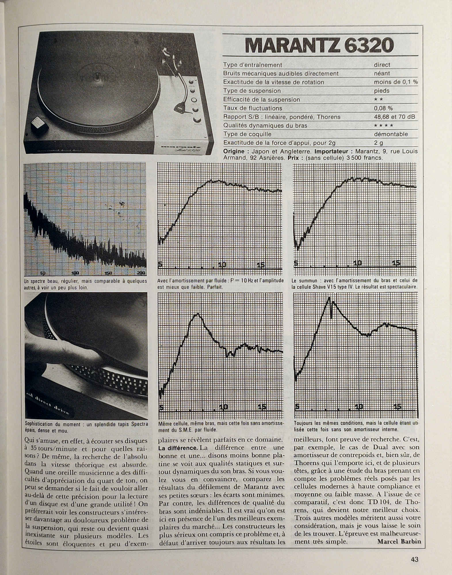

Petit rappel pour toi qui teste la baignoire à huile (au moins il y en a un qui teste, pas qui raconte), un extrait Son magazine du bras SME avec le résultat par amortissement par fluide.
Le 11hz trouvé dans les années 80 par l'équipe de Son Magazine (Marcel Barbin) puis Stereoplay en Allemagne était le meilleur compromis entre le tracking et l'amortissement de l'effet de voile.
Et tu as raison vaut mieux légèrement en dessous qu'au dessus (marrant le commentaire éjection vers la stratosphère pour la DL103), m'enfin 5Hz...J'ai de gros doutes, sans compter les préamplis qui n'ont plus les filtres adaptés, avec un ampli DC, risque de talonnement des 38 .
Bien entendu, surtout lorsqu’on n’a pas écouté la différence avec un accord entre 10 et 15Hz, qui est tout contraire de ton association hasardeuse, inférieure à 8Hz.
Citation :RM8
L’inverse serait bien plus gênant, une résonance trop haute et très étalée, avec répercussion clairement audible sur la qualité du registre grave (exemple 2)
Car bien entendu, tu as essayé. Déjà, la DL103 à une compliance non pas de 5µm/mN mais de 8µm/mN à 10Hz. Ce qui change déjà pas mal de choses sur un bras de 14gr, la résonance se situant alors entre 14 et 15Hz, c’est-à-dire dans une zone encore acceptable.

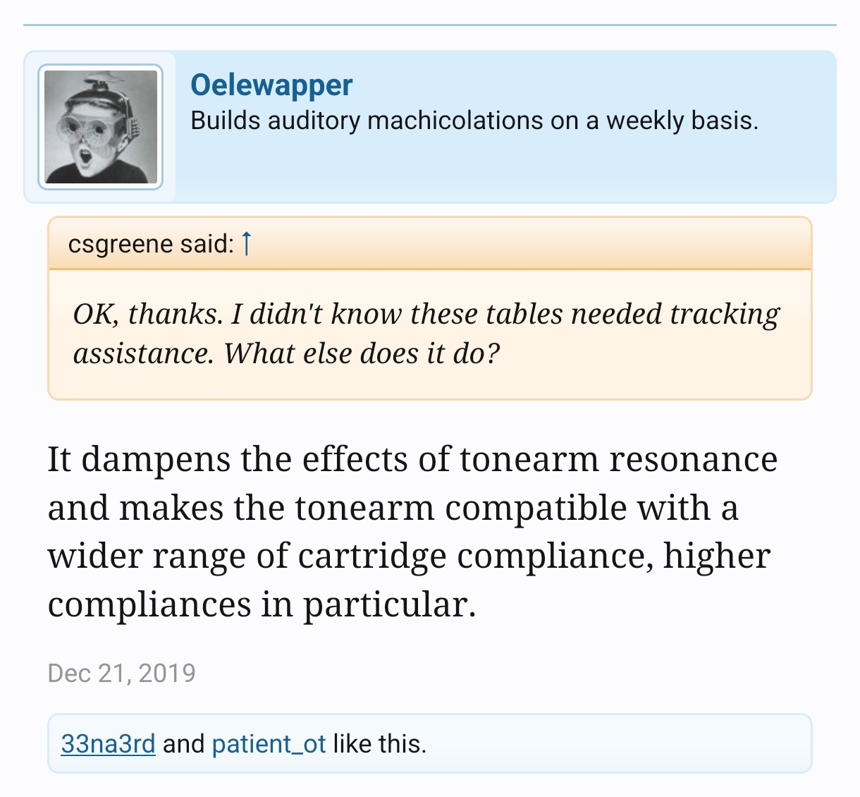

Merci pour tes avertissements au sujet de la baignoire d'huile ...
A ce sujet, avec le KAB il ne s'agit pas d'une huile mais d'un fluide bien plus épais, à très haute viscosité.
Possiblement il se produit une "migration" du produit sur la durée, je verrai bien ! Reporté par certains, mais inexistant chez d'autres  Rolleyes
"au moins il y en a un qui teste, pas qui raconte", c'est absolument ça;
bien loin de la provoc, l'expérimentation me parait primordiale et même primer sur le savoir "sec" et tout théorique, d'autant que je ne fais pas ces essais au hasard ...
... Les audiophiles qui associent le bras Technics avec des cellules de haute compliance ne tarissent pas d'éloge sur ce produit;
comme vu sur Steve Hoffman Music Forums avec les possesseurs de AT-OC9XML (compliance très voisine de la XSL)
Certains y ont fait des mesures, la bosse présente avant système d'amortissement n'est pas méchante, en plus du damper de très bien jouer son rôle !
Je reprendrai ton message plus tard sur le fil dédié pour développer (si tu m'y autorises bien sûr)

Un overshoot faible est souhaitable (ce qui est montré avec le simulateur Korf Audio quand j'y rentre les valeurs, aussi bon que son bon exemple cité)
L'idéal est une cellule qui procure un bon tracking, à compliance relativement élevée donc, un accord légèrement au-dessus des fréquences de warp et un amortissement optimal du système résonnant (overshoot faible).
