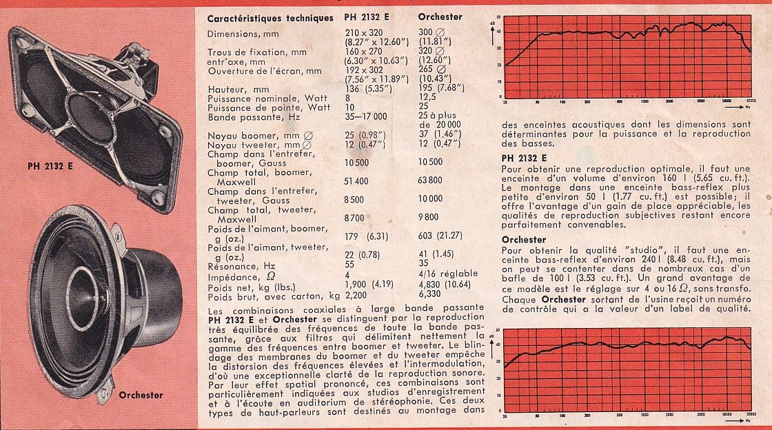

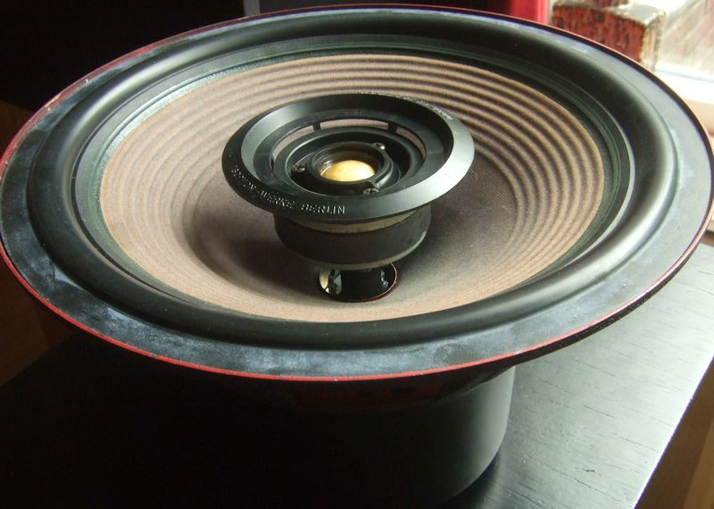

Sans vouloir jouer au jeu des sept différences, les deux HP n'ont pas grand-chose à voir.
Pour le grave, c'est 15W contre 50W. Bobine papier contre bobine alu et je ne parle pas de la membrane et de la suspension. La différence de poids entre les deux modèles me fait penser que le plus récent est à moteur ferrite.

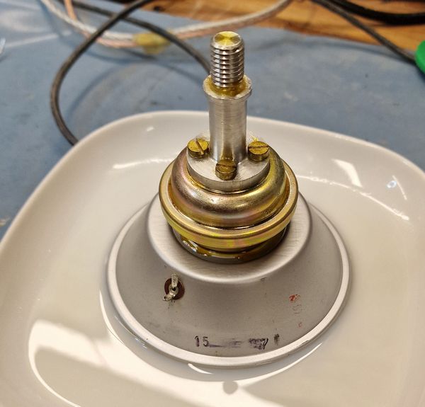

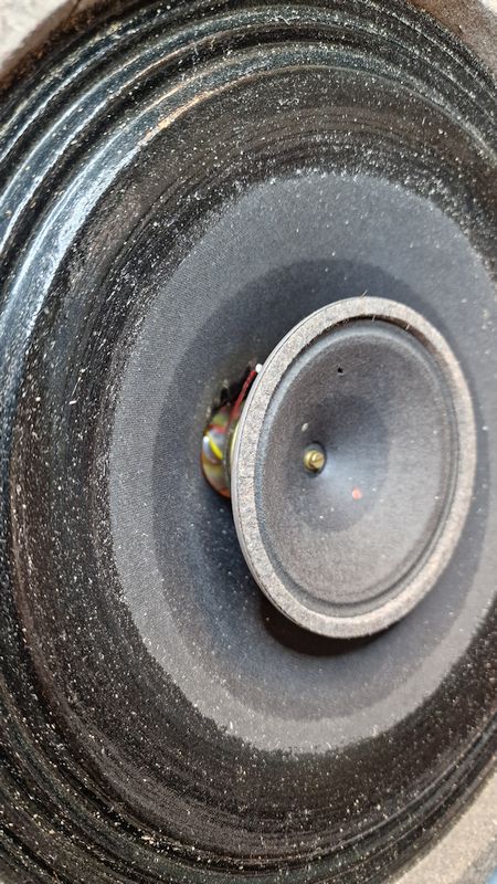

Pour le tweeter papier, la membrane est moulée avec un fond plat qui sert de suspension par l'intermédiaire d'une vis au centre et d'une rondelle sous la membrane.
La bobine mobile est apparemment en papier calque et supporte 5W. Elle se décolle de son support au moindre excès. Avec son aimant ticonal et son circuit magnétique, Isophon en tirait 98 dB avec un simple condensateur en série.
Sur le dôme, le rendement est de 93 dB avec un aimant ferrite, mais certainement avec de meilleures performances à la mesure.

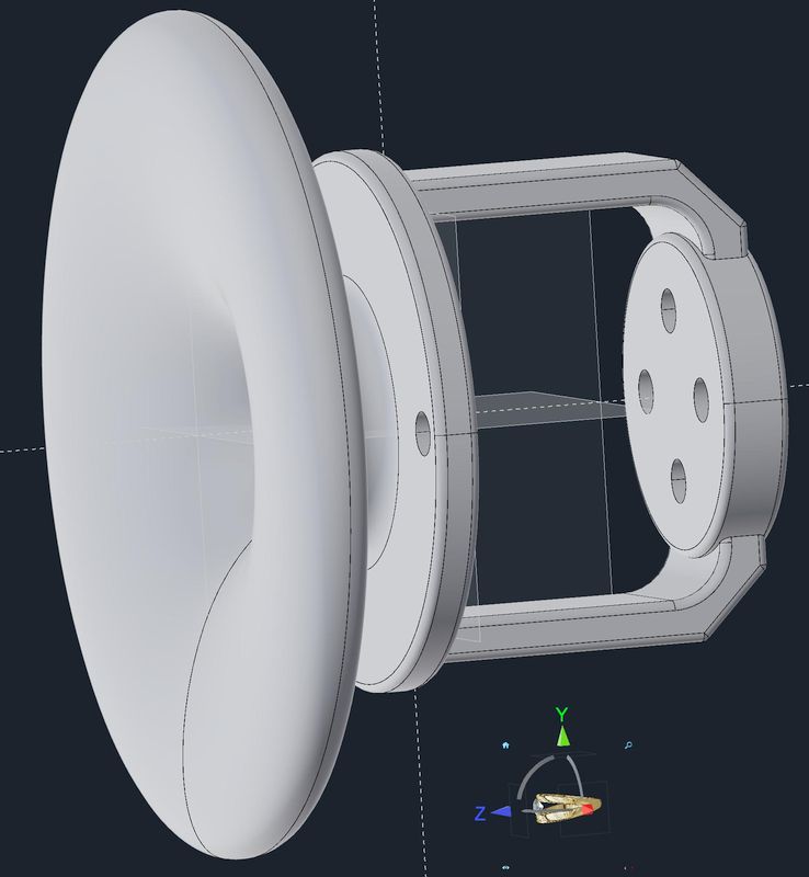

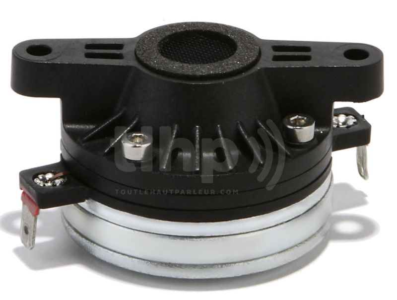

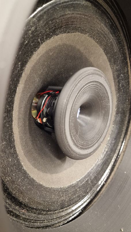

Pour remplacer le tweeter papier, j'ai monté une mini-compression de 0,5 pouce.
La B&C DE5 avec un pavillon imprimé en 3D pour fixer l'ensemble avec l'ancienne tige.
La forme du pavillon a été modifiée trois fois avant de trouver un rendu sympathique.
J'ai gardé une coupure à 6dB simple côté tweeter et j'ai ajusté le niveau avec un morceau de coton dans la gorge du pavillon.

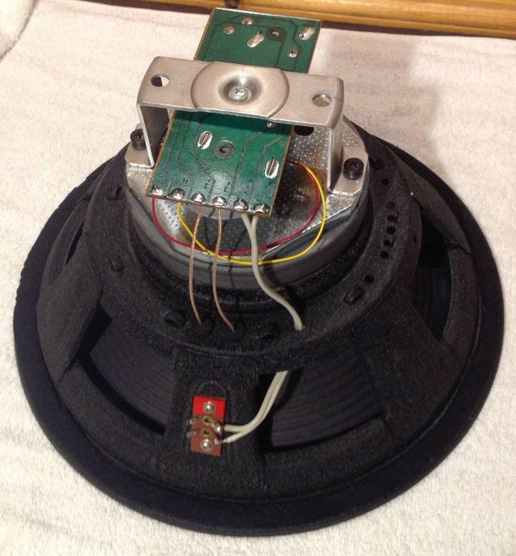

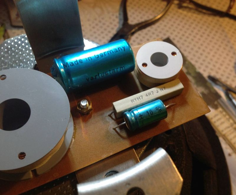

Pour refaire un 2000, c'est différent, mais je pense que le tweeter est fixé de la même manière, il suffit de le dévisser.
Il y a un vernis de blocage mais ce n'est pas trop difficile.
Le filtre est un 2 x 12dB et de toute façon il faut changer les condensateurs et ajuster les niveaux en modifiant la résistance.

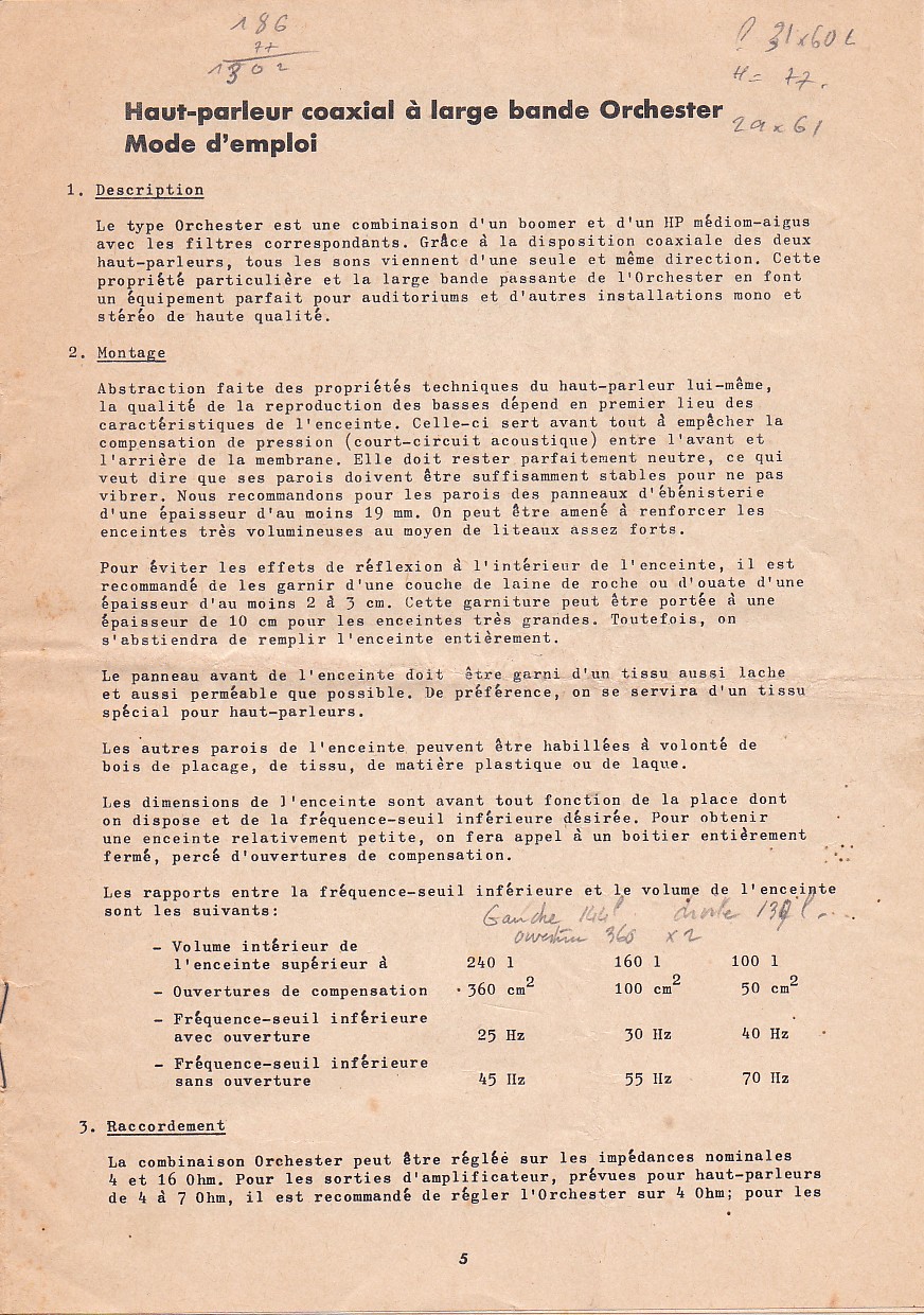

Ce n'est pas un Altec, l'Isophon est un hautparleur domestique incapable de supporter une correction de plus de 3 dB. Au-delà, on le grille.

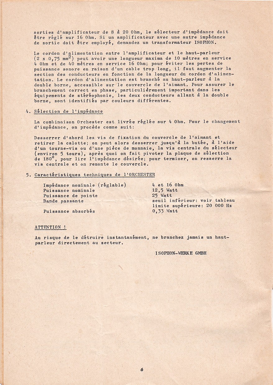

Pour le faire fonctionner, lire la notice de 1966, le volume recommandé est de 240 litres et la puissance nominale de 12,5 W.
