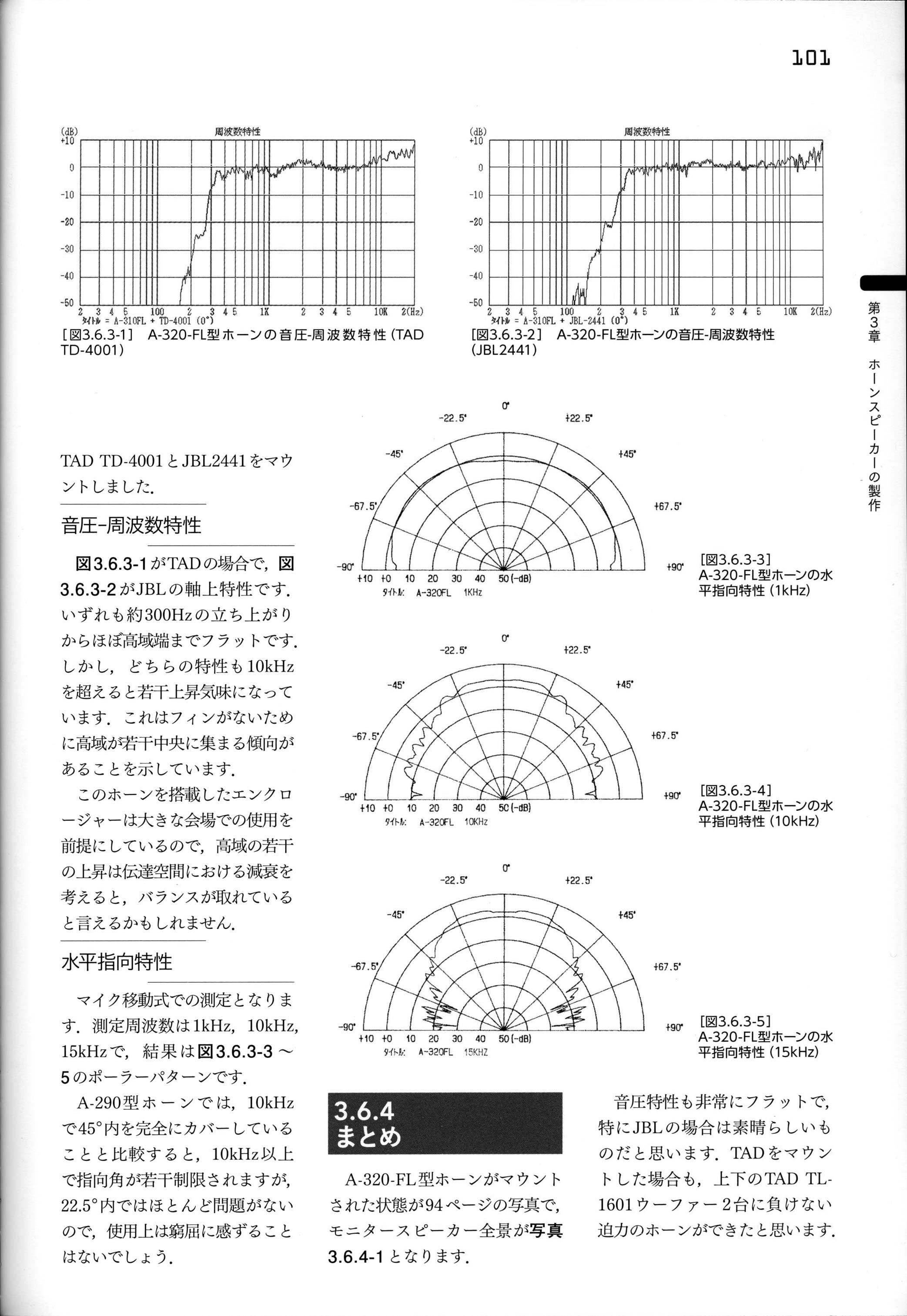

(15/12/2025-14:40:29)2539hal75 a écrit : Pour moi c'est un Arai A320FL
Je pense pas, le profil vert. ne semble pas de révolution ...

(15/12/2025-15:10:26)nicolasd a écrit : (15/12/2025-14:40:29)2539hal75 a écrit : Pour moi c'est un Arai A320FL
