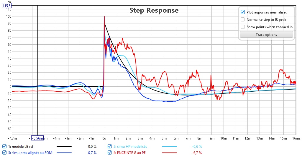

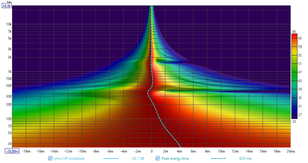

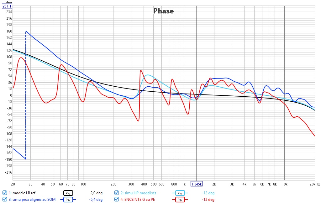

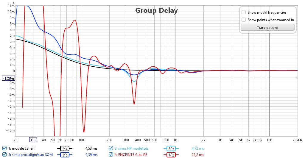

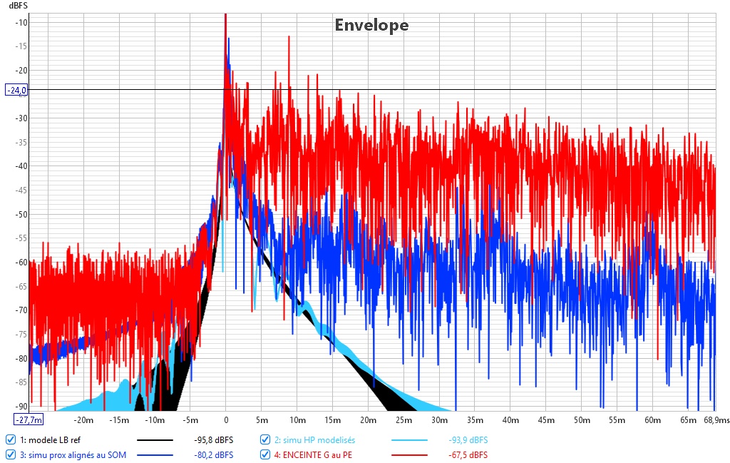

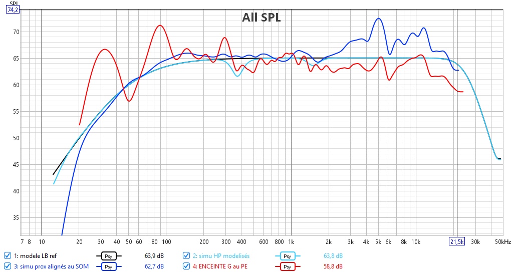

comparatifs d'une mesure realisée au PE avec des simulations utilisant des HP modelisés ou des mesures Prox .
les graphes reprensent toujours le 1er essai de Filtrage FIR 374hz , 1500hz 94db/oct , aligné au PE sur les Sommets des impulsions :

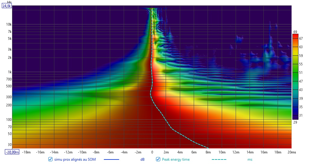

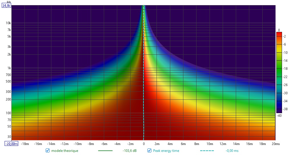

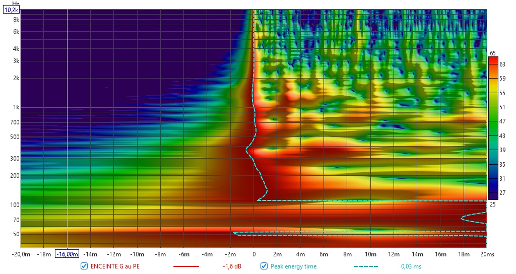

graphes wavelets de la theorie à la realité :
#74
RE: Bibliothèque 2 voies et projet 3 voies ESS AMT/PHL1140/AUDAX PR330MO
la sommation des 3 voies separées , alignées au sommets procure quasiment le meme résultât spectral que celui obtenu à partir de la mesure globale de l'enceinte realisée au PE .
il est alors possible de réaligner ces mesures de chaque voies avec les delais obtenus en simulation d'alignement synchro dans REW avec des mesures prox bien choisies ou même avec des simulations de HP modelisés  correctement .
il est alors possible de visualiser spectralement en simulation , l'impact de cette optimisation d'alignement synchro, ainsi que celle d'une correction encore plus proche de la phase minimale en supprimant la distorsion de phase induite par l'alignement synchro :
wavelet de la sommation des 3 voies FIR mesurées au PE avec l'alignement au sommet des impulsions
wavelet de la sommation des 3 voies FIR mesurées au PE avec un alignement synchrone en phase
wavelet avec correction de la distorsion de phase en phase minimale :

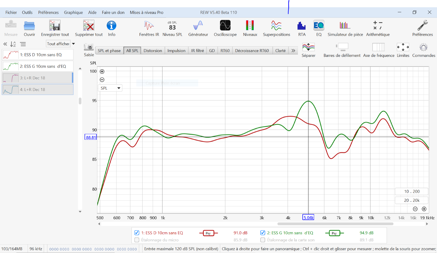

Mesures ESS 1 et 2 prox 10 cm pas de filtrage, pas d'eq.
En ce qui concerne Les tolérances de fabrication on est très très loin de TAD
