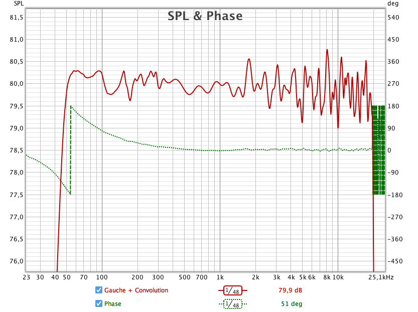

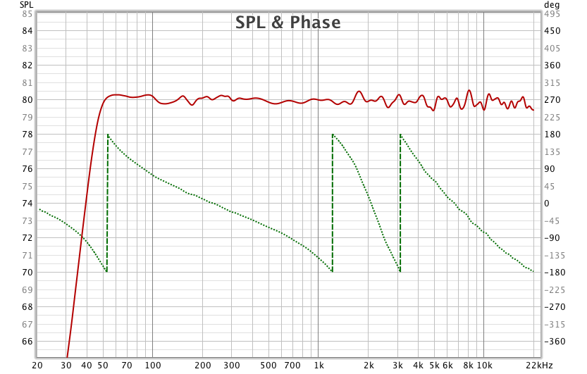

#19
RE: Le filtrage à 6 dB de Tanaka
Et donc çà
est immanquablement largement supérieur à çà
#20
Pas forcément, ça dépend de comment c'est fait.
Les deux mesures ne sont pas à la même échelle, mais linéariser sur base de mesure 1/48 c'est peut-être un peu excessif.
crdt.
