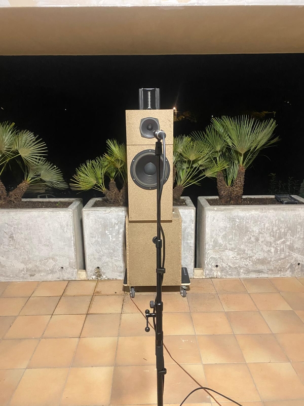

plusieurs mesures à plusieurs distances du 30cm Audax, du 17cm PHL 1140 et du HEIL AMTV ont été réalisées en terrasse par Hervé .
elles sont effectivement moins polluées par l'acoustique et donc plus exploitables que celles réalisées dans le séjour , quand elles ne sont pas trop polluées par un autre problème qui est le bruit extérieur très aléatoire en ville .

J'aurais mit un coup de peinture sur les jardinières un peu défraichis, ça donne quoi les mesures ?
#20
RE: Bibliothèque 2 voies et projet 3 voies ESS AMT/PHL1140/AUDAX PR330MO
(02/11/2025-15:43:18)boris a écrit : Big Grin
c'est encore en cours d'analyses , .... ;-)
