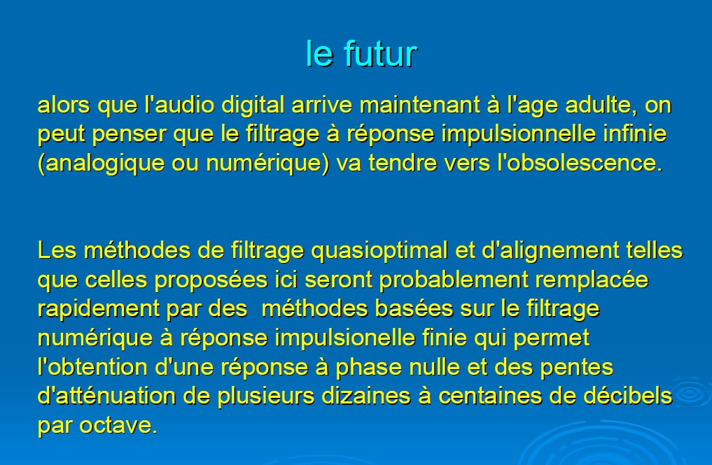

Je me permets de remettre une présentation de Jean-Michel Le Cléach'h réalisée en mars 2005 à Mélaudia dont le titre est : "L'audiophile et la distorsion de phase" :
.pdf   distorsion_de_phase.pdf (Taille : 7,02 Mo / Téléchargements : 78)
C'était il y a 20 ans. Voici sa dernière planche en guise de conclusion :
Nous y sommes.

(25/10/2025-10:58:16)jefourcade a écrit : Ce qu'il faut bien comprendre — et je crois l'avoir signalé — est que la correction de phase nécessite des filtres non causaux. On peut en effet montrer qu'un filtre à phase linéaire a nécessairement une réponse impulsionnelle symétrique. Il faut donc connaître l'avenir du signal pour filtrer un signal à phase linéaire. Cela ne peut donc que se faire avec un filtrage FIR et un temps de retard.
On peut aussi parfaitement utiliser des filtres causaux choisis (IIR), calculer et/ou mesurer la distorsion de phase de ce filtre (idéalement en phases acoustiques synchrones) (excess phase) et la pré-corriger ensuite précisément avec une correction FIR (rePhase) et un DSP. Cela sonne peut-être comme un refrain ringard, mais fonctionne très bien à partir du moment où les limites de mise en œuvre du dispositif ont été clairement évaluées. Jimbee a été un pionnier à ce sujet pour expliquer une méthode complètement convaincante, techniquement et y compris à l'écoute pour ceux qui ont réussi à l'appliquer entièrement
(25/10/2025-10:58:16)jefourcade a écrit : Je me permets de remettre une présentation de Jean-Michel Le Cléach'h réalisée en mars 2005 à Mélaudia dont le titre est : "L'audiophile et la distorsion de phase" :
[Image: attachment.php?aid=47365]
Nous y sommes.
Maintenant, encore une fois,  Chacun fait (c'qui lui plaît, plaît, plaît)...
Absolument  Tongue

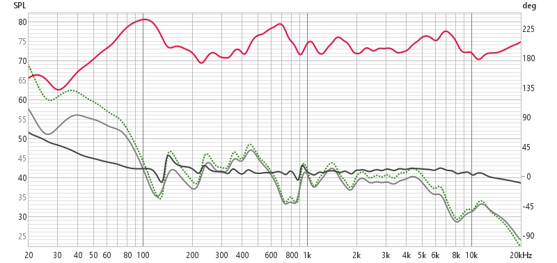

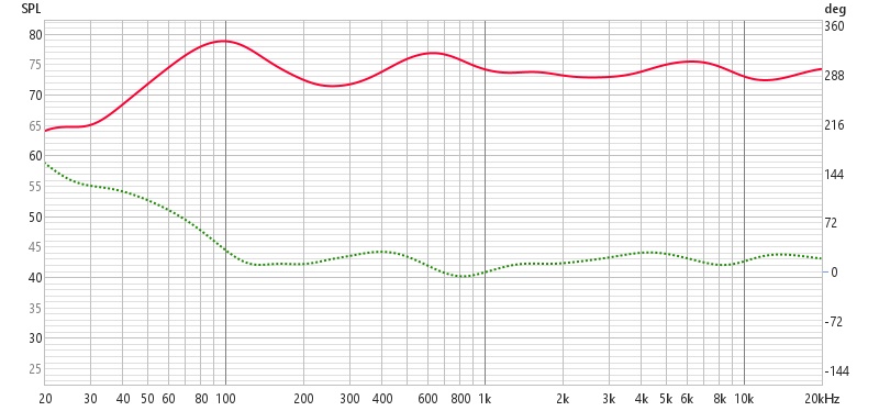

je ne partage toujours pas ton avis , car l'alignement de chaque voies est un prérequis indispensable pour pouvoir passer à l'étape suivante afin de pouvoir réaliser un filtrage correct , en plus il est flagrant que tes mesures suffisent amplement pour comprendre que ton filtrage ne correspond pas du tout à celui de ta description .
il est indéniable que tes résultats objectifs confirmés en pratique par tes mesures , sont beaucoup trop éloignés de ceux d'un filtrage théorique à pente acoustique de 6db /octave .
voici par exemple une mesure (au Pe 2.5m) d'une petite 3 voies (3A Auditorat phase plus) alignées physiquement et filtrée en passif sans aucune correction qui se rapproche assez bien de la théorie d'un filtrage 6db/octave .
les très bonnes mesures de phase de cette petite enceinte sont en corrélation avec de très bonnes qualités d'écoute subjectives partagées par tous ceux qui l'ont écoutée chez moi .
la premier graphe montre que le filtrage est à phase minimale car la phase se superpose assez bien avec la courbe de phase minimale calculée par Rew (le calage en phase minimale est réalisé proche du pied d'impulsion par la fonction Estimate Irdelay)
la second graphe est encore plus proche de la théorie car il correspond à un calage au sommet de l'impulsion (phase lin )
courbe Rouge : SPL
courbe verte : phase
courbe grise : phase minimale
courbe noire : excess phase

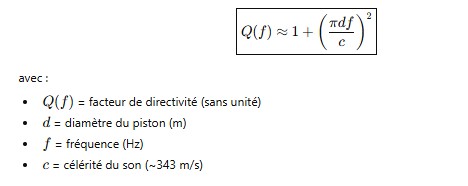

Prenons le cas d'un système de HP à rayonnement direct placé dans un séjour non traité acoustiquement. Nous prendrons un médium de diamètre 0,19 cm comme le Audax 17 HR 37 qui équipait le système Onken - Mahul de la maison de l'audiophile. Nous supposerons que le temps de réverbération est de 0.6 s, que le volume de la salle est de 100 m3 et que la distance d'écoute est de 3,5 m.
Calculons la directivité du HP à 1 khz. La formule est :
On obtient Q=4. Le fichier Excel joint permet de calculer la distance critique et le ratio champ direct / champ réverbéré au point d'écoute (PE). On obtient DC=1,46 m, ratio = -7,5 db. L'auditeur n'entend que le champ réverbéré.
