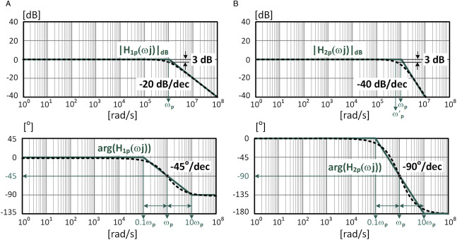

Un système à phase minimale est quand la courbe de phase normale peut se déduire de la courbe de magnitude, suivant les relations ci-dessous :
    (source images : https://www.sciencedirect.com/topics/eng...bode-plot/)
+20dB/dec donne +90° ; +40dB/dec donne +180°.
Des exemples composés de plusieurs pentes :

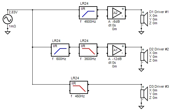

Cela pouvait se faire sur papier semi-logarithmique par jeux d'asymptotes. Aujourd'hui des algorithmes font le travail même sur des magnitudes torturées. Algorithmes implémentés dans des logiciels comme Xsim, VituixCAD, REW, etc...
Ce n'est plus possible sur un système non phase minimale. La phase normale doit être mesurée et ne peut plus être identifiée à une phase minimale déduite. En acoustique, l'excess phase générée par le temps de vol doit être retirée (sous REW, par un front d'impulsion mis à t=0) et l'influence du milieu doit être amoindri par fenêtrage.

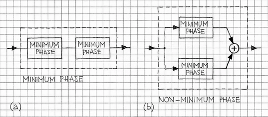

Un haut-parleur en mode piston, filtré où non, est un système à phase minimale.
Une enceinte multivoie est un système non phase minimale car le signal global résulte d'une somme de signaux.
Seule la somme low-pass but1 + high-pass but1 reste à phase minimale
