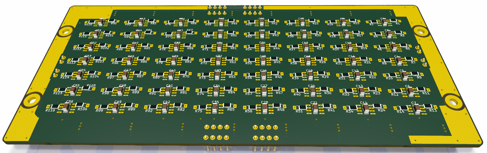

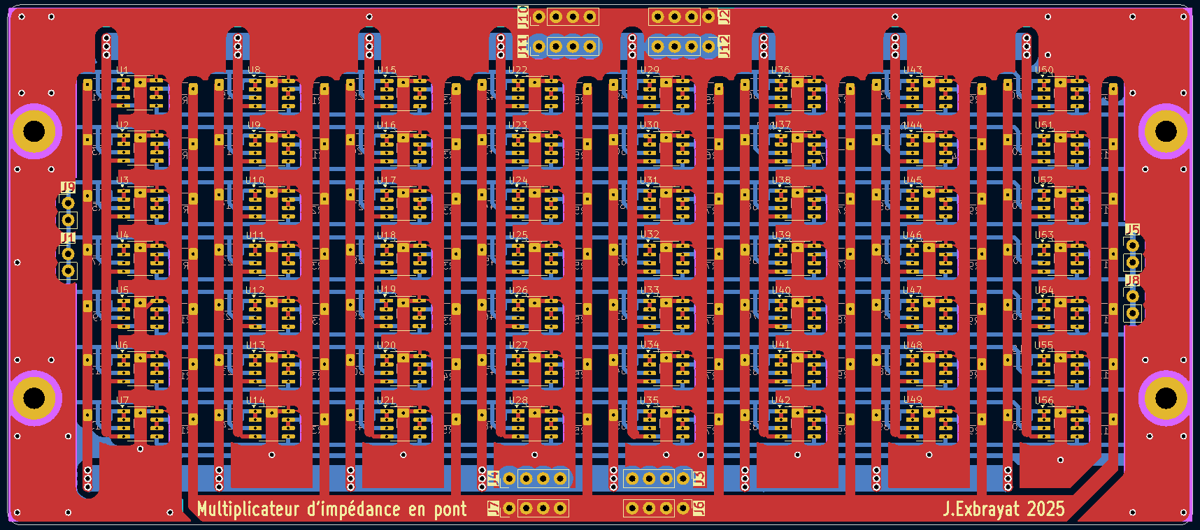

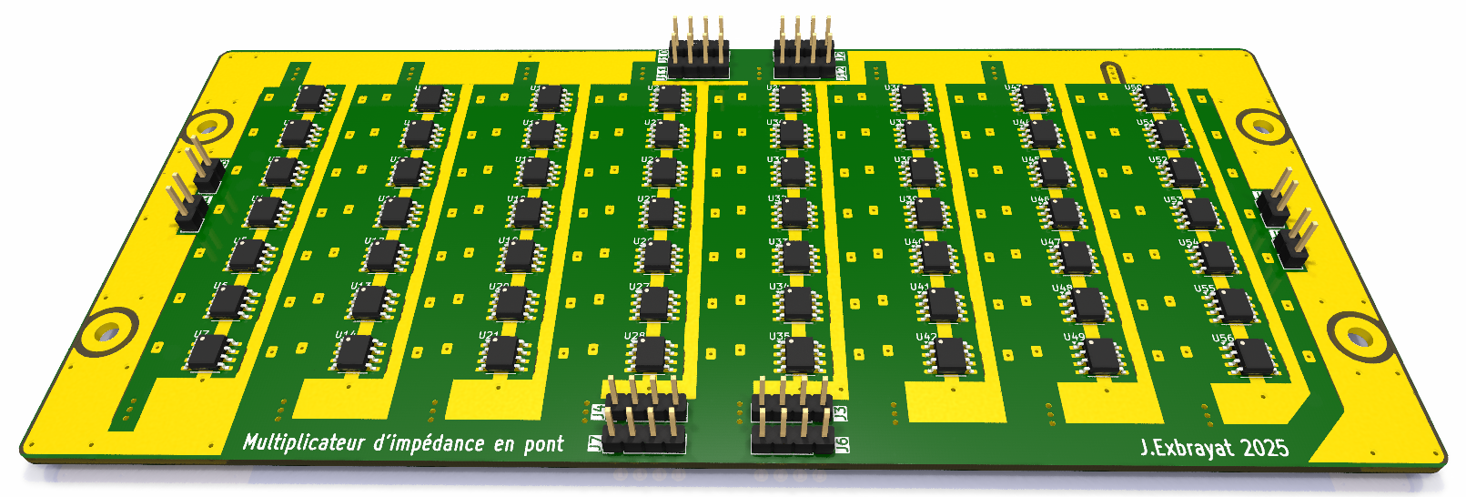

#66
RE: DIY : ampli à AOP massivement parallèles
Travaux de la semaine : le PCB d'une carte à 56 AOP double. Ca n'a pas été de la tarte. Il a fallu optimiser les couplages capacitifs, la dissipation thermique du cuivre et l'intégration dans un boitier HIFI 2000 de type Galaxy. Tout est en CMS avec composants des deux côtés pour faciliter le routage et la dissipation.
Ca donne ça :
