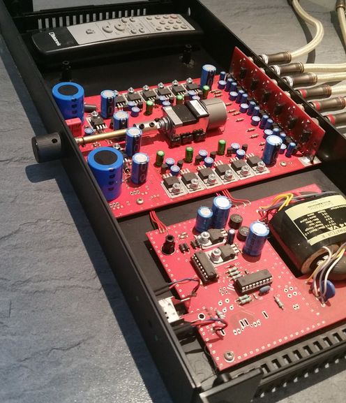

bonjour , hello ,oui pour le dxc 2496 , selectronic  avait fait des kits pour l'améliorer, je pense,twiké  en version "hifi",  d'ou peut etre ensuite le kit 6 voies (sur le dcx , il ty a 6 voies de sorties)
[Image: selectronic.jpg]
