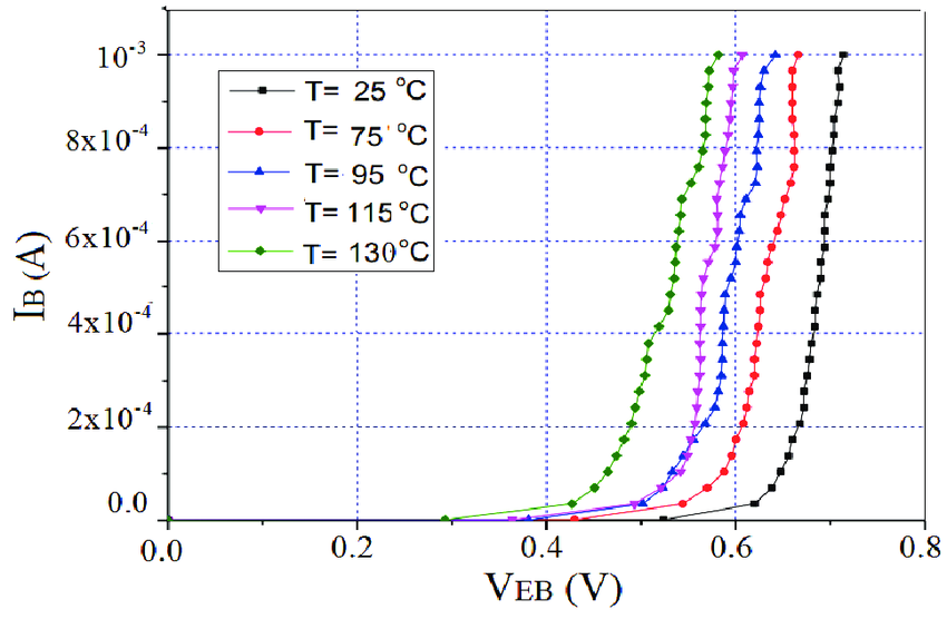

Tout le monde électronique admet les - 2mV du Vbe d'un transistor par T°C. - 2,2mV suivant les ouvrages.
Citation :jacquese
A ce sujet, comme 2.2mV/°C est prouvé depuis toujours, un simple émetteur suiveur fait de la disto thermique puisque à la sortie on a bien Vin + disto classique + Vbe non linéaire a constante de temps longue. La question pour moi n'est donc que la non-mesure  invalide l'effet mais comment  mesurer cet effet.
Et ce que ceci te suffit ? (Mais vous allez voir que non, il va encore nous sortir un truc...  Le biais cognitif du graphique, peut-être ?  Big Grin
Avec ici, les variations de Vbe en fonction du courant de base et de la t°C.
Et qui donc se répercutent sur le courant collecteur Ic : Et l'équation d'Ebers Moll.
C'est bon, là ? On passe à autre chose ?  Angel

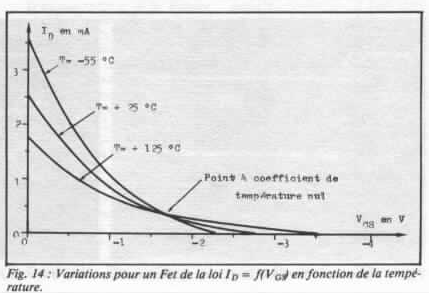

Pour un FET c'est aussi sur une base de 2.2mV/°C mais c'est diminué par un terme comprenant le fameux rapport ID/IDZ. IDZ est le courant pour lequel le FET présente une invariance thermique. Hélas c'est souvent très en dehors de la zone d'utilisation.
Comme ici :
