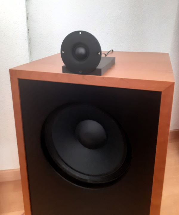

Bonjour Gilles
Ma fabrique de conneries étant assez fertile en ce moment, j'ai commencé avec un SEAS T35, gros tweeter de 35 mm, de 95 dB/W/m de sensibilité
Pas de coupure sur le 414-8B, une coupure à la louche à 3500 Hz au premier ordre sur le tweet.... Comment dire.... troublant.
A plus
André

Bonjour André,
C'est fou, car tu trouves que c'est troublant en étant au plus simple et sans s'enmerder à aligner les points emissif....... comme quoi.
Comment se comporte la caisse coté vibrations et amortissement.
A plus

J'ai dit que c'était troublant, pas que c'était génial.
Il y a a encore beaucoup de boulot à faire coté optimisation du filtrage, la solution simple sera peut être la meilleure, mais peut être pas.
Ce n'est que le début d'un travail.
La caisse ne pose pas de problème particulier.

Faire simple à souvent du bon !
Je verrais bien un super tweeter comme la dernière version des tweeters Lamar Audio , le M8-5, ( même si le T35 est pile poil pour le rendement ), ça te ferais une enceinte HDG !

(04/06/2025-10:15:16)Bamboufou a écrit : Faire simple à souvent du bon !
C'est surement très joli, mais cher et dans le cadre de cette enceinte, je préfèrerais un tweeter qui descend mieux, pour un filtrage simplifié.
Le Lamar est surement très bien au dessus d'une compression avec un rendement très élevé.
je vais essayer un Scan-Speak Revelator d2904-710003 que je connais bien et dont j'apprécie les timbres très raffinés.

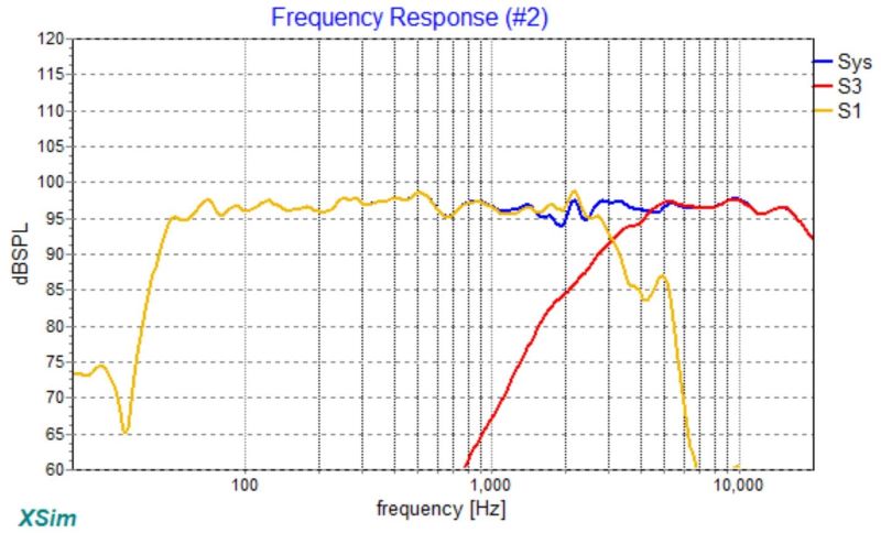

RE: 414-8B + quelque chose.... une de plus.
En filtrage passif avec un 6dB plus compensation d'impédance sur le 414-8B et un 12 dB sur le tweeter, on peut arriver à ce genre de choses...
A plus
André
