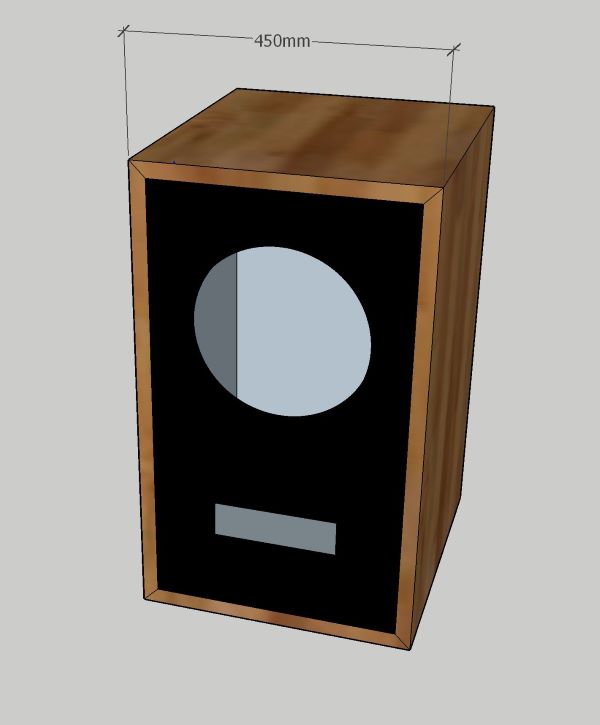

Je viens de recevoir une paire de 414-8B GPA (neufs).
J'ai terminé de faire les mesures adéquates et je me suis arrêté sur une enceinte bass-reflex de 120 litres accordée (40 Hz). Elles sont en partie finies chez mon ébéniste.
Reste maintenant à choisir une voie médium adéquate
Options :
1 - Pavillon + compression.... compte tenu de la largeur de l'enceinte 450 mm, un pavillon Arai 480 rentrerait sur l'enceinte, je pourrais statuer sur une coupure à 1200 Hz... Il y a d'autres options en pavillon, mais j'aimerais quelque chose d'assez qualitatif coté réalisation, et éviter le plastique moulé... etc. Le pavillon ne doit pas déborder de l'enceinte.
2 - Haut-parleur à membrane plus tweeter.... mes premiers essais se feront avec un Audax 13LB25AL + Tweeter SEAS T35,  mais je suis ouvert à plein de propositions intéressantes, anciennes ou récentes.
Pour le filtrage, c'est pareil, je suis ouvert à plein de choses, passif, actif, numérique, analogique...
A plus
André
PS : on a déjà abordé en partie ce sujet sur mon fil consacré à une enceinte avec 46 cm, mais ça commençait à être confus entre les deux projets et j'ai préféré faire un fil séparé pour cette enceinte.
PS2 : j'ai déjà une paire d'enceintes avec des 515-8C GPA et des TAD TD2001, elles sont dans une autre maison que celles de ce projet et resteront telles qu'elles sont, je ne peux pas utiliser les éléments qu'elles contiennent.
PS3 : Je sais, ce projet n'est pas très original, on a déjà vu beaucoup de combinaisons avec le 414 plus quelque chose.
PS4 : Je ne souhaite pas mettre 1, 2, 4 ou 654 subs clos ou bass-reflex ou H ou T ou K en plus de cette paire d'enceintes.  Smile Smile Smile

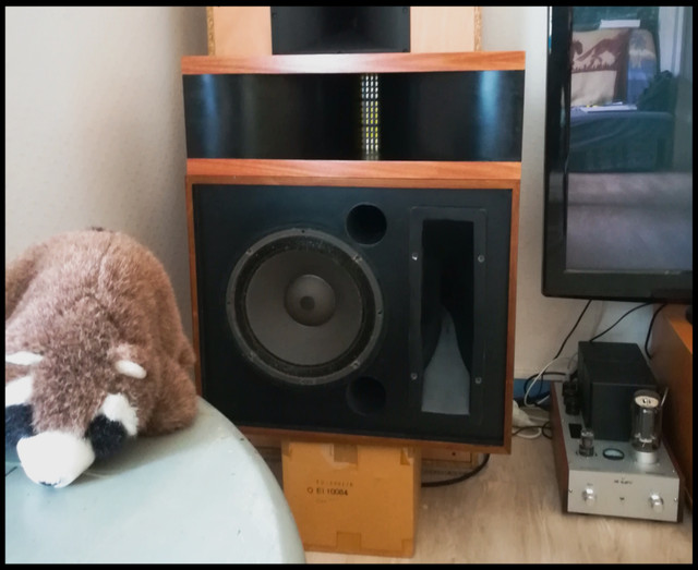

Bonjour André

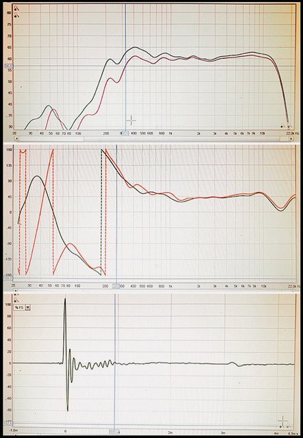

Voila quelques visuels et photos sur ce que j’avais fait pour associer au Altec 9849 et son 414 !
Coupé vers 600 ou 700 hz ça devrait le faire !
Si ça peut être une base d’inspiration !
Mesures faites au point d’écoute et filtré
Tu peux te reporter à mon fil * quoi de neuf en Monaco du nord * sur le vert à partir du message #2093 et suivant !
https://www.ls3-5a-forum.com/viewtopic.p...start=2080

(12/02/2025-12:46:04)Bamboufou a écrit : Bonjour André
Bonjour Gilles et merci
C'est vraiment très joli comme réalisation, et ça mesure bien.
A plus
André
A plus
André

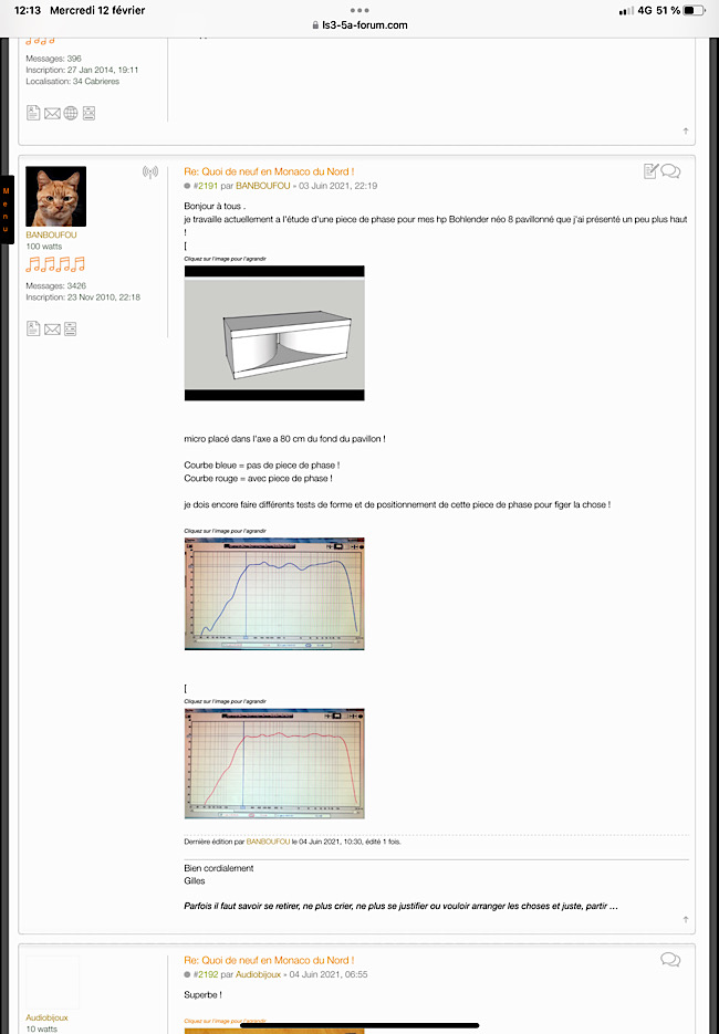

Regarde au message #2191 , j’avais fait des mesures de proximité !

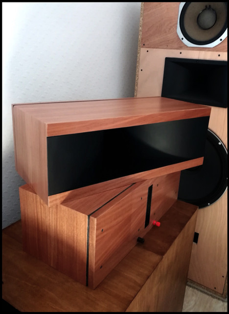

Ils sont très beaux et sobres !
Tu devrais relire les travaux de JP Voiturier et sa mini 817, il avait fait pas mal d’essais avec ce genre de pavillons !

J'ai fait....
Pour les Arai si je les prenais, je ferais faire une finition en noir granité comme la face avant de l'enceinte....

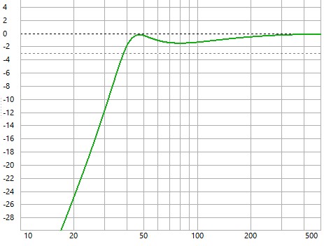

Bonjour André,
Pourquoi choisir ce type d'alignement ? c'est sous amorti avec aussi une belle bosse dans le groupe délai ... ?
