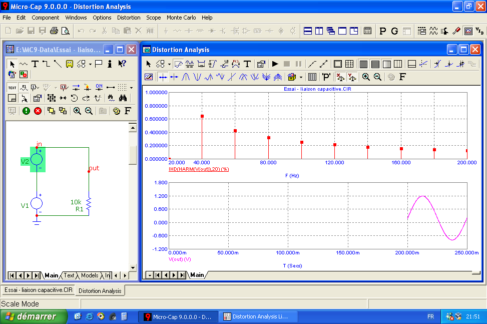

J'ouvre ce fil pour faire suite à une discussion commencé sur un autre topic à propos de la distorsion d'une liaison capacitive à l'entrée ou à la sortie de nos appareils audio.
Je présente ci-dessous quelques simulations d'une liaison capacitive pour signal faible (1V) en sortie d'un préampli idéal (la source de tension dans la simulation).

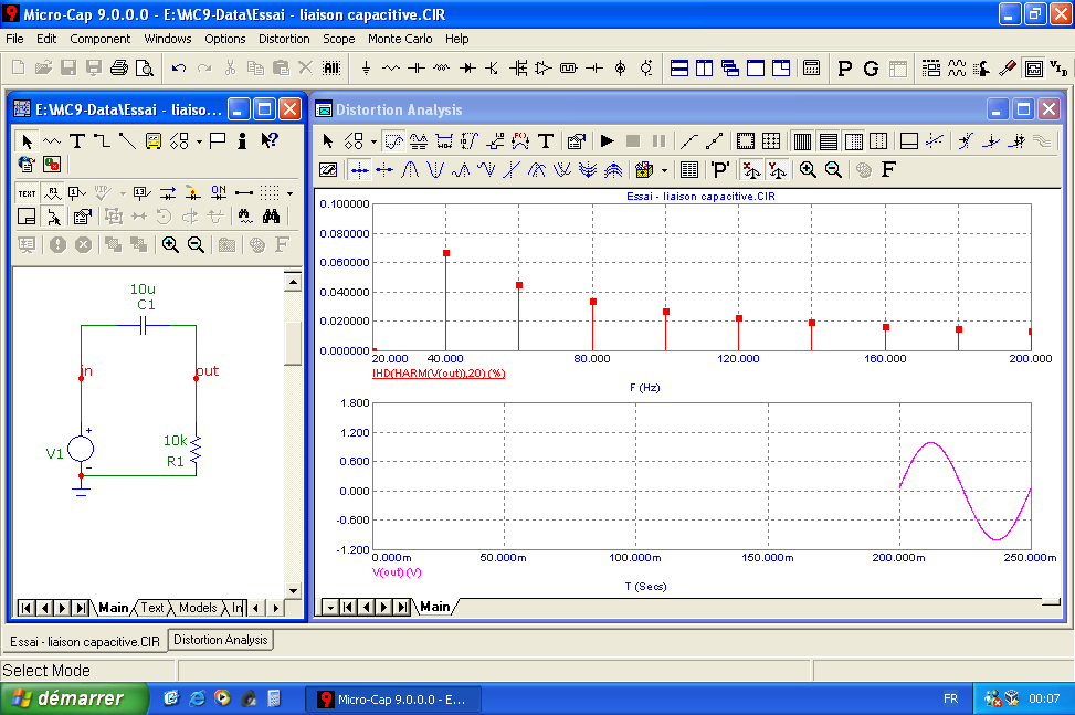

D'abord le sujet qui fache : simulation d'une liaison capacitive sur charge de 10K via un condo de 10uF, signal d'entrée à 20Hz
On voit une distorsion assez horrible car affectant l'ensemble des harmoniques et d'un niveau particulièrement sévère en comparaison de ce que peut produite une bonne électronique traitant de signaux de 1 à 2V...

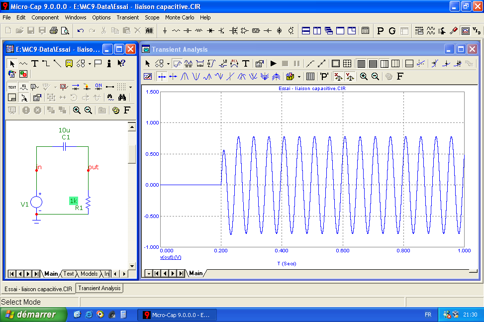

Pour en savoir un peu plus on regarde ce qu'il se passe avec une résistance de 1K :
Avec une charge plus faible (plus de courant) la distorsion est quasi nulle. Bizarre non ?

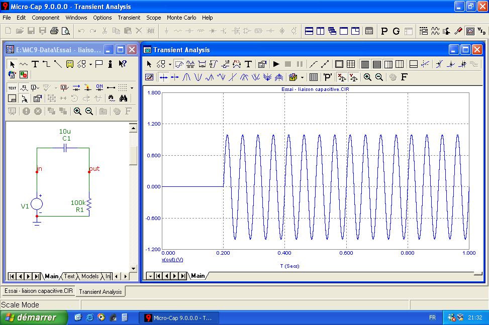

Avec une charge de 100K (moins de courant), la distorsion diminue, mais la distribution spectrale est toute aussi horrible.
Mon simulateur est Microcap 9 (passé dans le domaine public), très bien adaptée au traitement audio. Les composants sont idéaux (résistance parfaite, condensateur parfait).
Si mon simulateur dit vrai, il montre clairement un carence forte d'une liaison capacitive basée sur un condensateur déjà considéré comme largement dimensionné et déjà très cher en version audiophile et cela montre que la liaison directe est bien plus performante (à partir du moment ou une liaison capacitive fait de la distorsion).
Comment repousser cette distorsion dans le bruit de fond ? Deux méthodes :
- continuer à augmenter la résistance de charge, mais dans les faits, impossible, car l'impédance d'entrée d'un appareils audio et généralement dans la gamme 10K - 100K.
- augmenter la valeur du condensateur de liaison comme le montre les deux simulations suivantes (220uF), 1000uF).
J'ai oublié de préciser que la distorsion est mesurée sur le 5ème échantillon de la mesure du signal sinus (paramétrable sur MicroCap).

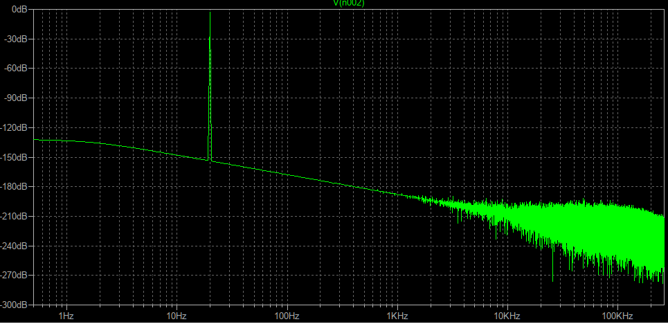

Pour voir j'ai essayé avec 1V 20Hz 10µ et 10KΩ en affinant les paramétrages de LTspice, le résultat est rassurant :
Jacques tu devrais pouvoir arriver à un résultat similaire avec Microcap.
joël

en fenêtrant ne reste plus que le bruit des approximations de calcul:
joël

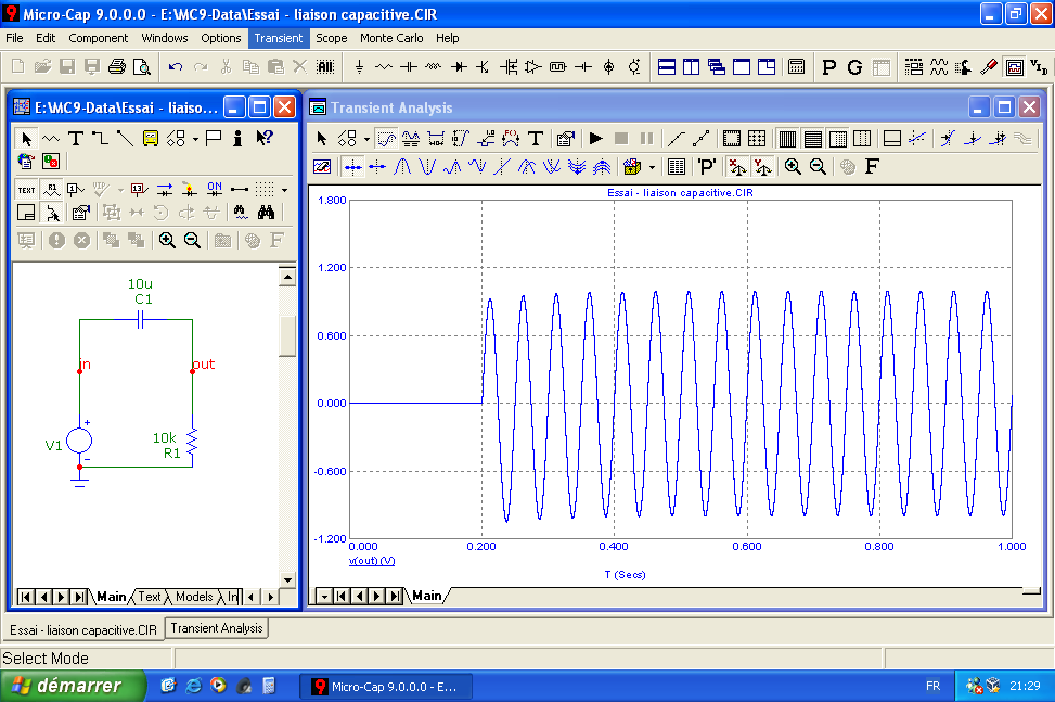

Petit passage via une mesure du signal de sortie pour mieux voir ce qui se passe sur des burst de 20Hz :
Comme le signal part de 0V, on voit le comportement du condensateur qui montre sa constante de temps en dessinant une enveloppe du signal de sortie variant par rapport au zéro. C'est bien prononcé au début puis sa diminue comme pour toute liaison CR : comportement exponentiel classique d'un réseau CR.
Même mesure cette fois avec une résistance de 1K : la constante de temps est moins grand et elle se stabilise plus vite mais l'enveloppe plus perturbée.
Même mesure cette fois avec une résistance de 100K : constante de temps plus longue mais enveloppe moins perturbée
Il semble bien que la distorsion mesurée soit liée à ce phénomène.

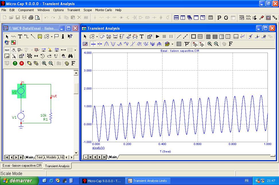

Pour le montrer, j'ai réalisé une mesure sans le condensateur (donc distorsion nulle) mais j'ai ajouté en série avec le signal un signal TBF supplémentaire en série dont le but est de décaler l'enveloppe du signal comme le ferait le réseau CR. J'ai exagéré les valeurs de perturbation. Ca donne ça au transcient :
et la mesure de distorsion du même circuit :
Conclusion : un signal dont l'enveloppe se ballade par rapport au zéro se voit affublé d'une distorsion en lien direct avec la translation de l'enveloppe, c'est à dire en lien direct avec la variation dynamique de l'offset La root cause peut se voir comme ça pour notre signal sinus : comme l'enveloppe se ballade selon une courbe ascendante (ici) , le haut du sinus est décalé vers le haut d'une valeur Y, mais comme le bas du sinus arrive une demi période plus tard, il est décalé d'une valeur supplémentaire par rapport à Y. Au final le sinus sur sa période complète est distordu. Rappelez-vous ce que disait Gérard Perrot (Ephaïstos) à propos des variations lentes des points de fonctionnement.
