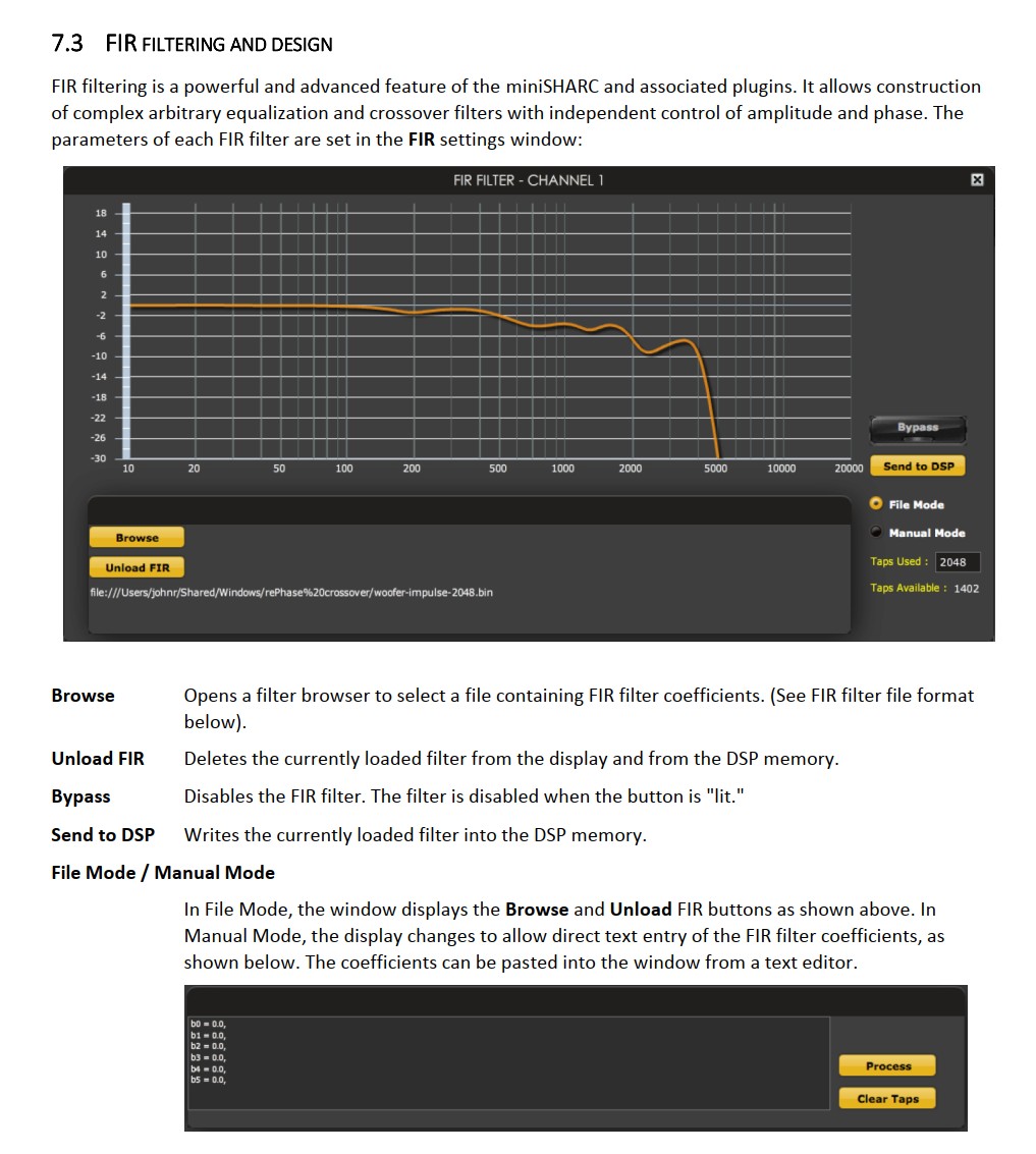

Voir ici capture de la doc de la carte miniSHARC des premières générations, tous les firmwares ont ces options :
L'option Dirac live permet d'automatiser le processus et la création des fichiers .bin, via un Umik branché dessus et sous les protocoles Dirac (comme les TAcT), il fonctionne en 48Khz pour plus de taps. Mais sans l'option un fichier .bin de l'impulsion peut y être charger sous la forme "IEEE 754 single-precision binary floating-point format."
En fait à part la limitation des "taps", les possibilités sont plus larges que de nombreux processeurs PRO et on peut enregistrer 4 "presets" dans l'unité (4 configurations avec ou sans fichier FIR .bin). Le .bin est parfois un peu pénible à réaliser mais il existe des logiciels gratuits qui l'automatise à partir d'un fichier d'impulsion .wav
