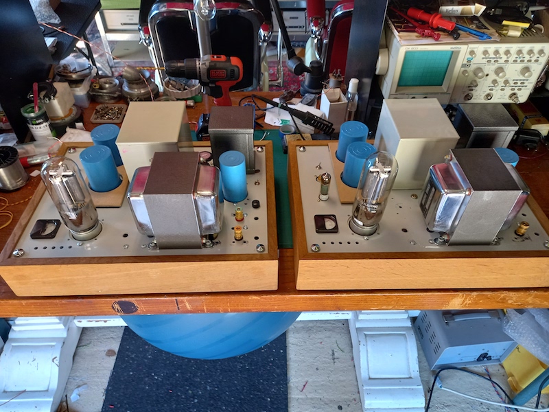

comme j'ai attrapé un virus suite à la construction de mon premier ampli qui est excellent et qui utilise des MC1/60 en tube de puissance et ayant des tubes 211 ou VT4C de récupération en stock, j'ai demandé à Pascal (PBen) s'il voulait bien concevoir un ampli avec des 211.
Il a accepté de suite avec enthousiasme ce nouveau projet, ceci malgré son étude afin de faire évoluer un de ses amplis (le Transix).
A ce jour, le projet est terminé.

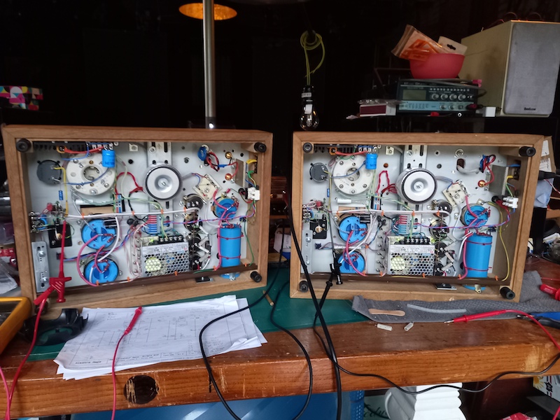

Il a été conçu sur la base d'un ampli équipé de GM70 que j'ai dépouillé afin de récupérer le châssis et les composants réutilisable.
Comme dans notre précédent projet Pascal m'a laissé toute latitude pour sa conception, l'implantation des composants et le câblage.
Voici le résultat.
Ils fonctionnent actuellement sur des petites enceintes Goodmans qui sonnent extrêmement bien. Je n'ose pas penser ce que cela va donner sur mes VOT.
L'écoute se fait actuellement en configuration studio avec une triangulation de deux mètres cinquante.
Il y a du corps, de la vélocité pour le respect du rythme, avec des timbres qui pour moi sont proche de la réalité.
Les instruments et les chanteurs(ses) sont très réaliste sans excès.
La profondeur et la largeur de l'image sont présentes, c'est réellement impressionnant sur ces petites boites car même en se promenant dans ma pièce tout reste extrêmement cohérent.
Pour les caractéristiques techniques Pascal complétera ce fil (s'il le juge nécessaire).
Demain, je les amène chez un copain vers Fumel afin de dégrossir ses réelles performances.
L'ampli est comme le précédent en deux étages, avec une E80L en driver et les 211 ont une haute tension de 1250 volts.
Sa puissance théorique devrait être de 20 watts avec moins de 1% de distorsion.....
Sinon le poids d'un bloc dépasse ou avoisine les 25 kilos malgré les alimentations SMPS pour les chauffages.
Voilà, j'avais envie de partager mon truc.
