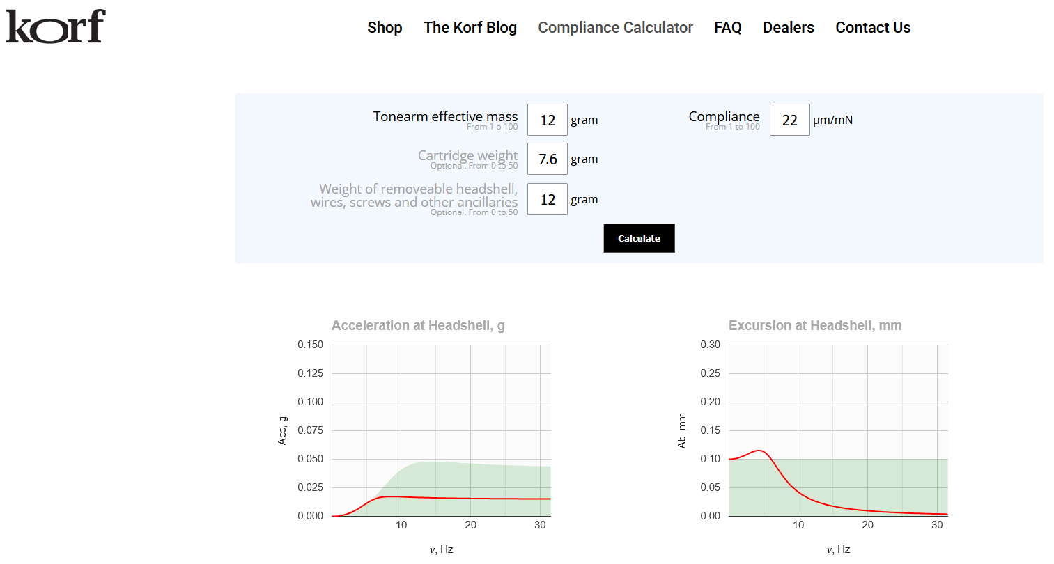

Tiens, je viens de me pencher sur le blog / site d'un constructeur
qui est apparemment très sérieux, et remet en cause directement la validité de cette "formule"
et de ces comptes d'apothicaire qui font ton leitmotiv de triste figure.
J'y ai simulé mon association cellule/porte-cellule/bras actuelle ... et les conclusions sont fort éloignées des tiennes.
Ce qui ne m'étonne pas d'ailleurs, au vu des résultats subjectifs ...
(pour rappel, ceux sur lesquels tu vomis alors que tu n'y as absolument pas accès)
Encore un gars qui ne sait pas de quoi il parle, peut-être ?  Wink
Lui, il parle "d'accélération à la coquille" et d' "excursion à la coquille".
Le résultat avec L'AT/ bras Technics est similaire à son (bon) premier exemple.
https://korfaudio.com/calculator
Tout va bien, cette combinaison fonctionne très bien. Un léger dépassement d'environ 5 Hz devrait être sans danger.

Et je suis assez d'accord avec ça. La réalité est là, sous mes yeux, l'association bras-cellule fonctionne très bien, mécaniquement et subjectivement. Smile
Un exemple d'association ratée est ici :
Citation :Masse effective 14 grammes, compliance 5 μm/mN. Exemple similaire à celui d'une DL-103 sur un bras léger. S'attendre à une absence de basses et à un suivi très médiocre car l'accélération atteint la stratosphère. Le dépassement d'excursion est étalé (sur une zone plus large) de 5 à 15 Hz.
L'association AT-OC9XSL / coquille  LH-11H et bras Technics n'est clairement pas dans ce cas ...
Citation :Tout est bon, cette combinaison fonctionne très bien. Un léger dépassement d'environ 5 Hz devrait être sans danger.

Merci Rm8 , c'est très interessant et constructif , c'est sur qu'un simple calcul théorique de fs , n'est pas suffisant pour valider la fs d'un bon couplage d'une cellule avec un bras .
il est indispensable d'effectuer des contrôles supplémentaires , qui permettent de se rapprocher au plus près de la réalité , en bref c'est exactement pareil que pour l'optimisation des filtrages .
Rew s'avere une fois de plus comme un très bon outils d'analyse complémentaire , très efficace et agréable à utiliser :
la fs optimale de 10hz (la courbe rouge Average globale) est bien respectée avec l'exemple du bras technics SL 1501 + cellule Ortofon VMS20 :
