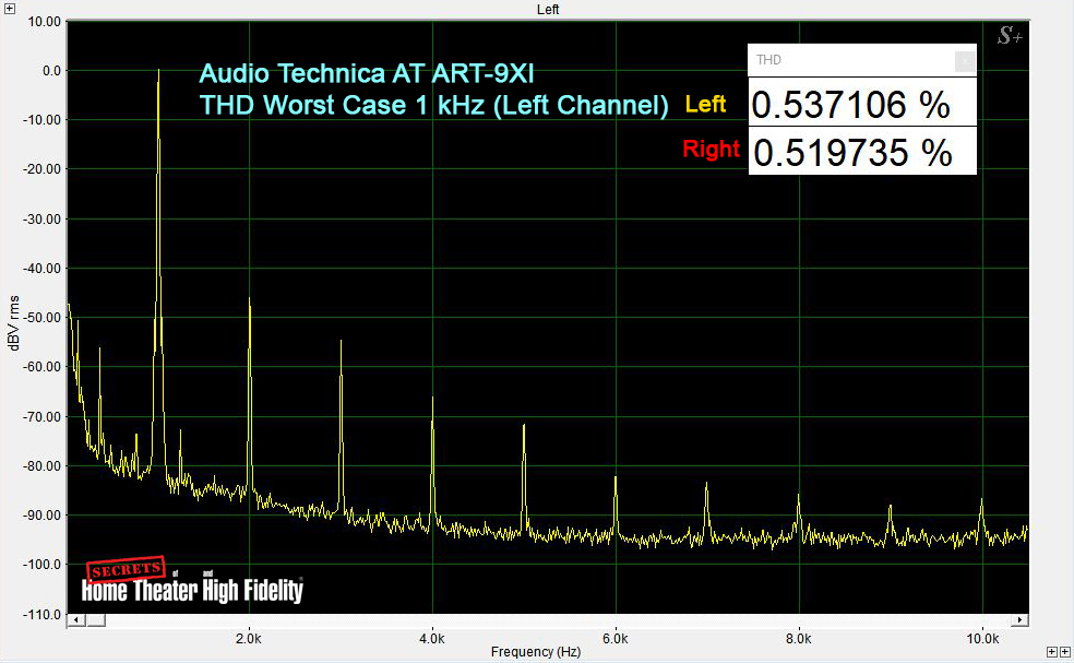

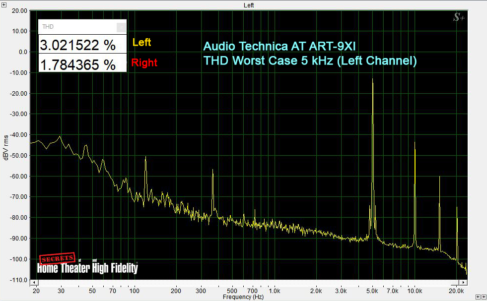

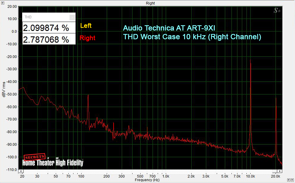

À partir de là, les moyens de contrôle pertinents, comme tu dis, il en existe pour aligner correctement son diamant. Nous les verrons dans le fil que j’ai créé.
Au passage, regardez la THD que produit l’AudioTechnica ART-9XI d’un prix double à celui de l'AT-OC9XSL avec le même diamant special line contact.
0,5% à 1KHz, mais 2 à 3% de THD à 5KHz et 10KHz...
Apparemment, il semblerait qu’il n’y a pas que les pertinents qui aiment la distorsion… maintenant que vous avez les mesures, vous l'entendez mieux ?
