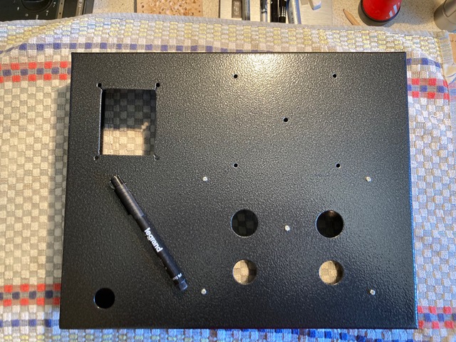

Hello Gilles,
J'aime bien les deux marqueurs "Legrand" à coté de l'ampli ... Wink
Belle bête en tout cas !
Jean-Richard
RE: 300b et grosses copines Normandes
(15/03/2025-14:06:01)jeanrichard a écrit : Hello Gilles,
Jean-Richard
Amitiés Normandes.

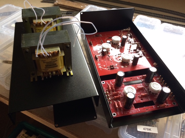

Avancée de l’ampli en cours, la carte ligne/driver ecc82/5687…
Bon week :-)
Gilles :-)

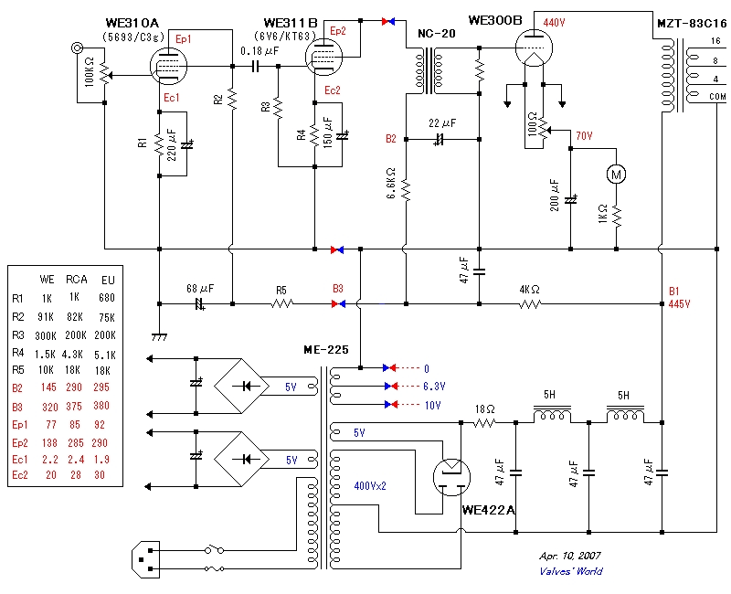

Un autre ampli en cours pour un amateur de tout western Electric…
Construction suivant un schéma Valve’s Word.
A noter le tube entrée et le driver sont câblés en triode.
Gilles :-)

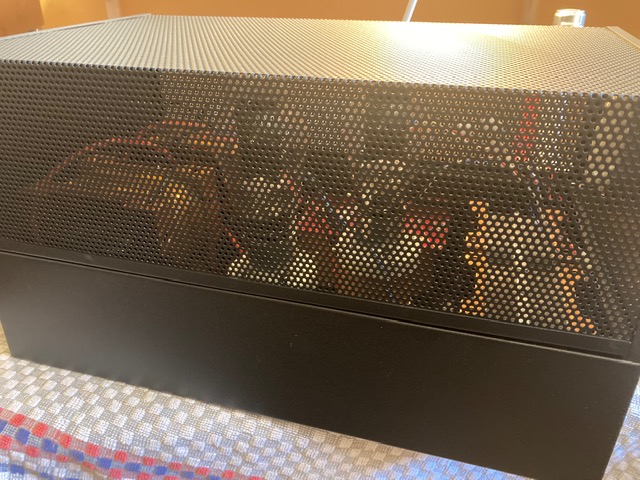

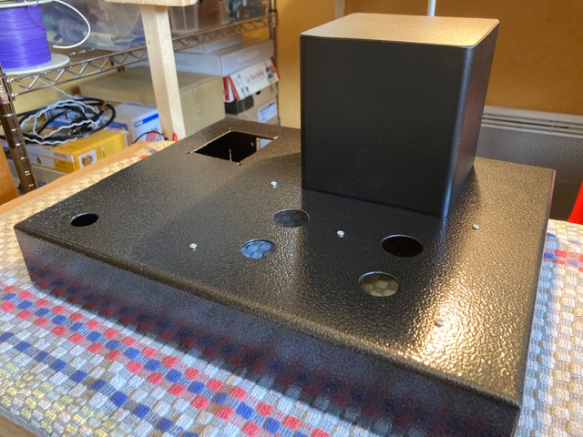

Assemblage d’un petit ampli de bureau pour mon toubib.
Le ‘’Docamp’’
Il y a le stylo Legrand pour Jean Richard.;-)
Gilles :-)

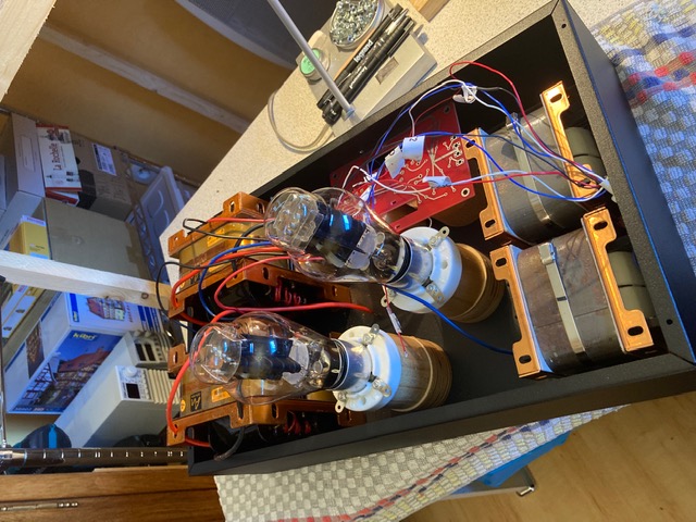

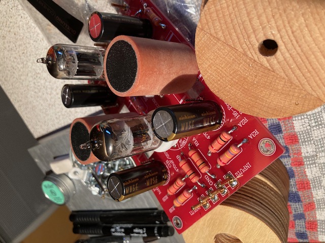

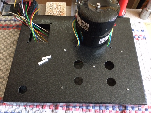

Le ‘’Docamp’’ suite.
Qui y-a-t’il sous la boîte ? Les TS pardi !
