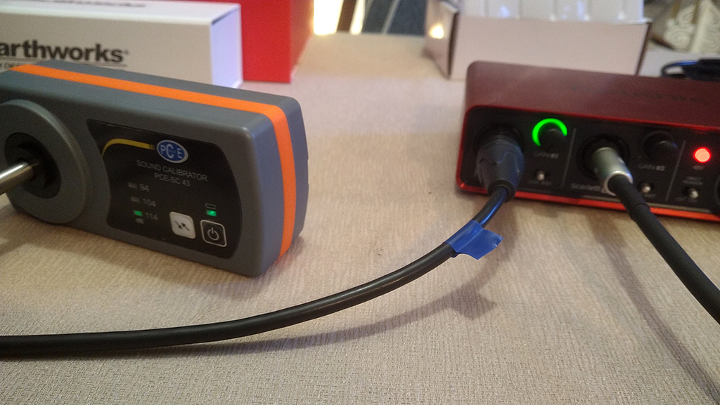

Perso je procède de manière 100% fiable en suivant le mode d'emploi de REW? tout bêtement.
https://www.roomeqwizard.com/help/help_e...utcal.html
La tranche d'entrée mic XLR de ma carte son a son potar physique réglé au plus bas en entrée, car le m23 envoie de la patate
(but premier = pas saturer la tranche en entrée, ... et aussi avoir de la réserve clean pour pouvoir entrer des niveaux acoustiques (donc électriques) plus élevés, +10 (104dB) ou +15 (109dB))
Je branche ensuite soigneusement le micro dans le calibrateur PCE, je mets ce dernier en service, il produit un SPL de 94dB pour la capsule (par défaut)
et donc je rentre 94 dans la procédure de calibration de REW, et c'est terminé, les mesures sont fiables en SPL et le bruit de fond ambiant correctement défini en niveau
(sous réserve qu'on soit au-dessus du bruit intrinsèque du micro, sinon c'est ce dernier qui s'affichera)
"option à cocher " Use an external signal " (ça tombe sous le sens, le calibrateur étant extérieur à la chaîne de REW)
Les niveaux en entrée de dispositif ne sont ensuite plus à retoucher, sous peine de perdre la calibration (niveau d'entrée physique tranche - réglage niveau mixeur entrée carte son virtuel Windows etc)
Je vérifie ensuite pour la forme que REW m'affiche bien 104 et 114 quand je commute le PCE sur 104 et 114 SPL ... et que j'ai encore une marge de qq dB avant sat

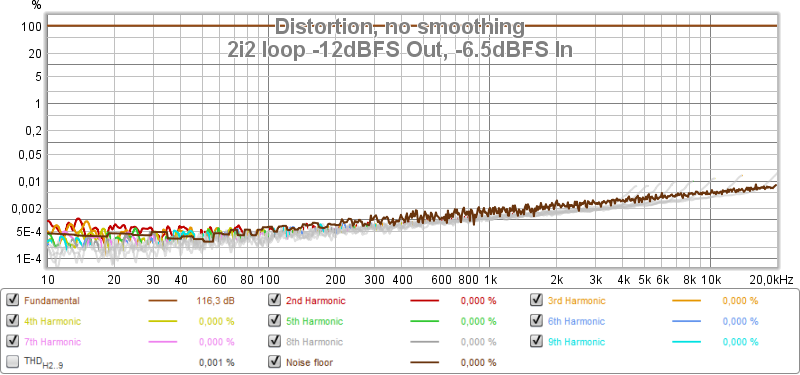

La calibration carte-son, elle est à faire bien avant les mesures, en rebouclage ...
(il est question à ce stade de corriger ses erreurs de linéarité de BP éventuelles (extrémités), pas du tout de calibrer ses niveaux E/S)
Avec REW correctement configuré, fichier .cal micro et .cal carte-son renseignés,
le micro et la carte-son sont correctement calibrés,
voilà ce que ça donne ici (setup de routine) :

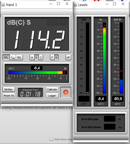

94 SPL -> -26.6dBFS In
104 SPL -> -16.5dBFS In
Pas de saturation visible à -6,5dBFS en entrée (ce qui correspond ici à 114 SPL à la capsule)
Bon, même à 114SPL capsule la bague d'entrée CS reste dans le 'vert', ... pas très précis tout ça ! j'ai décidé de creuser un peu plus
Pour afficher les distos de la carte-son seule (soit-disant mal configurée, d'après 'expert' boris ...)
j'ai ensuite repris la carte-son seule en loop, potar tranche de l'entrée réglé pareil qu'avec le m23 (= au mini),
niveau de sortie REW : -12 dBFS (volume OUT physique carte-son aux 2/3),
niveau ré-appliqué sur l'entrée : -6.5 dBFS (soit ce que le m23 injecte)
OUF,  Big Grin la CS est bonne pour le service, et ne risque pas de masquer la disto des HPs avec le niveau d'entrée demandé Smile

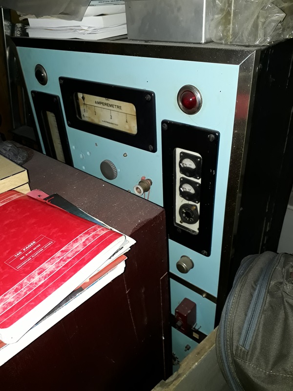

Mon grand père avait fabriqué cet outil de test pour son atelier (il fabriquait et dépannait des postes radio et télé) :
perso en fin d'année pour mes besoins je me suis fabriqué cette machine de mesure qui intègre nos besoins de la mesure de Z à Tr :
