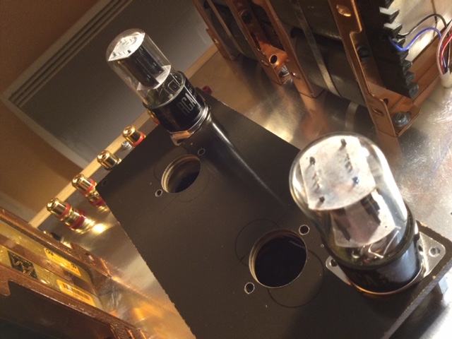

verifs physique des encombrements…
Gilles :-)

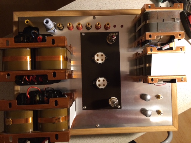

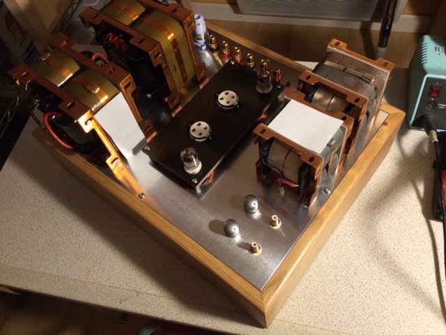

RE: 300b et grosses copines Normandes
Salut, petite modification car les 300b étaient trop proches à mon goût , peut être un risque de surchauffe mutuelle….
Et meilleur support pour les 396a.
A+
Gilles :-)

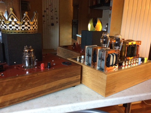

C’est les rois, le 6c33 gauche a tiré la fève et il a choisi le 6c33 droit comme reine.
Histoire d’avoir la stéréo.
La 300b fait sa princesse……
Gilles :-)

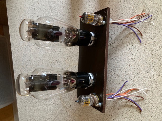

Bonsoir’ j’ai donc bricolé un 300b avec inter-étage  , voir plus haut, mais je me dis….
1) Les tubes d’entrées ne sont pas contemporains de la 300b qui est plutôt de l’ère de l’octal.
2) Lors d’une écoute d’un GM70 , un kit Japonais, avec des potes chez moi, l’un s’est exclamé « Ah voilà du beau son avec des 6sn7 en entrées / drivers .
Donc je passe en 6sn7 ce 300b inter-etage.
Y a pu qu’a…..
Gilles :-)
Bonsoir gilles ,
j'aime bien les 6sn7 en tubes d'entrée

Bonjour Gillou,
Tu sais, j'adore la 6C33CB  avec sa sonorité qui timbre bien.
@ l'époque j'avais monté le kit de la Cave aux Tubes, schéma Eugène Bar..... , mais trop de difficultés à mettre au point  et puis 28 W , ça chauffait grave .
L'astuce était de câbler qu'une seule triode par tube , en repérant droite gauche et d'inverser les tubes tous les mois afin d'avoir une "usure" identique sur chaque tube ... ainsi l'espérance de vie était meilleure , mais très loin des 211/ VT4C/GE ? , partiquement increvables.
Il doit me rester une bonne vingtaine de 6 C33 CB , peut-être??? et, avec une HT de 220/230 V on reste dans le raisonnable  et très loin des 1 100 V d'une 211.
@ dimanche avec ton GM 70.
Belle journée
JR
Salut, ici il gèle et j’appelle ça une bonne journée aussi, temps sain et sec.
Et bien tu sais ss doute, la 6c33 en usage militaire n’utilise qu’une seule triode, l’autre reste au chaud pour la relève si sa copine claque….
Gillou.
