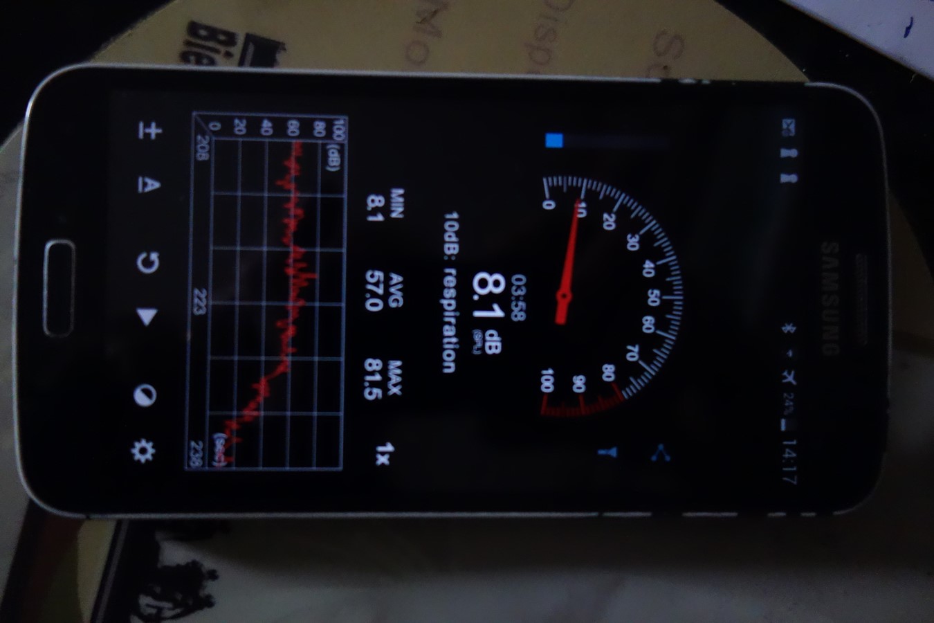

Probablement mais ça s'entend très bien pourtant un bon microphone (RODE M3) de prise de son ne l'entend pas du tout !
Sachant que les microphones de mesure ne sont pas des modèle professionnels de prise de son tels que Neumann , Sheops etc... je ne vois pas comment ils pourraient être capable d'entendre cette distorsion !
D'autre part nous avons 2 oreilles et un cerveau qui fait la synthèse des 2 en temps réel !
Elles ne sont pas orientées vers l'enceinte (ou les enceintes ) car ce sont les yeux qui regardent la source sonore pas les oreilles ce qui permet de capter le déplacement de l'onde sonore de chaque cotés du visage alors il ne faut pas s'étonner de la différence de performance.
Par ailleurs je viens d'écouter Walk on the wide side (et ensuite le Cd en entier sans fatigue) écoute agréable on apprécie pleinement la contrebasse et le saxo (point d'écoute à 3,5 m) des enceintes) les relevés du sonomètre du téléphone donnent : volume moyen 57 db ; volume maxi du morceau 81.5db ; pour le disque complet volume maximum 82,5 db
Avec du classique : boléro ou Ouverture 1812 avec les coups de canon on aura des maxi plus hauts avec un niveau moyen plus bas .

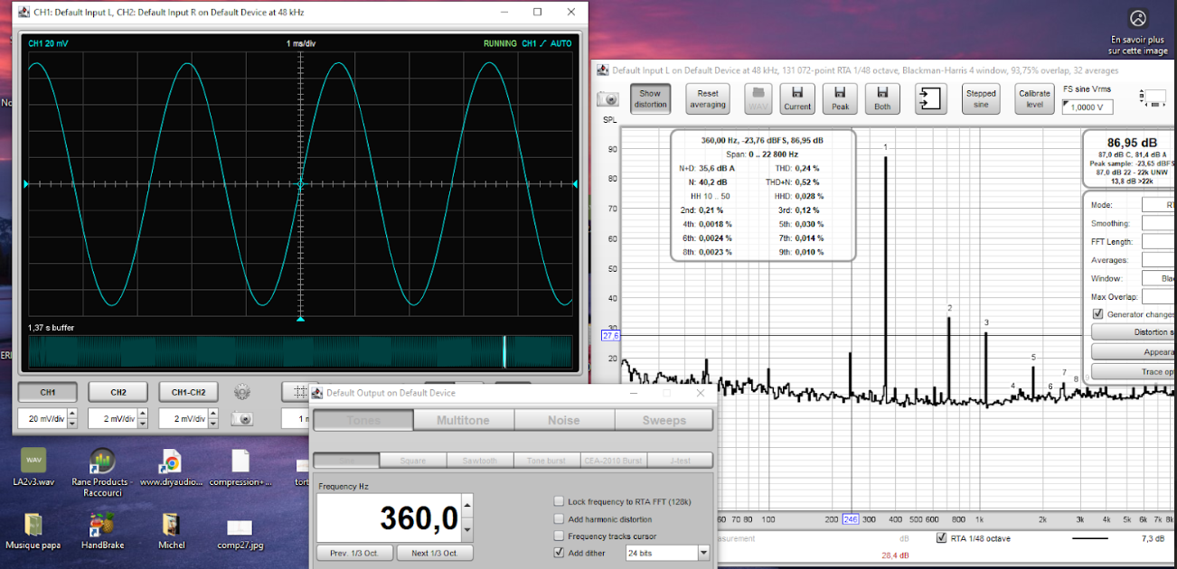

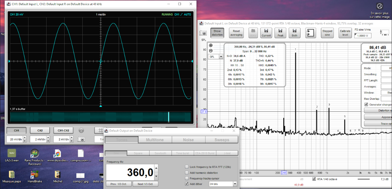

@ calculette,
j'ai fait ton exercice pour en savoir plus (+) je n'ai pas de compression sous la main descente pour atteindre 360 Hz dans de bonnes conditions.
Alors j'ai choisi un 12 " large bande et un sub 18" , 85 db moyen/m avec un sinus 360 Hz.
le 12 "
le 18"
malgré quelques nuances sur la H2 et H3, j'ai noté aucune différence à l'écoute et ce avec ampli différent.
je pense que si j'avais prit un HP 6" pour cet exercice, je n'aurais entendu aucune différence.
Cdt.

Pourquoi prendre une sinusoide et générer un signal fixe entretenu. L'expérience montrera toujours le même résultat avec tous les candidats.
Pas trop pertinent comme test.
Musicalement le petit MOCA sera plus convaincant que le 46 dans cette bande de fréquence. Ou alors je n'ai pas pigé la finalité du test
