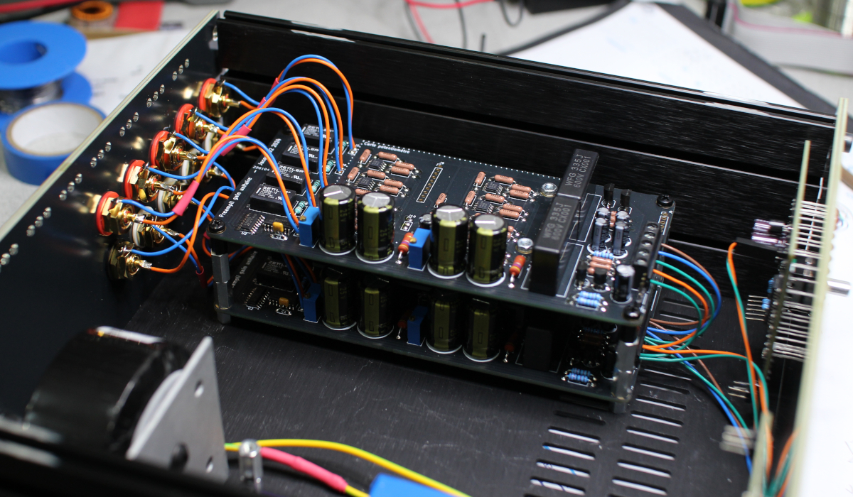

Ce soir, je commencé l'intégration en boîtier avec la partie audio.

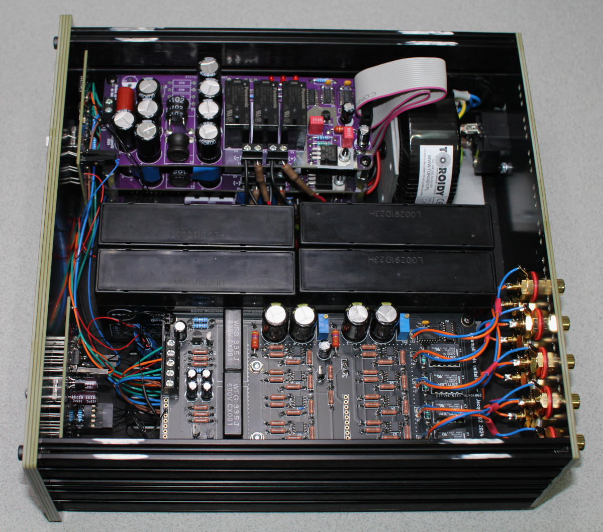

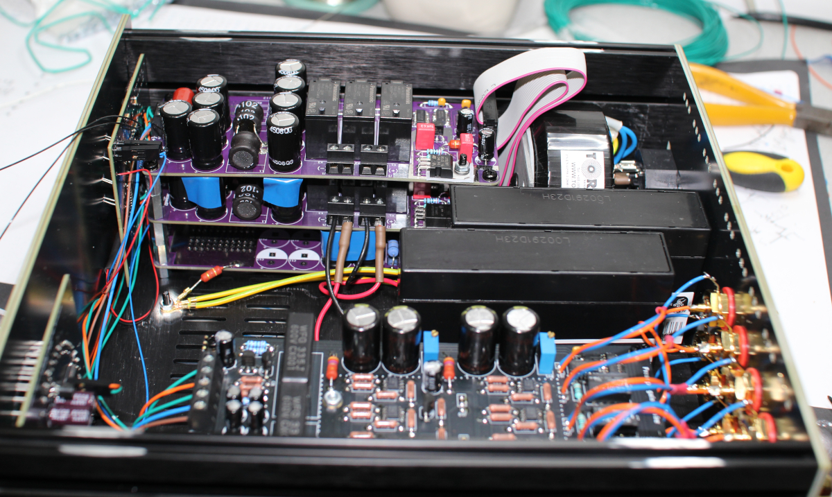

La suite de l'intégration avec la partie alimentation.
3 cartes sont installées :
- dessus : une carte de gestion de deux batteries embarquant la partie chargeur + commutation
- dessous : une seconde carte de gestion pour les deux autres batteries
- en dessous : une carte "carrier board" avec l'horlogerie, l'alimentation 16V pour les cartes de gestion et l'alim 12V pour la partie commande et affichage
Là il y a deux batteries installées. Reste à brancher les deux autres.
Ca commence à faire du monde mais tout devrait rentrer tout juste.

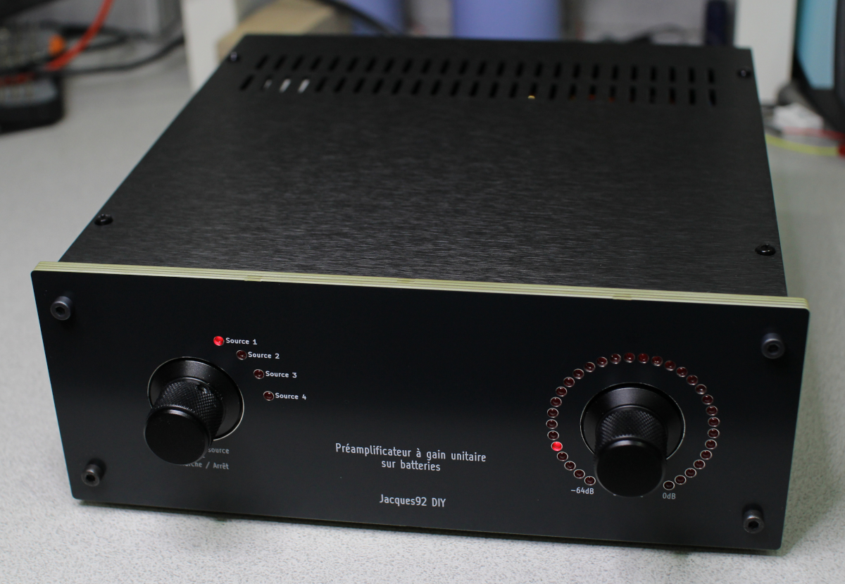

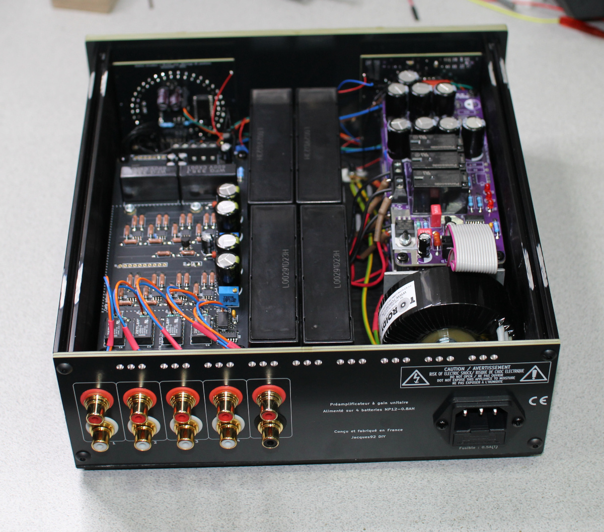

Suite et fin de l'intégration, on ferme la boîte.
Place aux écoute maintenant.
Premier retours avec un casque sensible branché sur le préampli et volume à fond : absolument aucun bruit, silence total. Concernant le potard à relais : glitch plus que raisonnable sur la transitions 0FFFF/1000. Quasi rien pour les autres pas. Très bien les relais AZ850 de chez ZETTLER.
L'offset en sortie est inférieur à 100uV.
Quelques erreurs sur certaines parties numériques qu'il a fallu rattraper en inversant un signal et en adaptant les niveaux pour la communication entre circuits  sous 5V en sortie et circuits sous 12V en entrée : quelques Level-up câblés en l'air pour s'en sortir. Sinon, tout est fonctionnel.
La prochaine étape est le développement d'une télécommande pour la gestion des encodeurs rotatifs.
