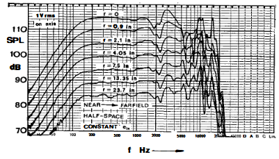

Don Keele est amha à citer en exemple ici pour son papier sur les mesures de HPs sur baffle,
à différentes distances (qui mettent aussi en évidence le phénomène du baffle step et le changement du mode de rayonnement de l'ensemble) :
https://pearl-hifi.com/06_Lit_Archive/14...rement.pdf
On peut s'appliquer à reproduire cela chez soi  Idea

C'est juste mais reste amha purement théorique (et non spécifiquement relié à l'effet de baffle step qui reste la cause du ... baffle). En effet le même HP, mesuré à la même distance mais monté sur un baffle de dimensions différentes (voire même, HP placé différemment sur le baffle ...) va montrer des courbes de réponses possiblement différentes.

Attention, l'effet baffle théorique qui y est représenté est celui d'un transducteur de très petites dimensions rayonnant / monté sur une sphère bien plus grande que lui (Olson), ...
la transition entre 2pi et 4pi y est donc particulièrement smooth
[Image: bstep-f1.gif]
[Image: Baffle-step-theorique.jpg]
Dans la réalité avec une boite et une face rectangulaire, un HP de dimensions plus proches d'une des dimensions du baffle (largeur), c'est nettement moins lisse
[Image: bstep-f2.gif]
Oui : donc en pratique il faut toujours faire diverses mesures à diverses distances, et ensuite utiliser la plus représentative, pas le choix ! Blush
