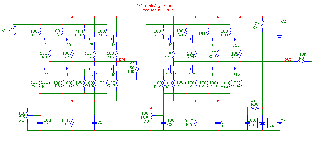

Pour ce qui est du schéma, le principe est hyper simple :
 - un buffer à l'entrée
 - le potentiomètre
 - un buffer en sortie
Pour les buffers : quatre FET en parallèle, autopolarisés, utilisation de FET appairés pour l'autopolarisation. Pas de CR, couplage direct. Il est prévu un réglage fin de l'offset pour un réglage à moins de 100uV. Le circuit est alimenté sous 9V à 10V

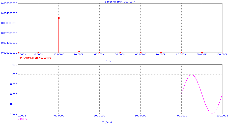

Le circuit simulé :
Ca donne une disto en sortie de 0.004%, essentiellement H2, largement suffisant :

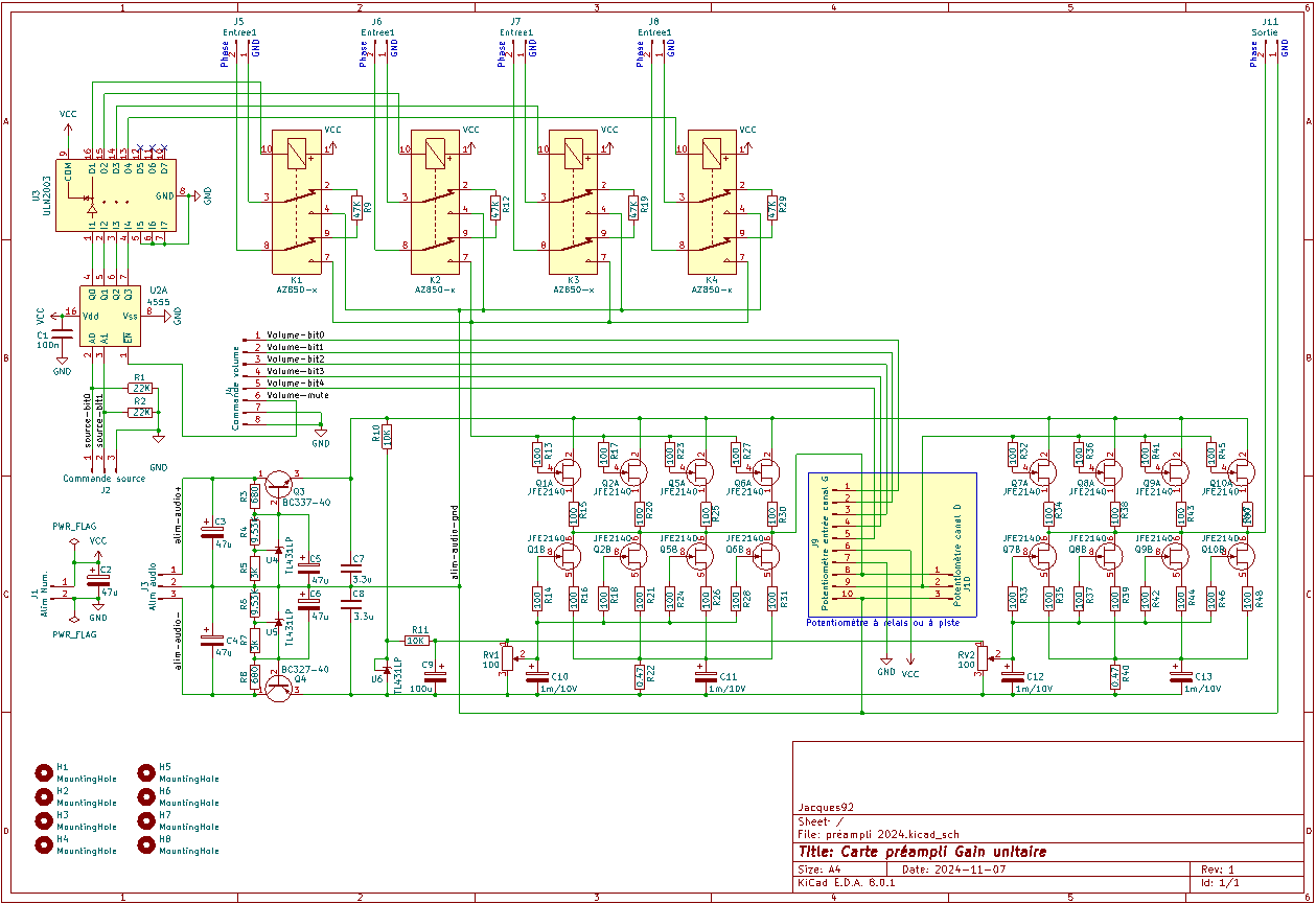

Le schéma complet d'un canal de préamplification :

Noter que Jacques a précisément placé le potentiomètre entre les deux buffers, de sorte que :
-L'impédance d'entrée soit constante.
-L'impédance de sortie également.
Ce qui est fait dans les filtres actifs, où on isole les cellules de filtrage dont les impédances sont élevées.

Pour enchérir sur la réponse de Jean-François...
Le but est d'avoir le bruit le plus faible possible. Pour cela, le potentiomètre a une résistance globale plutôt basse sans être exceptionnelle : 10K. J'ai préféré mettre un buffer en entrée pour ne pas solliciter la sortie des sources qui distordent d'autant plus qu'elle doivent fournir du courant.
La principale contribution au bruit de fond sera celle du potard : environ 10nV/Hz^0.5.

Par curiosité, comment faites-vous pour éviter les bruits inévitables de commutation entre chaque pas d'atténuation ?

Citation :La principale contribution au bruit de fond sera celle du potard : environ 10nV/Hz^0.5.
Oui, le bruit de Johnson de la résistance. Sans cette résistance, le bruit sera très bas, de l'ordre de 2nV/Hz^0.5.
Merci.
Bonjour, il faut choisir un modèle de type MBB (make before break) ce qui peut être un comportement de commutation intégré dans le soft qui pilote les relais
à voir aussi, les temps de collage/décollage des modèles de relais utilisés suivant le datasheet fabricant. Ces derniers variant aussi suivant la tension d'alimentation des bobines
