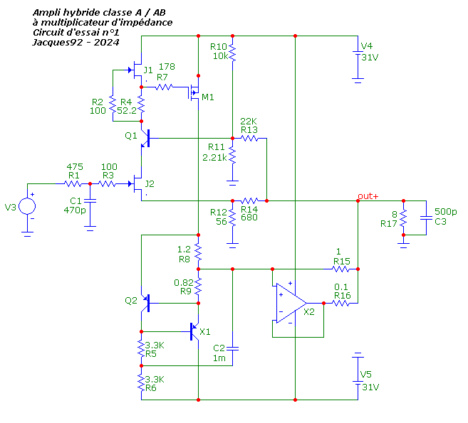

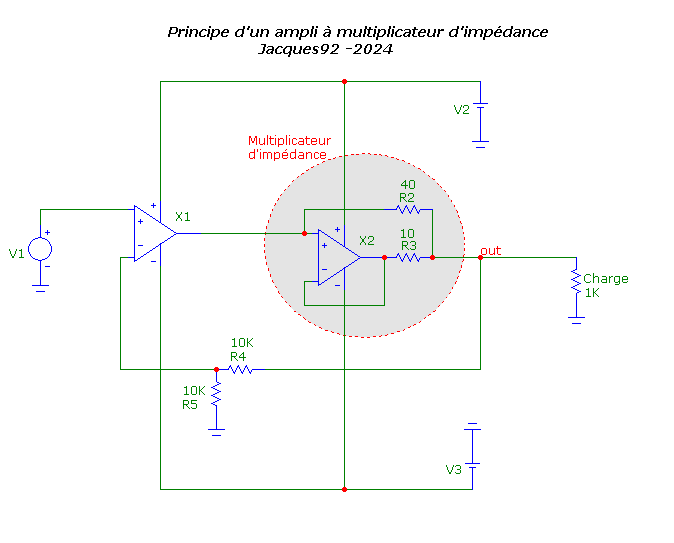

En fait cela ressemble fortement à un ampli à multiplicateur d'impédance. Or je suis en ce moment même en train de développer un tel ampli classe A / Classe B.
Je ne sais pas si j'ai le droit de mettre un lien vers un autre forum mais mon projet est décrit ici : https://www.forum-hifi.fr/thread-36383.html
Principe du multiplicateur d'impédance :
Schéma en cours d'étude d'un hybride 40W :
