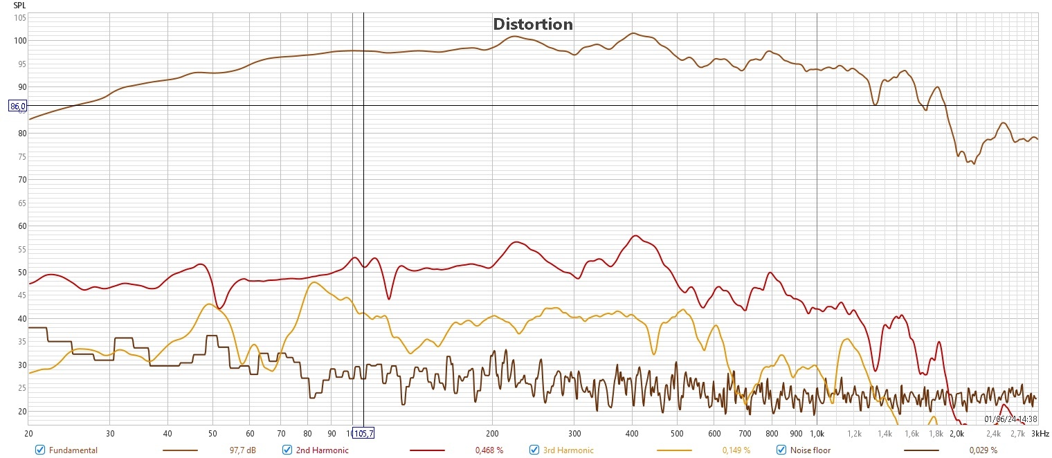

(15/11/2024-15:37:35)tonipe a écrit : Faites donc un sondage sur le forum pour savoir combien d'entre vous mesurent distorsion et Xmax avant de faire le filtrage.
Moi !!
[Image: 1sx4.jpg]
Quand on a des HPs comme les vôtres à Xmax réduit, la première chose à faire est de mesurer la disto brut du HP, elle sera révélatrice des limites du HP
Dites vous bien que plus vous en rajouter, troncabidouille, EQbidouille etc...douille, vous ajoutez de la distorsion.
