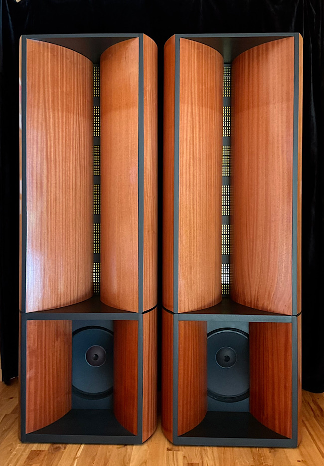

Après avoir fini le traitement acoustique sous la mezzanine j’ai pu tester les Xtrem HPE en lieu et place du grand système !
[Image: IMG-3634.png]
Ensuite remontage des grands pavillons et dernières finitions dans la pièce !
[Image: IMG-3626.jpg]
(05/11/2024-16:34:49)Bamboufou a écrit : Après avoir fini le traitement acoustique sous la mezzanine j’ai pu tester les Xtrem HPE en lieu et place du grand système !

C'est dommage car avant ton rajout de traitement, ton acoustique ne se résumait pas seulement à un tr de 0,4s..
Bonjour Gilles,
Bien qu'ayant déjà échangé pas mal en privé au sujet de tes extraordinaires enceintes, je me devais de dire quelques mots ici.
Remplacer ton gros système à pavillon par ces enceintes Xtrem donne idée du niveau de qualité atteint.
Que dire ? Grand bravo, pour la conception et la réalisation.
Je suis un peu loin de chez toi, mais je serai ravi de lire des compte-rendus d'amateurs qui iraient écouter ton système.
Bref, tu as mis le feu à mon cerveau et je cogite dur...
Merci pour toutes les informations que tu communiques si gentiment.
Alain
Alain , il est difficile de se faire une idée des qualités d’un sytème tant que l’on n’a pas eu l’occasion de l’écouter !
Mais en effet je suis moi même surpris par le potentiel de ces enceintes surtout depuis les améliorations du filtre ( elles rivalises vraiment avec le grand système et même les dépassent sur bien des points ) !
Aujourd’hui, si on me passer commande d’un système HR , je referais le même genre tant elles sont incroyables ( pourtant les Lamar M1 ne déméritent pas avec son grand pavillon ) !
