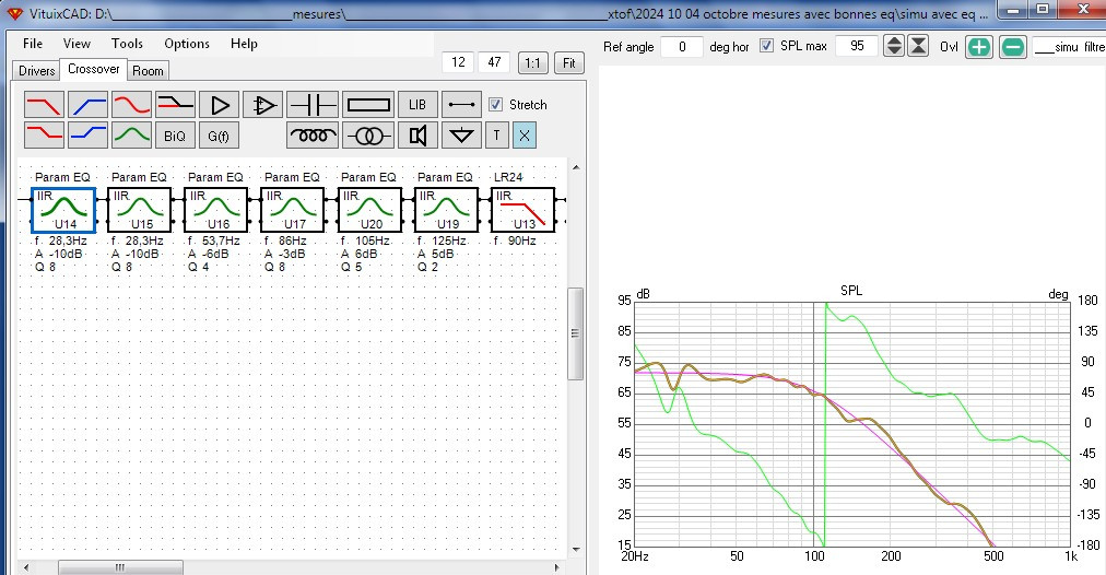

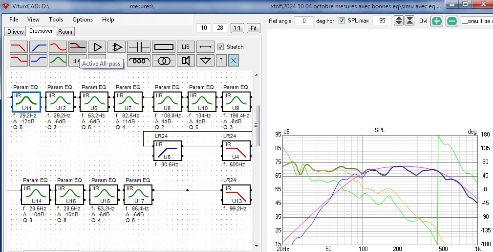

voici donc l'eq du Grave qui devrait etre initialisée dans ton filtre numerique  :
[Image: dtX2p2V.jpg]
et les eq du Sub qui semblent deja rentrées dans ton filtre numerique
(seulement les eq de la ligne du bas concernant le sub et (ne pas tenir compte des reglages de niveau ) ):
[Image: dQhBhCb.jpg]
entretemps j'ai encore corrigé encore un peu les deux filtrages au raccord du grave et du sub , mais il faudrait deja confirmer que toutes les premieres Eq du grave ont toutes ete initialisées dans le filtre .
voila pourquoi c'est tres important d'afficher le parametrage des eq initialisées dans le filtre numerique (grave et sub ) , en meme temps que les mesures ...

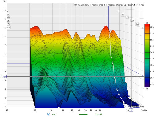

Bonjour mastro,
L vot.mdat dans https://drive.google.com/drive/folders/1...3VcPrhe69S
[Image: AD_4nXe5x6WlQteD9VJGXbdglDfIUWgHxwrQtIxs...4Ruy0RcNkw]
J'ai revu les niveaux :
[Image: AD_4nXfTUsDS3Wp0FoA5PRgblQZi39QlQrygE21G...4Ruy0RcNkw]
Les EQ du sub et grave :
[Image: AD_4nXd7sbquNDKwIViPAlVFy2vNf7bDvCmbMqk-...4Ruy0RcNkw]
[Image: AD_4nXchuJPqA5CgWqRJKWc36VjGuITmTTJ_FHZp...4Ruy0RcNkw]
Bonne journée
Christophe.

(04/10/2024-03:52:42)xtof a écrit :
(04/10/2024-00:08:47)mastro a écrit : merci Christophe
il manque l'affichage des Eq initialisées dans ton filtre numerique lors de tes mesures ..
a present c'est beaucoup mieux , pour l'equilibre des niveaux des voies .
c'est ok pour la mesure du Sub avec ses eq .
mais je pense que les eq du grave n'etaient pas initialisées dans ton filtre numerique lors de tes dernieres mesures.
c'est ce qui explique le trou qui existe encore sous 150hz , alors qu'il ne devrait plus exister comme dans mes dernieres simulations ..
si j'applique les eq du grave , je retouve une courbe correcte corrigée sur la cible lr4 80hz 500hz, avec le trou pratiquement comblé , ce qui confime que la simu fonctionne correctement et que les eq du grave etaient absentes lors des mesures .
Bonjour mastro,
Bonne journée
Christophe.

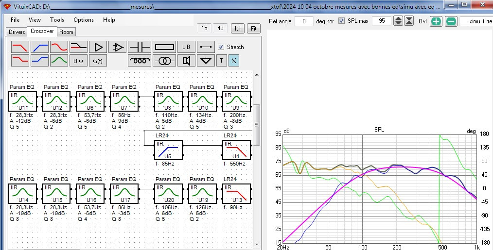

Bonjour et Merci Christophe :-))
A présent les éq sont bien initialisées dans le filtre numérique et la simulation fonctionne très bien..
Si tu executes un  lissage 1/1 octave
Tu constateras que le niveau du médium est encore trop élevé d'au moins 2db.
Un estimate irdelay sur l'impulsion affiche assez correctement la phase du filtrage lr4 .
C'est a présent une très bonne base pour régler l'équilibre du système a l'oreille ..
Ensuite j'attend en priorité tes impressions d'écoute
Avec l'affichage des niveaux des voies.
à mes oreilles , je baisserais le medium d'au moins 2 db , avec le niveau l'aigu dans la continuité du medium ..

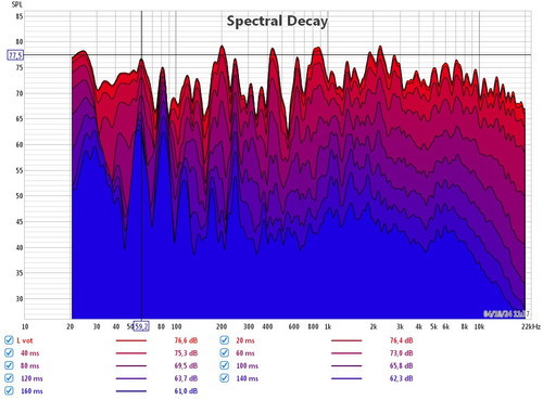

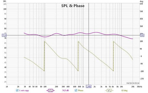

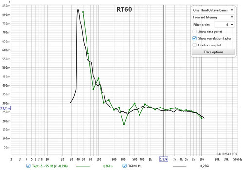

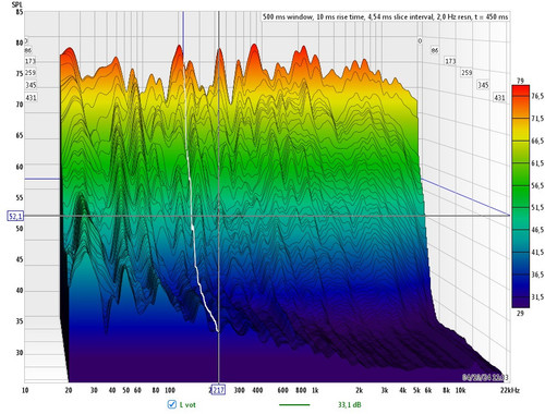

[Image: db8NsdF.jpg]
[Image: db8VxAQ.md.jpg]
[Image: dbSJ5UN.md.jpg]
[Image: dbSJTiv.md.jpg]
[Image: dbSJAfR.md.jpg]
[Image: dbSJYJI.md.jpg]
[Image: dbS3kzX.md.jpg]
[Image: dbS3NeI.md.jpg]

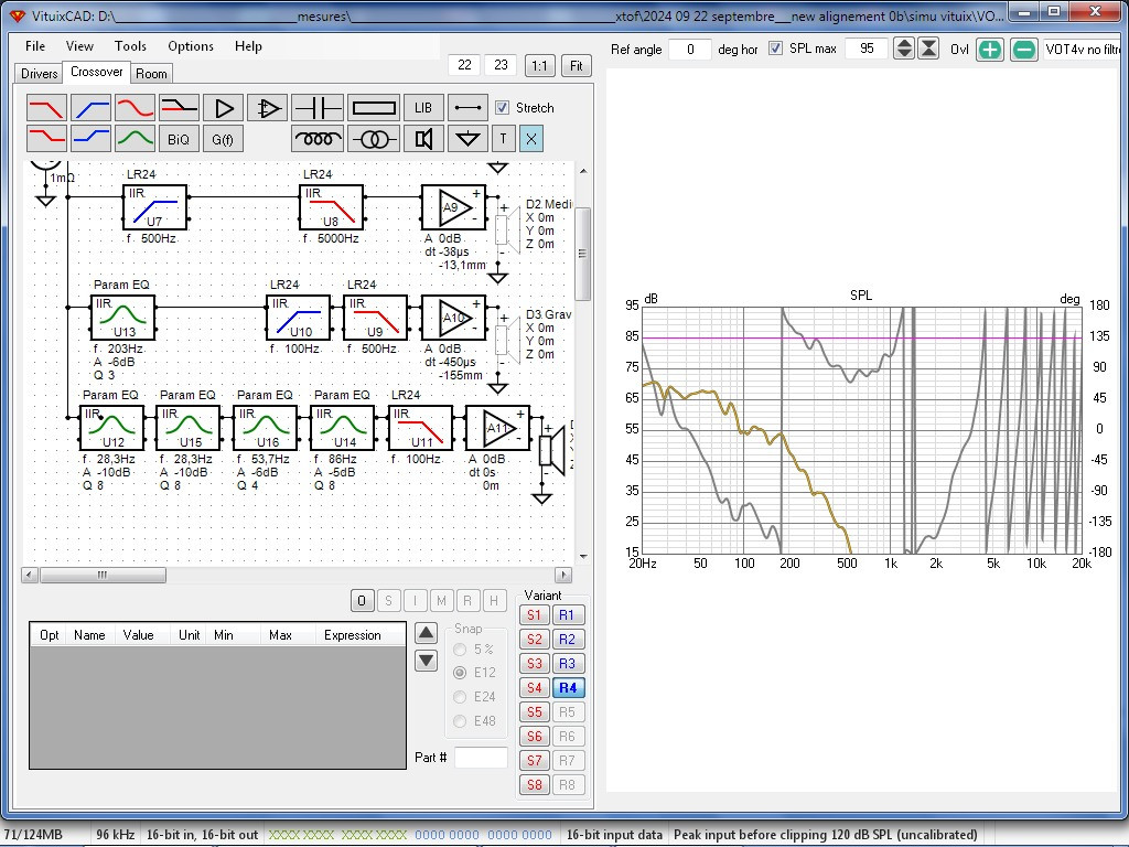

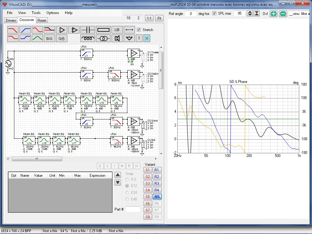

voici la simu de tes eq qui me me semble moins bonne en supperpositions des cible LR4 100hz acoustique qui permettent d'obtenir la meilleure courbe de reponse en sommation au raccord 100hz ..
je t'avais proposé deux eq au dessus de 100hz sur le sub , que tu n'as visiblement pas testées pour combler encore mieux le trou entre 100 et 150hz , j'ai juste corrigé encore un poil hier et aujourdhui ..
simu avec tes corrections eq actuelles :

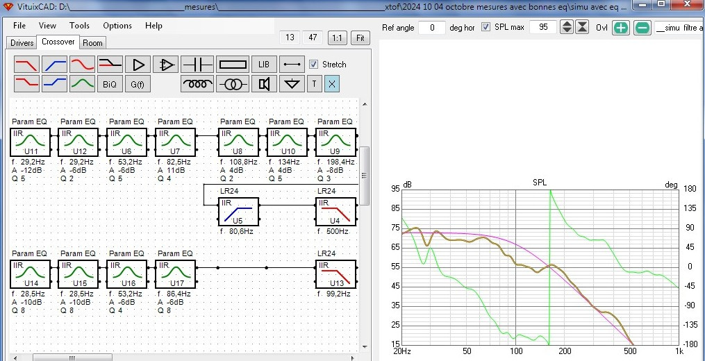

[Image: db6eGHl.jpg]
simu avec des EQ tres proches de celles que je t'ai proposées de tester hier :
[Image: dbPj7Ul.jpg]
tes eq actuelles du grave  :
[Image: dbPjcRS.jpg]
mes eq du grave sont assez proches des tiennes , mais les EQ du sub permettent d'ameliorer le raccord avec un meilleur suivi de cible  :
[Image: dbPrUUF.jpg]

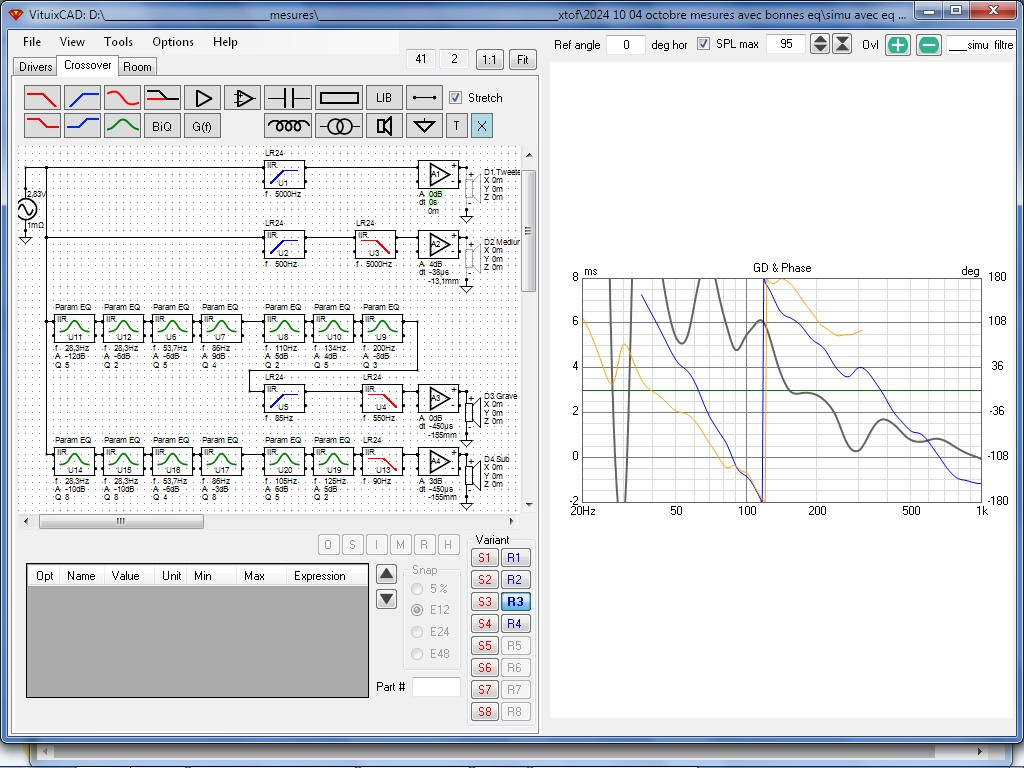

l'optimisation des cibles se repercutent aussi sur la synchronisation des phases qui est meilleure sur la zone du raccord à 100hz :
simulation avec les eq actuelles initialisées dans le filtre numerique :
[Image: dbiK46B.jpg]
illustration d' une meilleure synchronisation des phases au raccord 100hz , grace à un meilleur suivi de cible Lr4 acoustique , ce qui permet de moins creuser le raccord :
[Image: dbiKP3P.jpg]
(04/10/2024-10:15:39)mastro a écrit : à mes oreilles , je baisserais le medium d'au moins 2 db , avec le niveau l'aigu dans la continuité du medium ..
