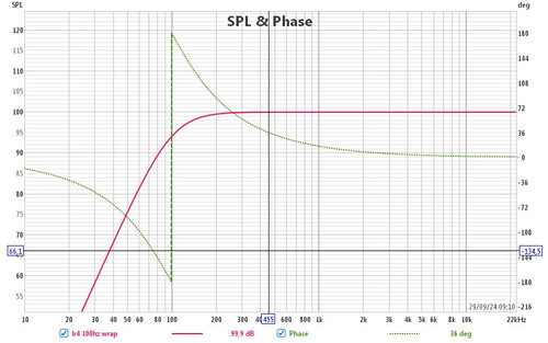

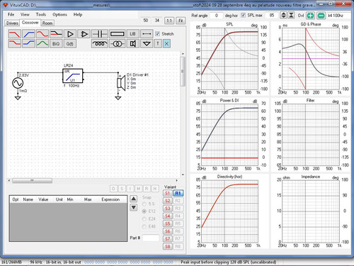

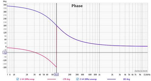

(29/09/2024-05:47:56)xtof a écrit : Pourquoi dans l'affichage de la phase, a-t-on toujours un trait vertical ?
Y-a-t-il un moyen de voir la phase sous forme d'un trait horizontal ondulé dans Vituixcad et REW ?

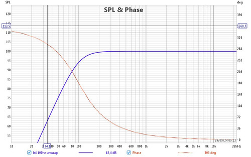

c'est tout a fait normal que la phase d'un LR4  (voir exemple lr4 100hz) presente un trait vertical car la phase est decalée de 180 degrés à la fc (ex :100hz) et de 360 degrés au total de 0hz a l'infini en theorie ..
le trait vertical est une representation graphique (wrap) qui limite l'excursion de la phase entre +180 et -180 degrés.
quand la phase est depliée (unwrap) les repliements (consécutifs aux limites d'excursion de la phase) +-180 degrés sont supprimés ...
un trait vertical +-180 degrés , ne represente pas vraiment un decalage de 360 degrés a 100hz , -180+180 ,c'est 0 decalage ..
la phase de vituix est graphiquement representée en wrap..
c'est plus simple a comprendre avec l'affichage unwrap , mais c'est finalement moins pratique à l'usage.
le plus simple pour comprendre est de faire des manip tres simples dans vituixcad avec import de l'impulsions rew (irdelay)  , qui illustrent le plus simplement possible tout ce que j'ai essayer d'expliquer dans ce message:

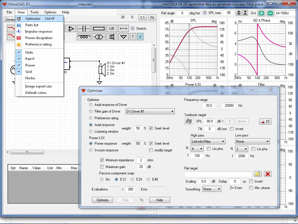

(29/09/2024-05:47:56)xtof a écrit : Comment obtiens-tu la courbe cible violette ?
tout simplement par ctrl P , ou menu View : Optimizer :
ensuite configuration d'un low pass ou high pass

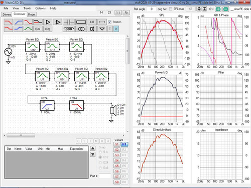

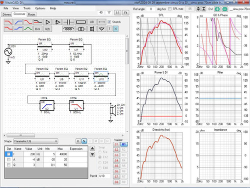

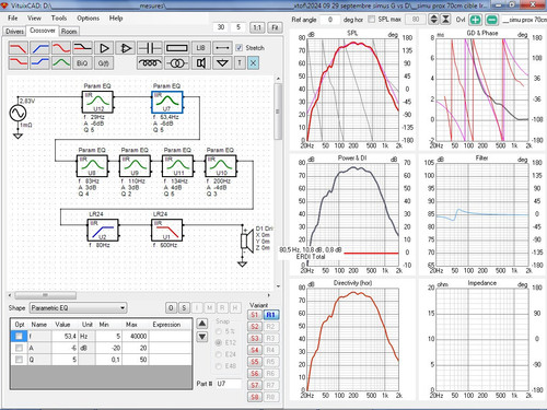

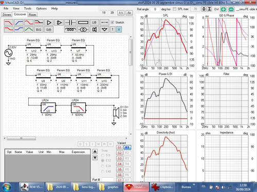

ce matin j'ai effectué quelques simulations vituixcad avec les mesures non filtrées du grave Gauche.
courble cible LR4 acoustique 100hz et 500hz conservée.
filtrage LR4 electrique effectif du grave modifié : 80hz et 500hz
les mesures prox à 70cm sont deja impactées par les  modes la piece ..
des corrections eq sur les modes facilitent , à mon avis les simulations et les resultats du filtrage ..
les bonnes corrections sont celles qui correspondent au PE..
les corrections qui corrigent la courbe de reponse de la VOT , sont plus faibles a une courte distance
de 70cm , car cette distance n'est pas suffisante pour mesurer le niveau du grave reel reproduit par la vot.
les mesures au pe sont tres perturbées par la reverbertion de la piece.
les corrections qui corrigent la courbe de reponse de la vot au Pe , sont se situent entre les deux propositions ..
[Image: dtX39kP.md.jpg]
[Image: dtX2yYB.md.jpg]
[Image: dtXfMZX.md.jpg]
[Image: dtX2p2V.md.jpg]

(30/09/2024-12:23:42)mastro a écrit : ce matin j'ai effectué quelques simulations vituixcad avec les mesures non filtrées du grave Gauche.

(30/09/2024-20:44:56)xtof a écrit : Je n'arrive pas à lire les données des EQ, pourrais-tu me donner les data Vituixcad ?
merci Chistophe pour les mesures à 1m ..
zut ,pas de chance ,  y a un trop gros trou à 1m du sub  :-)))
fichiers de simulation Vituixcad Eq du filtre Grave LR4 80hz 500hz (100hz -500hz acoustique)  :
https://www.grosfichiers.com/6gQKs2BC3iK
a tester et faire si possible :
une mesure au pe de la voie grave seule filtrée LR4 80hz -500hz avec les eq proposées ou retouchées  .
une mesure au pe de la voie Sub seule filtrée  LR4 100hz et les dernieres eq deja proposées
une mesure globale au PE des 4 voies (avec les memes eq) , apres ajustage eventuels des niveaux de chaque voies ...
si semble ok , écouter et comparer par rapport à l'ancien filtrage du grave ..
