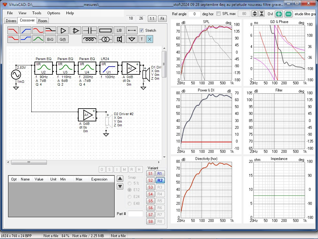

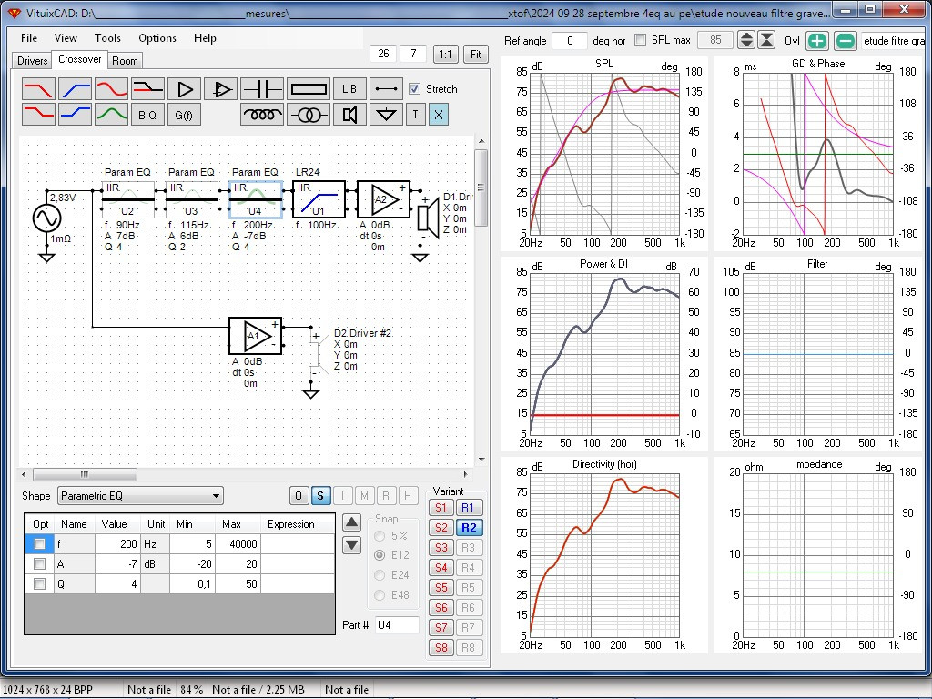

mesure du grave vs courbe cible violette LR4 100hz :
optimisation avec 3 Eq de correction :

Bonjour mastro,
Peux-tu me donner les nouvelles data de vituix ?
Comment obtiens-tu la courbe cible violette ?
Pourquoi dans l'affichage de la phase, a-t-on toujours un trait vertical ?
Y-a-t-il un moyen de voir la phase sous forme d'un trait horizontal ondulé dans Vituixcad et REW ?
Veux-tu que je reparamètre U2 U3 U4 dans un nouveau preset et que je te fasse une mesure au PE ?
Merci
