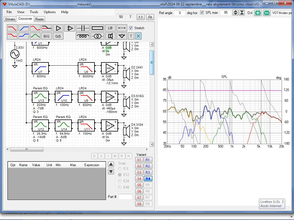

etape 1,  valider les EQ qui rabotent correctement les bosses indesirables à l'ecoute :
test des eq à 56hz  et 200hz :
etape 2 , etablir un bon referentiel des niveaux des voies :
partage des niveaux actuels dans le filtre numerique et mesures filtrées (grave fc 60hz et 100hz) PE des 4 voies (avec les 3 EQ) en loopback pour confirmer ou reajuster ces niveaux ..

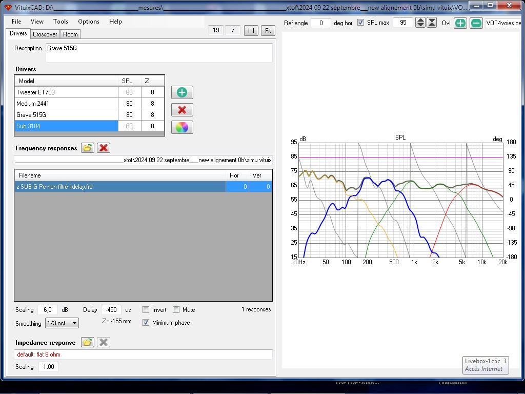

exemple de simulation (en mininum phase ) dans Vituixcad avec les mesures non filtrées au pe  :
l'equilibre des niveaux des voies , me semble assez correct ,
mais il reste à affiner par la suite à l'oreille .
je pense qu'il est encore possible d'augmenter le niveau du Sub ....
[Image: dQdE1Xp.jpg]
autre exemple avec +6db sur le Sub par rapport au grave , qui me semble encore tres coherent :
c'est l'oreille qui jugera encore un fois :-)
[Image: dQ2lNNR.jpg]
