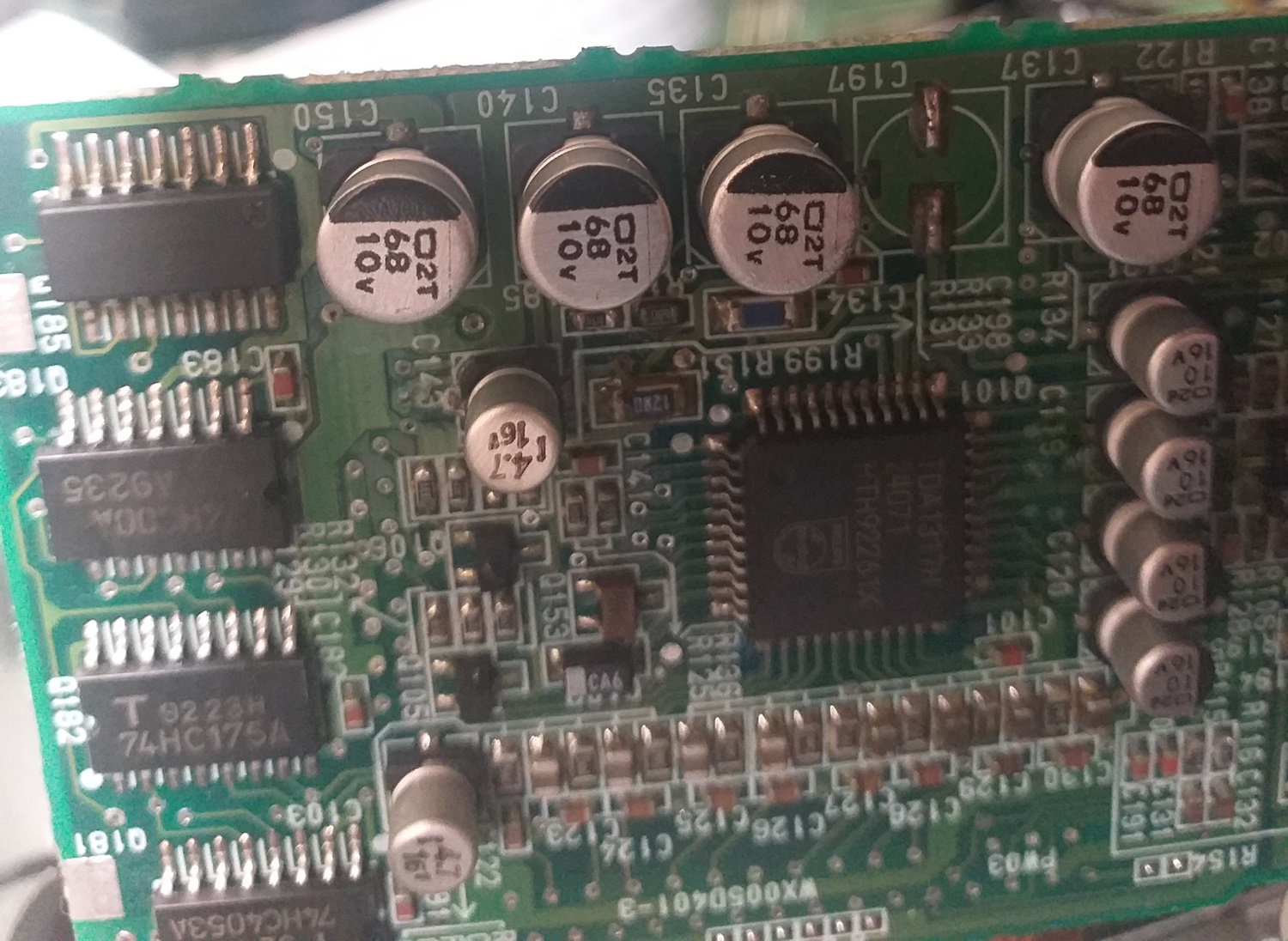

[attachement=43095] Bonjour je dois remplacer des condensateurs CMS si je lis bien ce sont des électrolytiques 10v 68µF.
Est-ce facile a désouder, merci d'avance Tous les conseils sont les bienvenus

Avec un fer classique, de la tresse et beaucoup de flux, c'est possible mais avec un risque d'abimer le PCB, (on a tendance à trop chauffer, et le pad se décolle du PCB).
Le mieux est d'utiliser un fer à air chaud. Le condensateur n'y résistera pas (attention au risque d'explosion car l'électrolyte va entrer en ébullition) , mais la piste sera épargnée.

Ce n'est pas facile à dessouder, il faut un une pince chauffante avec les embouts adaptés. Sans outils adaptés, le risque foutre en l'air le circuit est grand. Passe au labo et je te déssoude ça en 3 minutes.

Attention à ces pinces chauffantes, elles sont pas chères mais elles ne sont pas thermostatées, le risque est grand de décoller les pastilles du CI.
Perso j'utilises celles-ci :
Evidemment, ce n'est pas le même prix.
On peut quand même dessouder ce type de condensateur avec un fer à pointe fine en  chauffant soigneusement un côté après l'autre et en le soulevant sans forcer, les pads débordent légèrement de chaque côté.
L'ai chaud est la bonne solution mais attention aux composante proches.

Sur les circuits Kaneda, au début, j'enlevais involontairement toutes les pastilles en même temps que les composants, mais avec un peu d'habitude, on arrive à faire ça sans casse, simplement avec une pompe à dessouder et un fer à panne très fine.

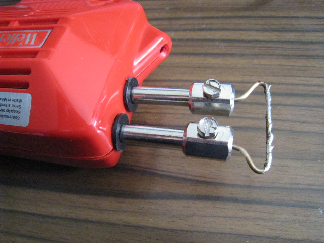

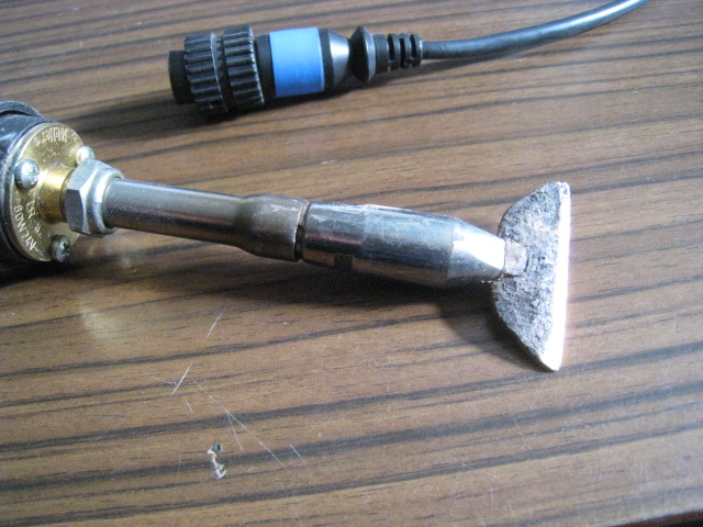

Le démontage des composants traversants n'est pas toujours simple, il faut chauffer le maximum de broches en même temps.
Quand il y a deux rangées, on peut procéder une rangée après l'autre, mais c'est la que l'outillage "maison" devient indispensable.
On peut fabriquer une panne rectiligne en modifiant un fer à souder comme par exemple celle-ci :
On peut aussi utiliser un fer instantané pas cher et fabriquer une panne de la longueur souhaitée avec un simple fil de 1,5 ou 2,5mm², mais il faut du doigté pour ne pas surchuffer, pas de régulation.
Les meilleurs outils sont ceux qu'on se fabrique...
