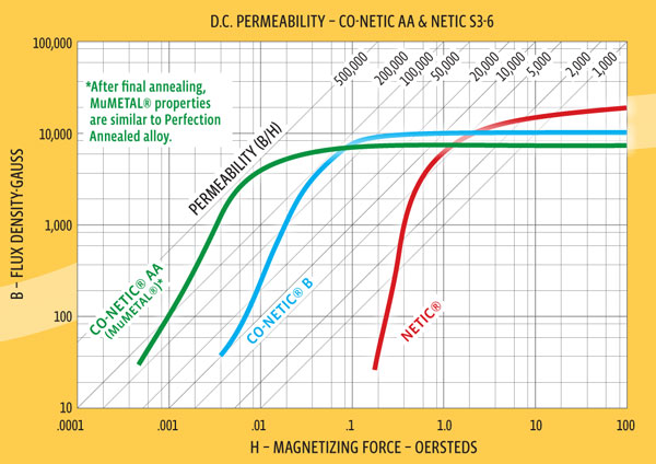

A ma connaissance l'utilisation est le blindage magnétique, reste à savoir quels types d'ondes et quelles fréquences sont filtrées, là dessus c'est un peu la guerre des sachants.
Ce que je sais c'est que c'est efficace et...très coupant en feuillard. Hormis aux US (cher) on en trouve sur Alibaba.

On a vu aussi des audiophiles mettre un "blindage" de µ-metal entortillé sur des câbles ; or rien que le fait de le courber/plier lui ôte ses propriétés.

Assez d'accord avec le fait qu'utiliser du Mumetal est surdimensionné en complication / prix pour ce type de besoin.
Mais là ou je bloque c'est quand tu écris que le Mumetal façonné perd toutes ses caractéristiques, quelle expérience en as tu et qu'est ce qui te confortes dans cette affirmation ?
Si je fais une recherche MuMetal Shielding je ne tombe que sur des pièces façonnées.
Personnellement j'ai travaillé des câbles d'alimentation blindés au Mumétal, ce qui me fait écrire que c'est très coupant et un vrai challenge à souder.
Le câble sous marin originel Western Union qui contournait le brevet du Permalloy de Western Electric était lui aussi façonné car rubanné autour du cuivre.
Ton affirmation vient de la présence ou absence de recuit après façonnage ?
