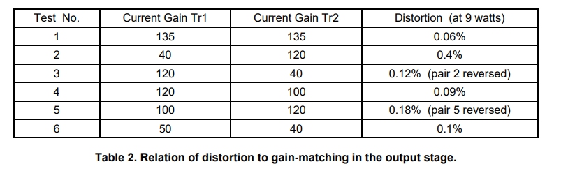

L'ampli est donné par JLH pour une puissance de 10W et une alim max de 36V. D'autre part, la disto peut être optimisée en choisissant les bons transistors de sortie :

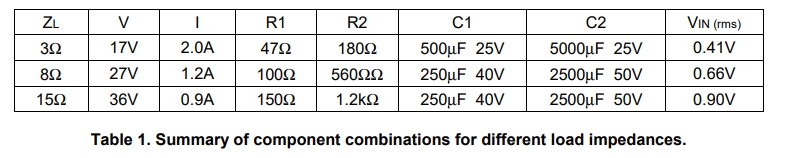

Citation :Par contre, il s'écroule avec des enceintes de 4 ohm ou moins.
Bonjour Jean-François,
En fonction de la charge il faut modifier des valeurs sur l'ampli comme indiqué dans ce tableau
Un site très intéressant :
https://sound-au.com/tcaas/index-1.htm
Ces tableaux sont extraits de ce pf très intéressant
