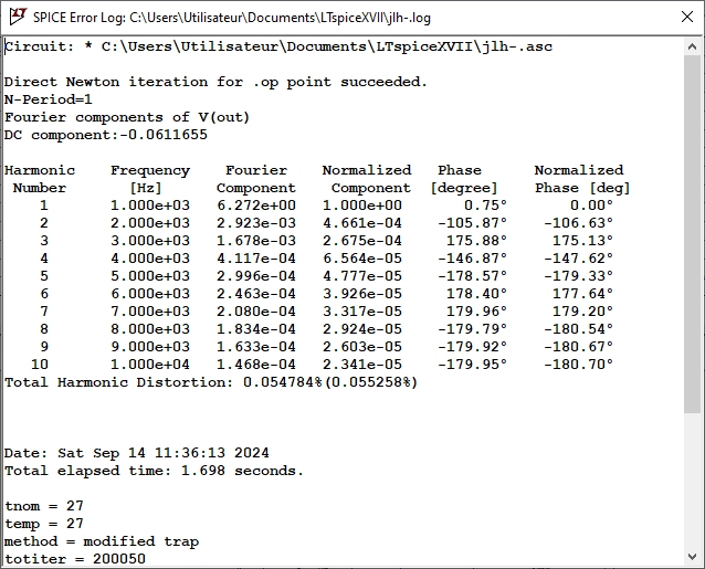

J'utilise cet ampli avec beaucoup de satisfaction en voie aigu sur mon système multi ampli 3 voies. Il est chargé par une compression Altec 908-8B. Il chauffe beaucoup, c'est un classe A. Cet ampli de conception apparemment très simple produit en simulation sous LTspice (2W sur 8 ohms) une disto étonnament très faible
