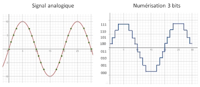

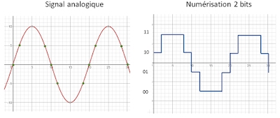

(05/07/2024-20:22:10)christian24 a écrit : Bonjour Denis,
Lors de la prise de son, l'opérateur est obligé de limiter le signal à une certaine valeur, ce qu'on appelle la pleine échelle. Le signal est ensuite converti en 8, 16, 24.... etc bits par rapport à cette pleine échelle. Le nombre de bits détermine la résolution et la précision du signal reproduit. Afin de ne pas dépasser la pleine échelle (écrêtage) on utilise généralement un compresseur de dynamique.
Alors là ..... compresser la dynamique de certains morceaux des Rolling Stones qui tiennent déjà dans 20 Db en analogique en sortant des microphones de prise de son ...franchement pas besoin...
Compresser la dynamique du Boléro de Ravel.....qui a besoin de 50 db .... sûrement pas...... c'est ce qui fait c'est tout son charme !
Ma question portait sur la précision ce qui est différent de la résolution = nombre de bits.
Personnellement j'ose espérer que quand on numérise le signal du microphone amplifié à une centaines de millivolts crête par le pré-ampli (forcement analogique)
on ait derrière une précision meilleure avec des échantillons de 16 777 216 niveaux plutôt qu'avec des échantillons de 256 niveaux.
Maintenant si on me dit que le 24 bits ne sert qu'à être capable de prendre sur un même enregistrement le bruit du Rafal au décollage suivi du bruissement subtil d'une feuille par vent faible, tout cela sans aucune augmentation de qualité et donc avec le même écart d'un échantillon à l'autre (soit environ 0,4 mV pour le 8 bits ) ....alors le 8 bits suffirait très largement à 90% des œuvres musicales .
Est-ce cela ?
