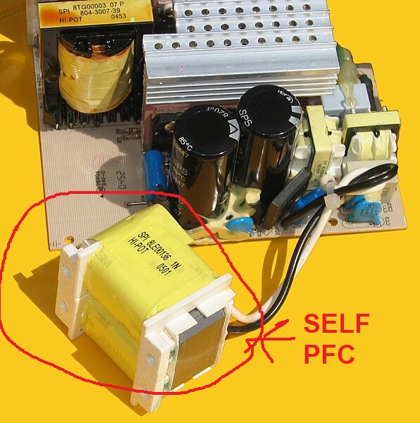

PFC, en passif un self de la bonne taille sur la phase
recuperable dans une alim PC pour 300-500W
https://en.m.wikipedia.org/wiki/File:PFC...G_1702.JPG
