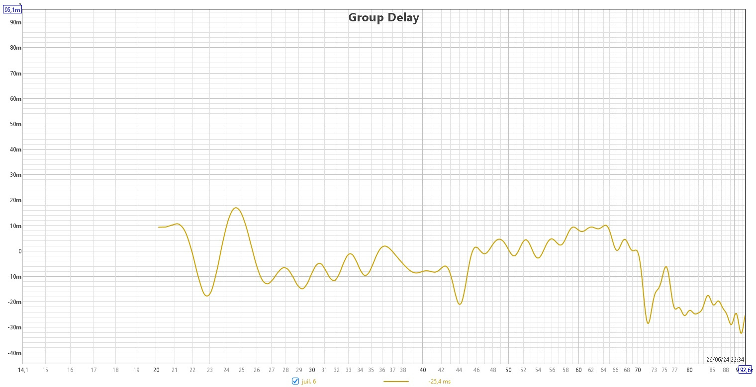

boris
j'ai regarde vite fait le gd( message66) et compare avec la courbe de Jean paul a 30/40 c'est correct , seul le 20hz est trop haut
mais ces mesures de GD, decay, SPECTRO et j'ai deja posé la question , dans quelles conditions doIt on les faire: a 1m/2/3m, ou au point d'ecoute ou longueur salle/2
je n'ai pas trouvé de renseignements a ce sujet
d'ou le 30hz ( essai aussi a 35hz) filtre a 48db but
pourquoi filtrer a 10/15hz? ou le faire mais a 12/18/24db?

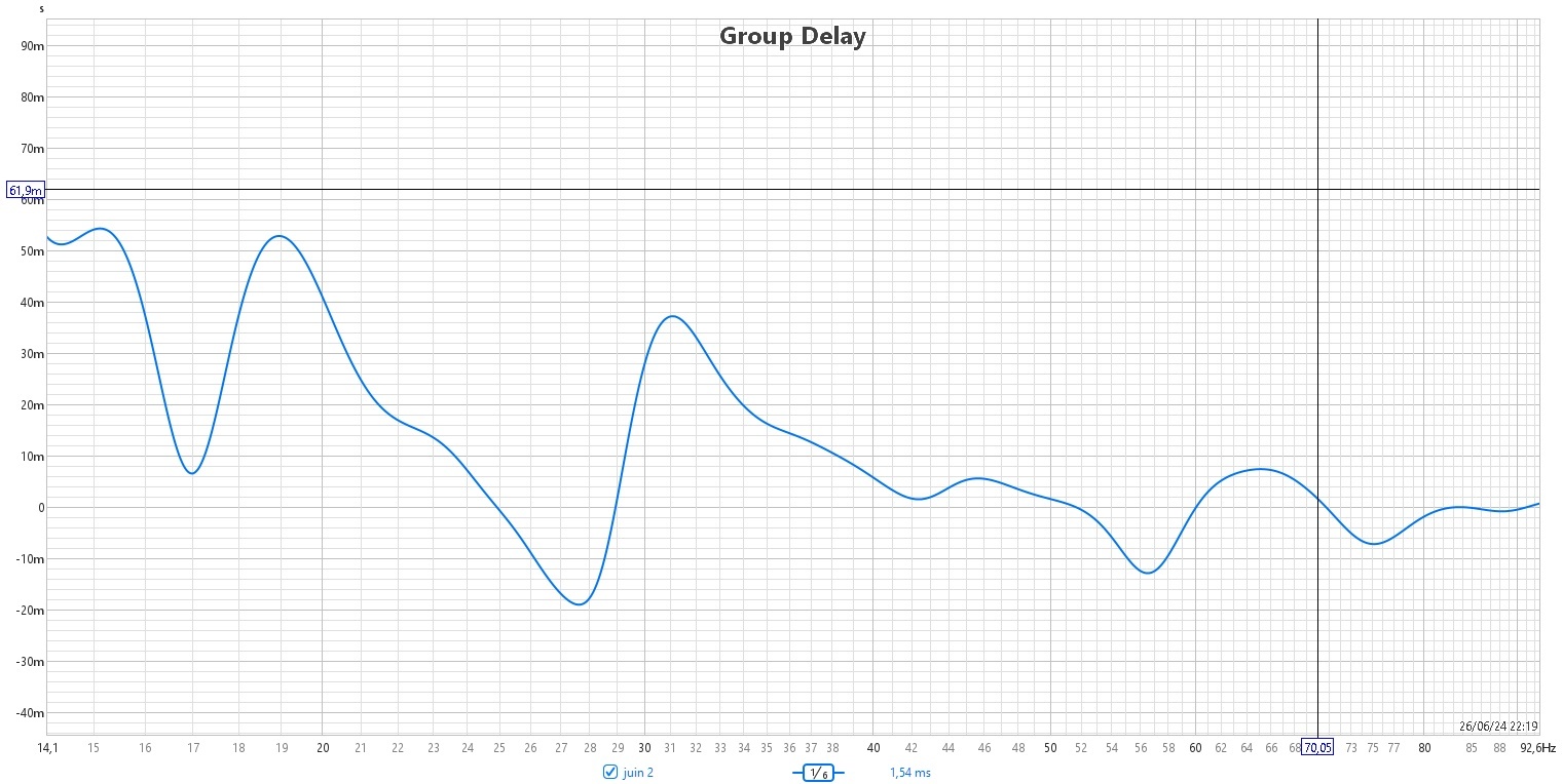

RE: Comment maitriser l'infra grave ?
(26/06/2024-20:24:40)serpico a écrit : boris
Avec une plaque vibrante le GD sera plus important qu'un HP piston dans une caisse close, plus tu t'éloigneras de la source sonore, le GD va forcément augmenter, les murs rentrent en jeu.
Avec l'infraflex à 2 m, le GD avoisinait les 70 ms dans ma pièce, normal, c'est un baffle plan, je peux te montrer le GD d'un dipôle (infraflex) en champ libre à 4 m.
[Image: 9by3.jpg]
Le GD tourne à 40 ms
Quand tu as un sub, pour une protection "mécanique" (talonnement du moteur) il est préférable de filtrer entre 10 et 15 Hz pente raide, une grande membrane à fs basse et une compliance importante, c'est une sécurité.
j'ai testé l'infraflex à 17 V à 5 Hz, ça talonne ! Wink
Cdt.

merci Boris
le gd publie message 66 a ete fait au point d'ecoute soit a 3.3m mais celui ci est recule des enceintes principales ( HM210 1.5 VOIE en BP) de 1m
ce qui fait 4.3m environ donc pas d'inquietudes ?

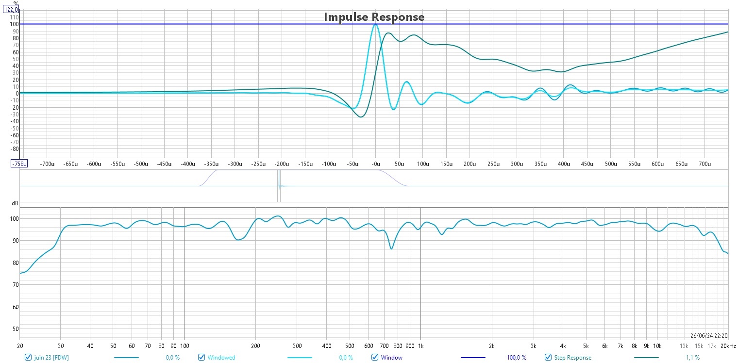

(26/06/2024-20:59:34)serpico a écrit : merci Boris
tu n'as pas de niveau à cette fréquence (-15 db) ça n'a aucune importance car inaudible.
un 46 cm sur une planche (BP avec compression FC 600 Hz grosso merdo actif LR 24 + filtre passif  6 db et atténuateur résistif (compression) )
[Image: kc7j.jpg]
[Image: tk0i.jpg]
il n'y a pas de niveau à 20 Hz Wink  et à 30 Hz, c'est de la réverbe des murs Tongue
une enceinte close sera toujours "meilleur" mais !
[Image: trh6.jpg]
A 4 m le GD est bon mais tu as rien à 20 Hz, à peine 75 db soit - 15 db donc !? je n'ai pas mes 110 db, la zone est inaudible donc inutile.
Cdt.
