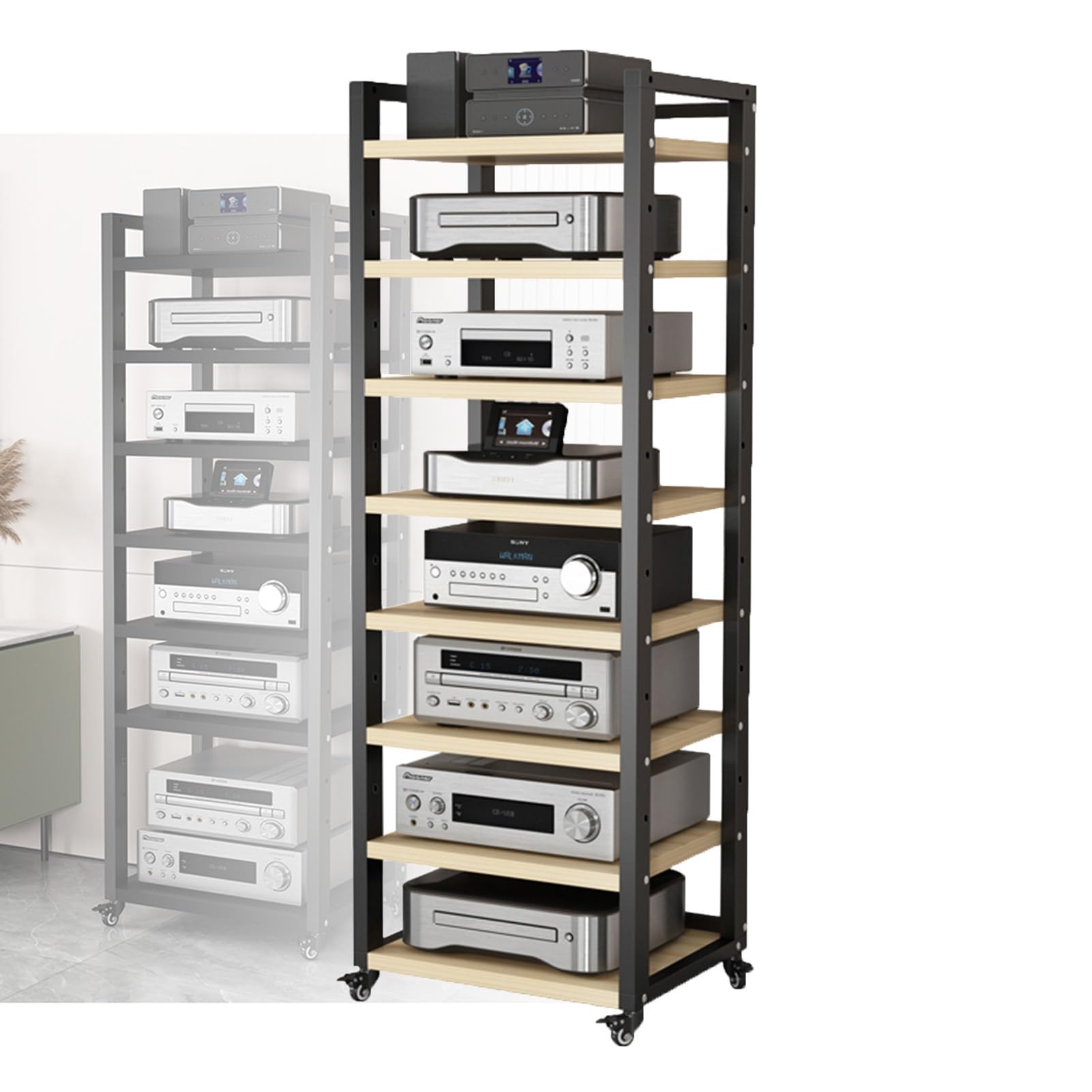

Je réorganise présentement mon système pour la bi-amplification et un retour à la cassette. Donc, j'ajoute plusieurs appareils dans mon système et j'aimerais trouver un meuble qui a plusieurs étagères, au moins sept, et plutôt en hauteur. Connaissez-vous un meuble qui a ces caractéristiques? Je ne trouve pratiquement rien sur le web, sinon celui-ci qui me paraît un peu cher, sans aucun retour sur sa qualité:
Mais dans l'esprit de ce que je recherche, il serait parfait.

Finalement, je ferai le tout en DIY. Je suis passé à ma quincaillerie du coin qui a des montants en équerre pré-percés de 180 cm très solides en acier galvanisé:
https://www.rona.ca/fr/produit/fer-dangl...4-63865514
J'aurai besoin d'environ 150 cm de longueur. Ensuite, j'utiliserais des tablettes en merisier baltique de 25 mm d'épaisseur avec des écrous à visser à collerette dans celles-ci ou des équerres d'acier pour fixer le tout. Cela permettra de régler facilement les hauteur et de les bouger lorsque nécessaire. Les multiples tablettes rigidifieront grandement l'ensemble qui ne devrait pas présenter beaucoup de torsion.
Je reste intéressé par la pose de roulettes industrielle (charge de 100 kg et plus), afin de pouvoir bouger aisément le meuble pour de la gestion de câble à l'arrière.
Ainsi, je pense pouvoir faire une étagère qui répondra parfaitement à mes besoin, qui sera probablement plus solide que celle montrée dans mon premier message et qui devrait revenir 5 fois moins chère que celle-ci.

Bonjour Sébastien,
Ces cornières sont très souples en torsion.
Attention à la rigidité de l'ensemble.
