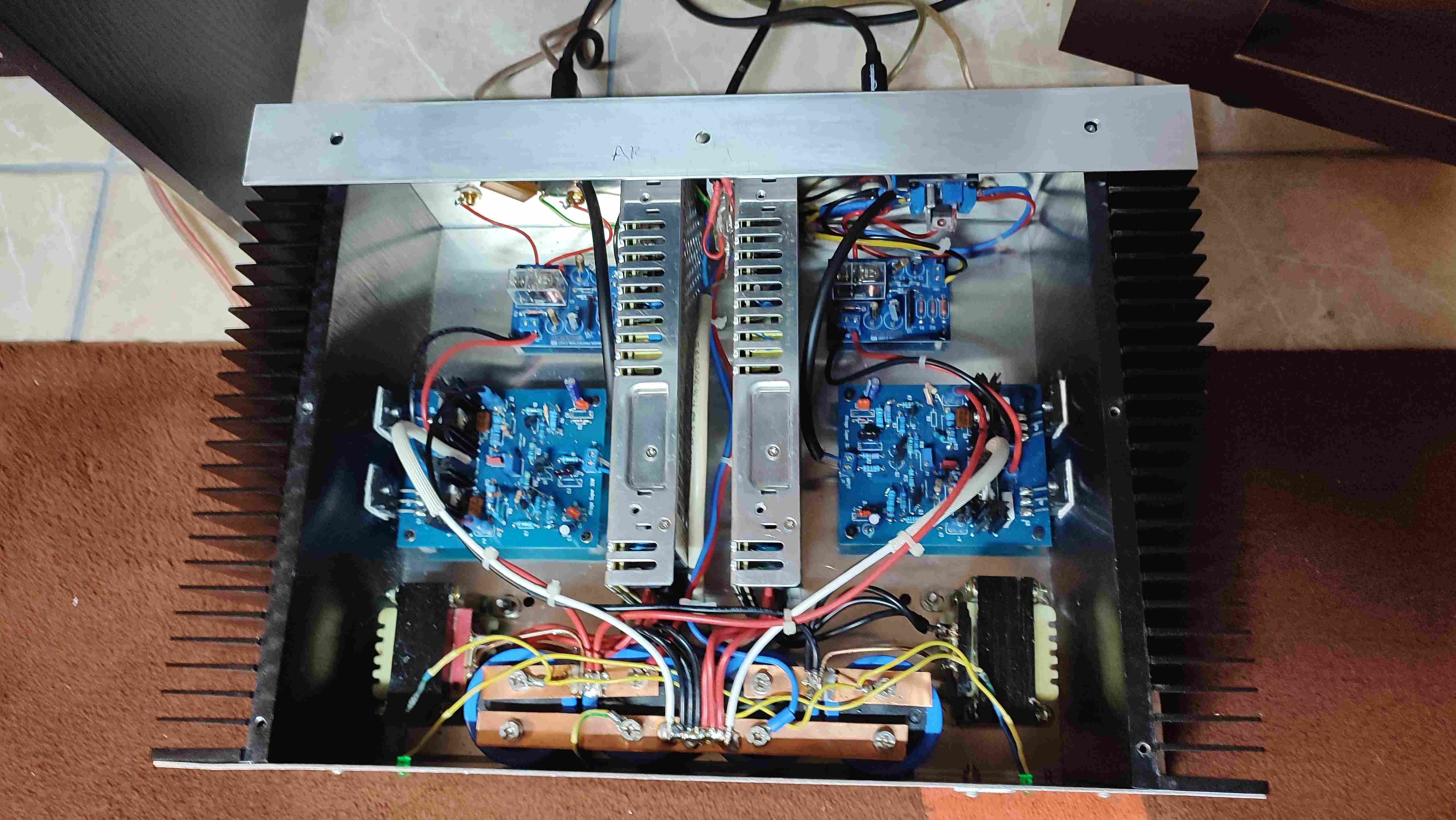

J'ai bien utilisé ce schéma avec un cuivre fourni par Patrick (cuivre de JIMS AUDIO)
Les transistors de sortie sont ceux que j'ai cités plus haut, les drivers des MJE15033/34 et les autres transistors sont conformes au schéma c'est à dire SC1775/SA872 soigneusement triés.
L'alimentation comprend un soft-start maison qui permet de zapper la résistance série de 1 Ohm/15W et le filtrage à deux étages.
Je n'ai pas fait d'autre modification.
J'ai particulièrement soigné les câblage et le tri des transistors, les drivers sont montés sous la carte sur le même radiateur que les transistors finaux, les transistors d'entrée sont couplés thermiquement.
A l'allumage, l'offset dérive de 100mV max, avant de se stabiliser à +/- 10mV après 1/4h de chauffe.
Il faut se méfier de la source qui ne doit pas avoir de composante DC qu'on retrouvera inévitablement en sortie parce que cet ampli passe le continu.
cdt,
Gérard

Et les grosses capas qu'on voit sur la photo, elles ne sont que pour les étages d'entrée ?
Pierre

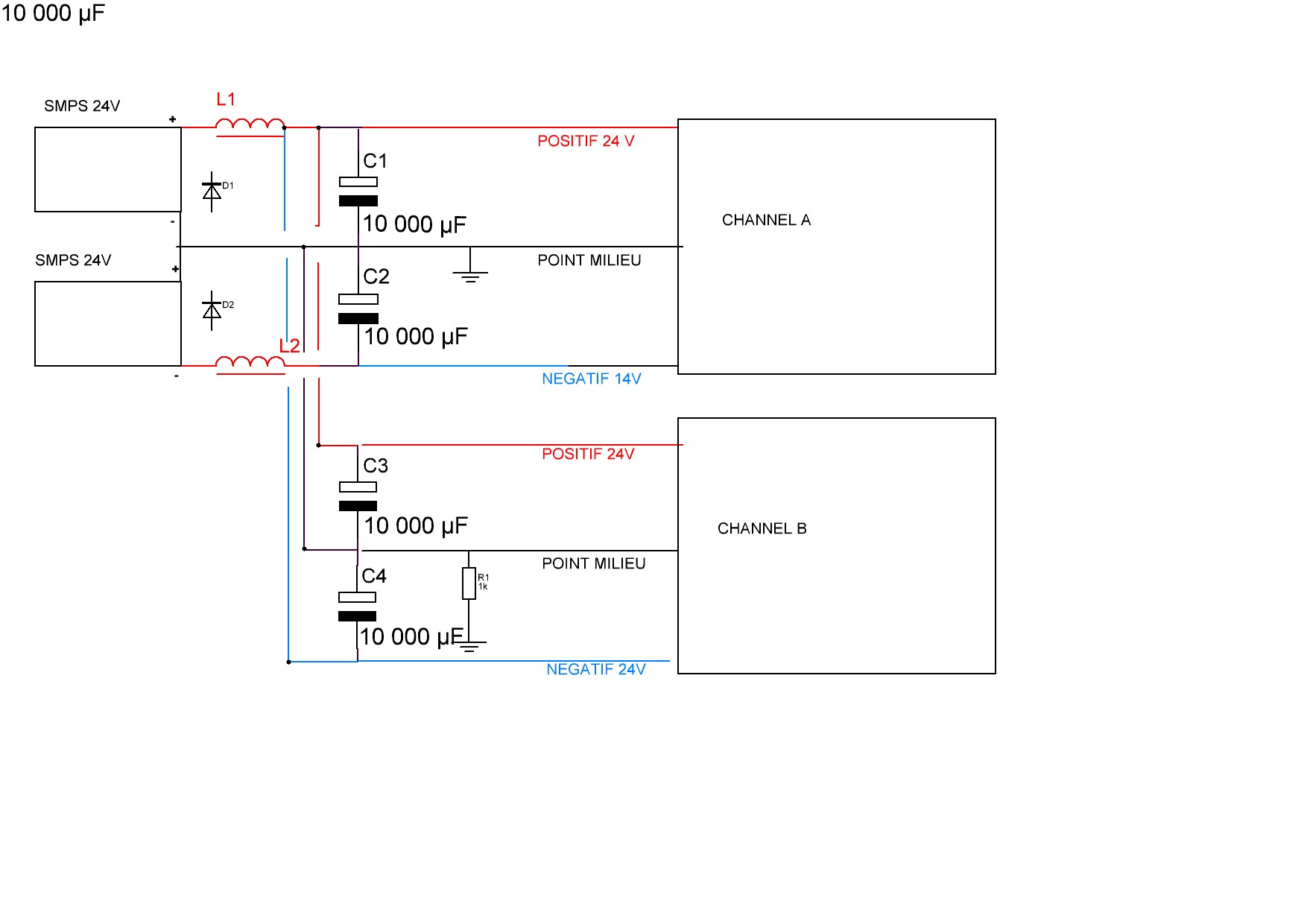

Bonjour Pierre,
Les capas sont les 4 x 10UF du schéma d’alim.
Patrick

Merci. Elles me semblaient bien grosses pour des 10µ.

Moi aussi j'ai un doute, vu le volume et la taille j'aurai dit 10000uF / 63v old school.
On peut avoir une photo du modèle et de la marque ?
En tout cas c'est propre, j'aime bien l'idée des alims SMPS (quels modèles?) et des selfs qui suivent.
Les PCB viennent de Jims Audio également ?
Merci.

Pour les condos c’est une erreur de ma part
J'ai vérifié ce sont bien des 10 000 µF
Les carte sont des Jim’s Audio
Schéma du #13 corrigé
