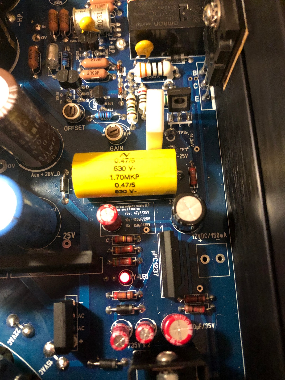

La piste rose représente le cheminement du +12V issu du régulateur 7812. Tupeux déjà vérifier que les 12V est bien présent en mettant tes pointes de touches sur les pastilles dans le carré en haut à droite. Le +12V se retrouve sur la patle droite de la résistance de 5K6. L'autre patte est reliée à la patte + d'une LED, puis l'autre patte de la LED est raccordée à la patte + de l'autre LED. La patte - de l'autre LED arrive ensuite sur le 0V du régulateur 7812. La LED jaune se trouve du côté soudures. Le schéma est le même pour les canaux gauche et droite.
Sur cette vue la piste rose représente le cheminement du 0V à partir du régulateur 7812 :

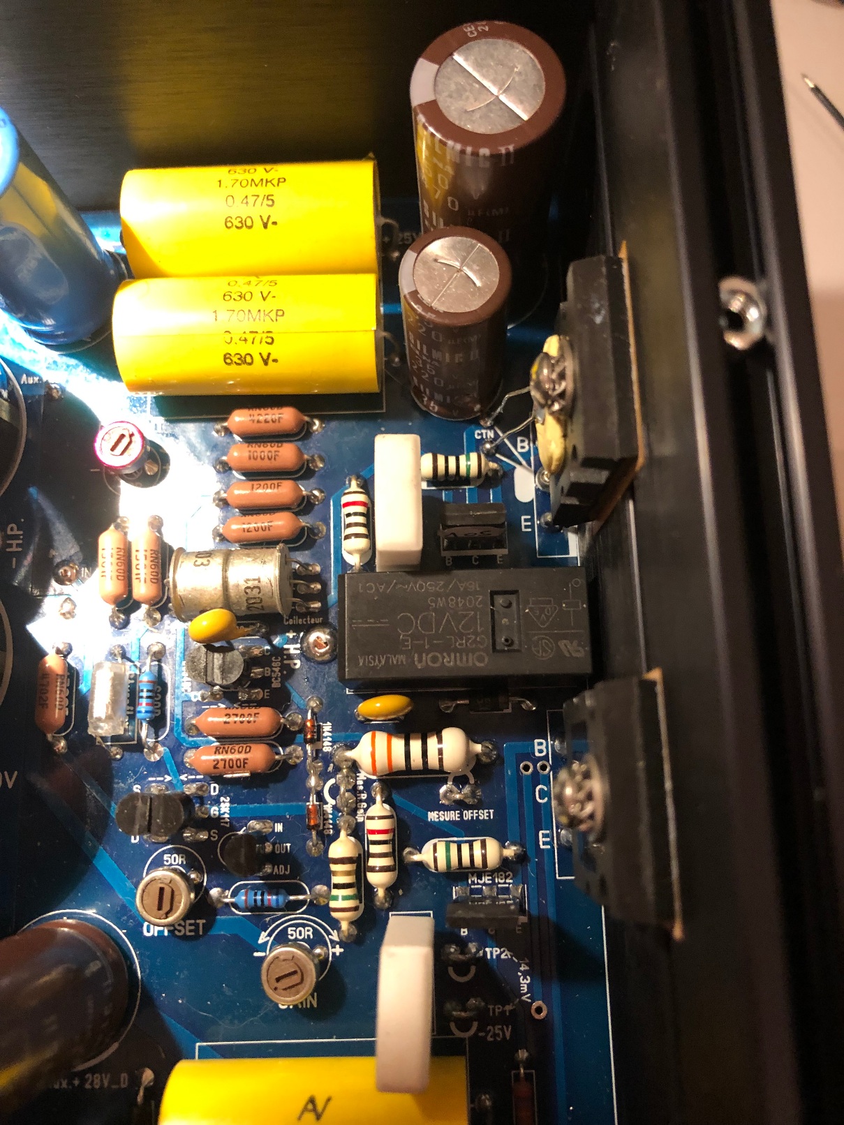

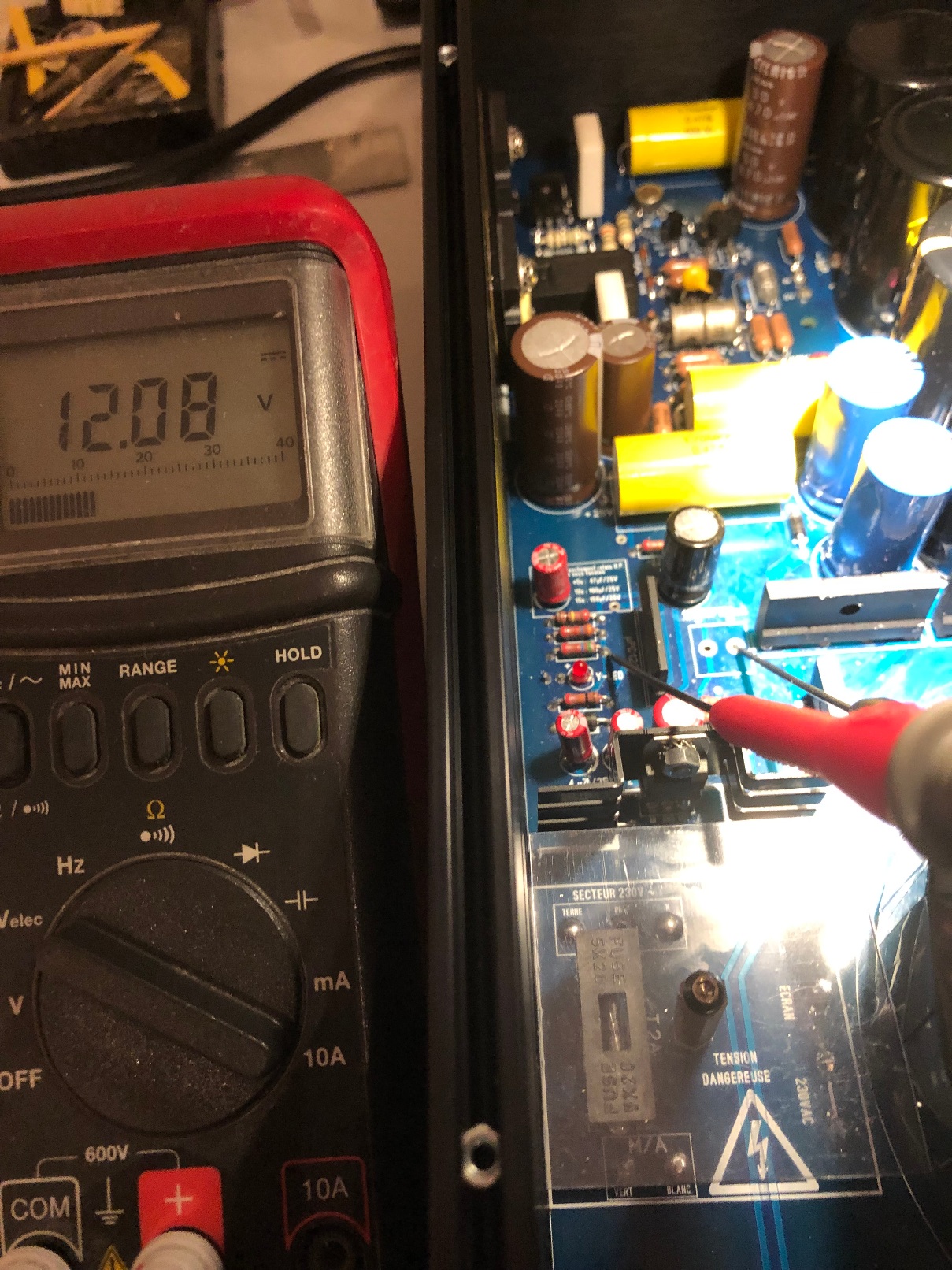

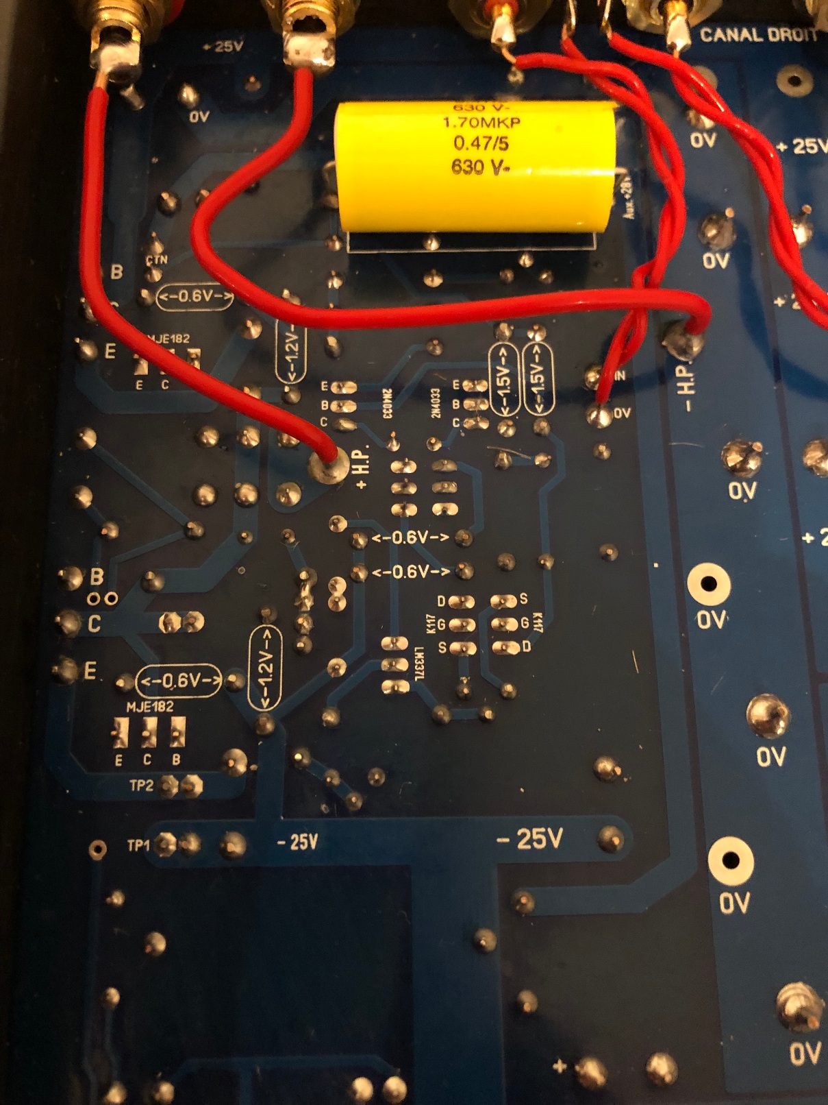

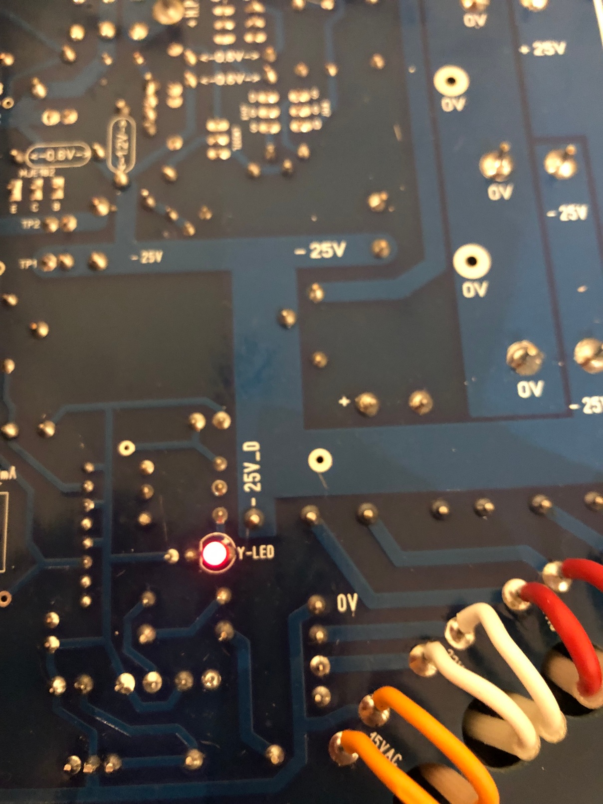

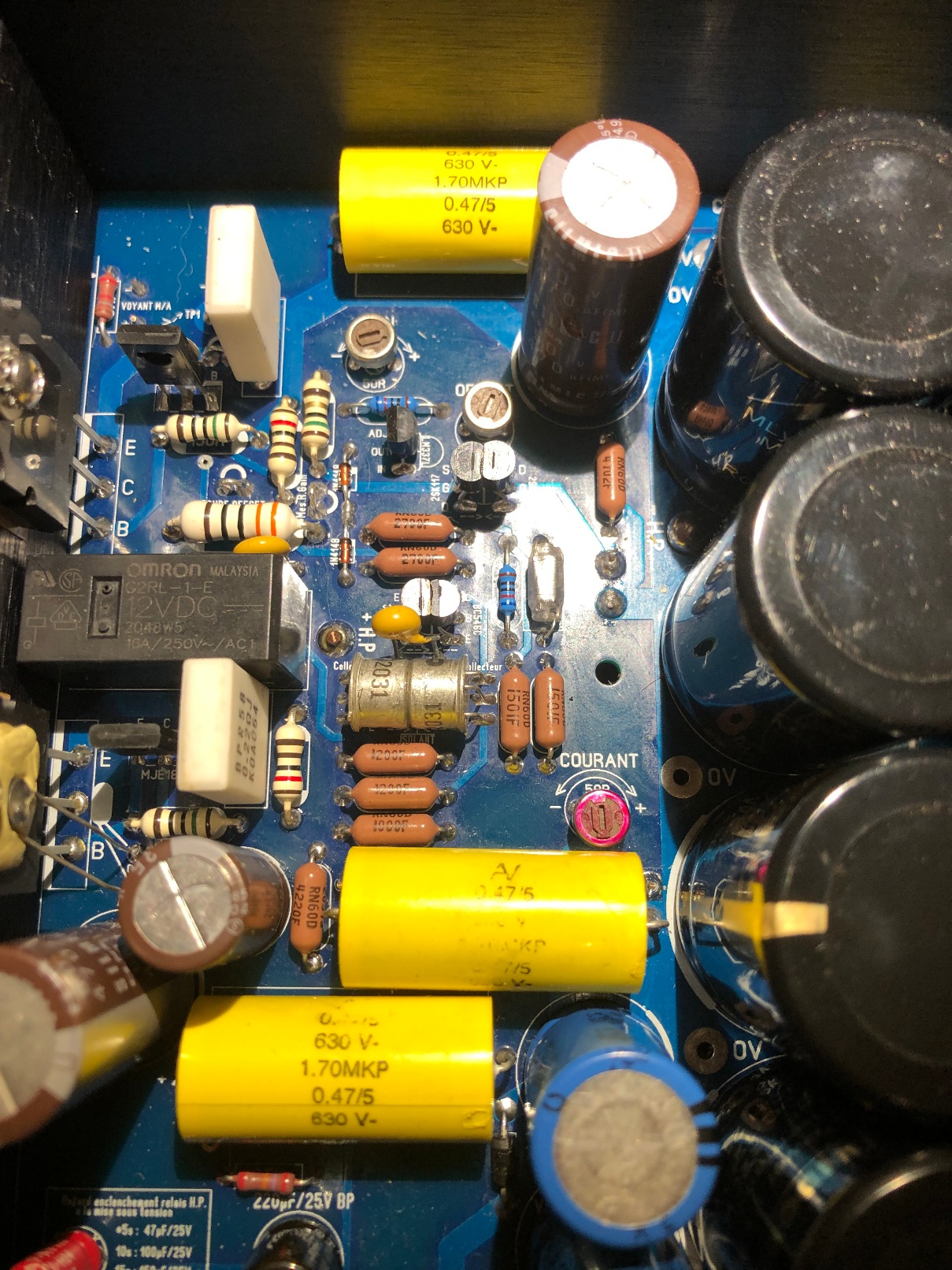

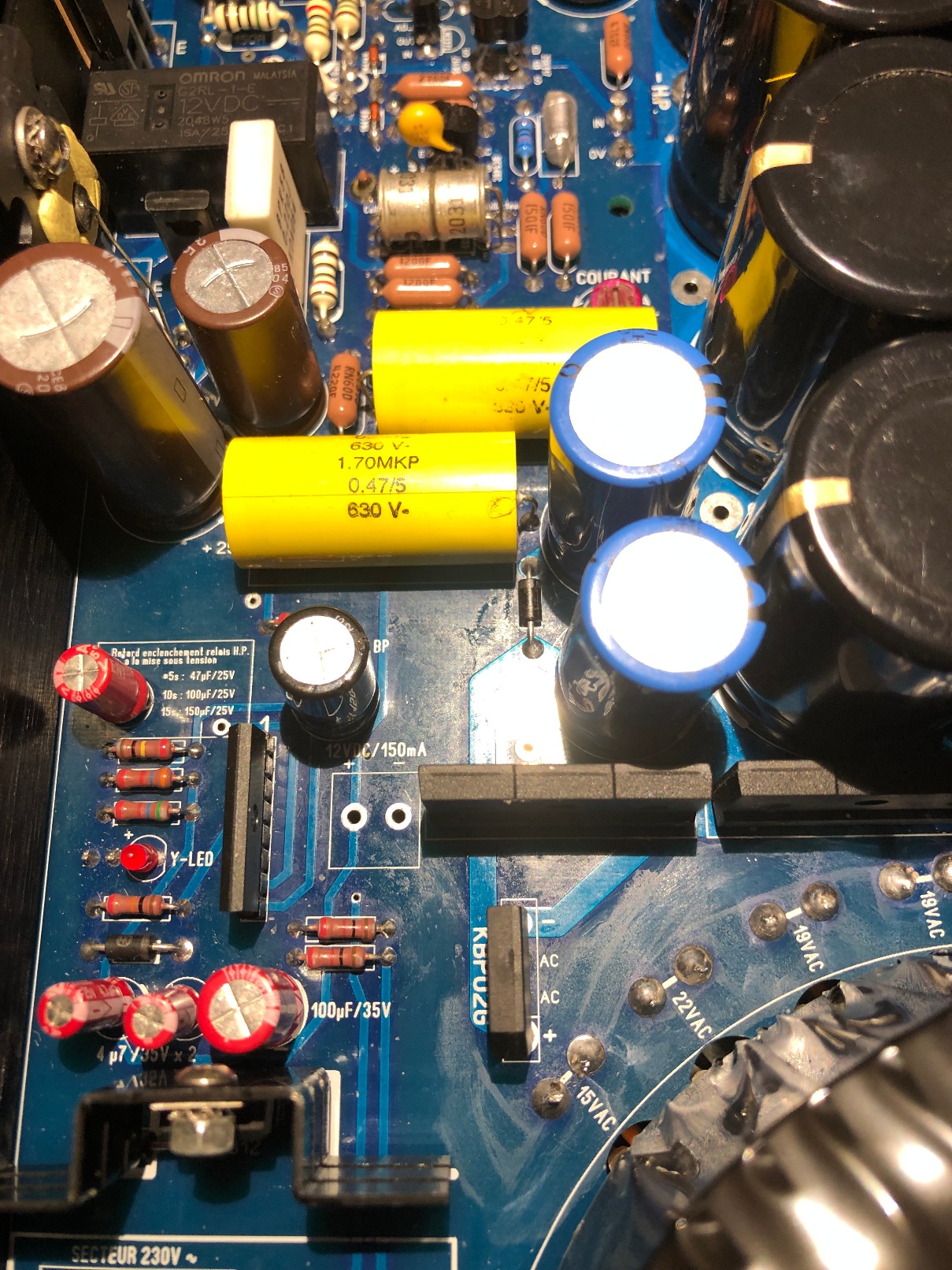

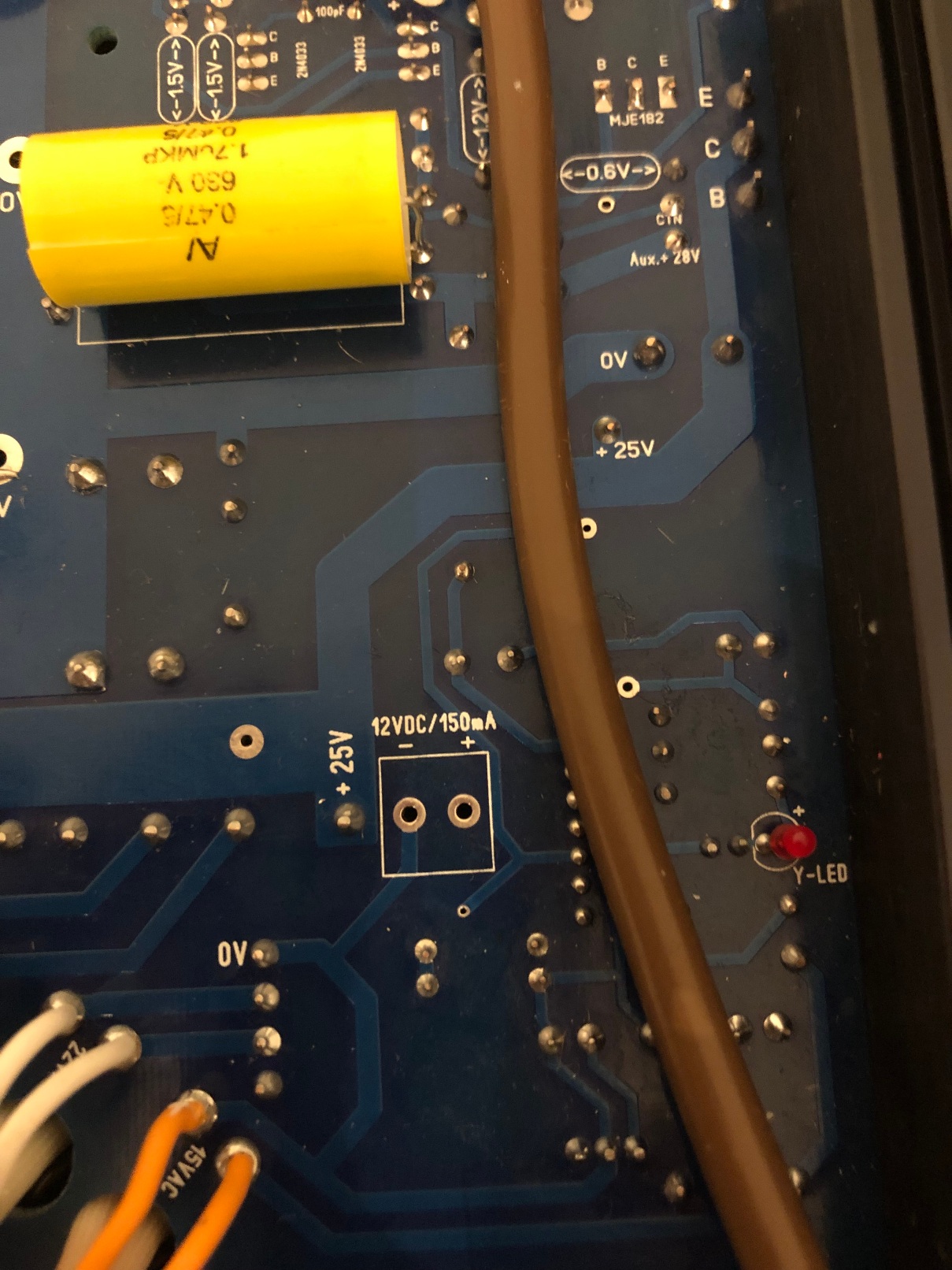

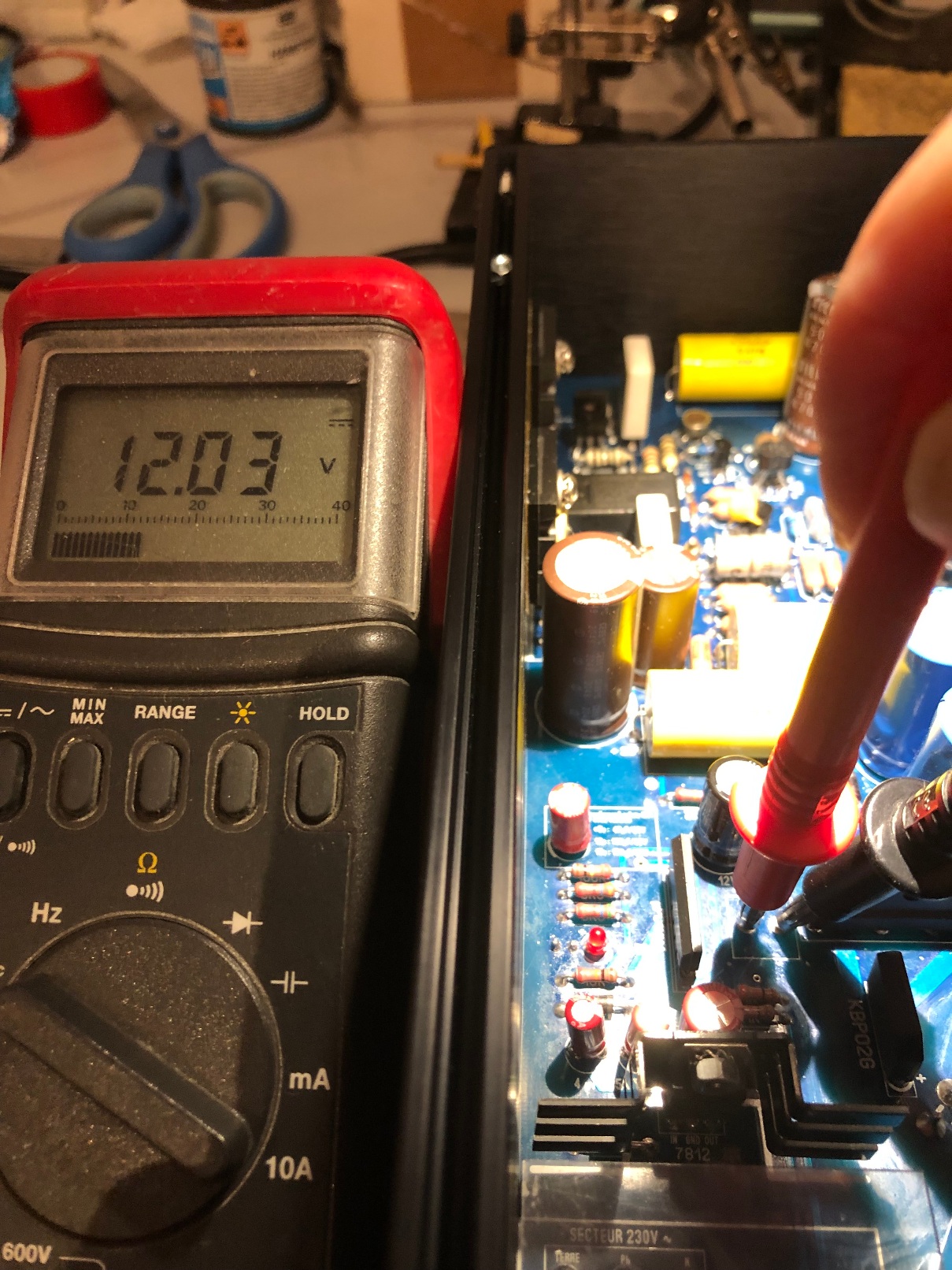

Ci joint le résultat de mes investigation comme tu me l’as demandé
- 12V bien présent dans le carré à droite côté canal gauche (idem canal droit avec leds fonctionnent)
-12V bien présent sur la patte de droite résistance 5K6 canal gauche (idem canal droit avec leds qui fonctionnent)
Par contre, quand je prends la tension sur la patte gauche de la résistance 5k6 je trouve sur le canal gauche 11,82 V alors que sur le canal droit 3,41V
Maintenant sur la patte gauche de la led côté soudure, je trouve canal gauche 11,82V alors que sur le canal droit qui fonctionne 3,41V
2 ème patte de la led côté soudure , je trouve sur le canal gauche 10,32V alors que sur la canal droit qui fonctionne 1,70V
1ere patte de la led côté superieure, je trouve 10,31V alors que sur le canal droit qui fonctionne 1,70V
La 2ème patte de la led côté supérieure est le 0V
Je te mets quelques photos de l’intérieur de l’ampli pour que tu puisse te rendre compte
Merci par avance pour tes commentaires
PS: si tu as besoin d’autres photos avec les mesures par exemple ou autres, fais le moi savoir

Bonjour Eric,
D'après tes mesures il semblerait qu'une LED soit morte. J'ai vu que ton multimètre permet le test diode, donc tu va te mettre sur cette position, puis en laissant l'ampli hors tension, mesurer la valeur entre les patts de chaque diode, dans un sens puis en inversant les touches. Une LED qui est bonne doit te donner environ 1.7V lorsque la point e de touche rouge est sur la patte +, et l'infini dans l'autre sens. De plus dans ce cas la LED d'à côté s'allume. Si tu as une valeur trés élevée ou infinie dans les 2 sens, la diode est morte. De même si tu trouve 0V.
Néanmoins ça n'empèche pas l'ampli de fonctionner, ces LEDs étant juste là pour rappeler que l'ampli est sous tension.
