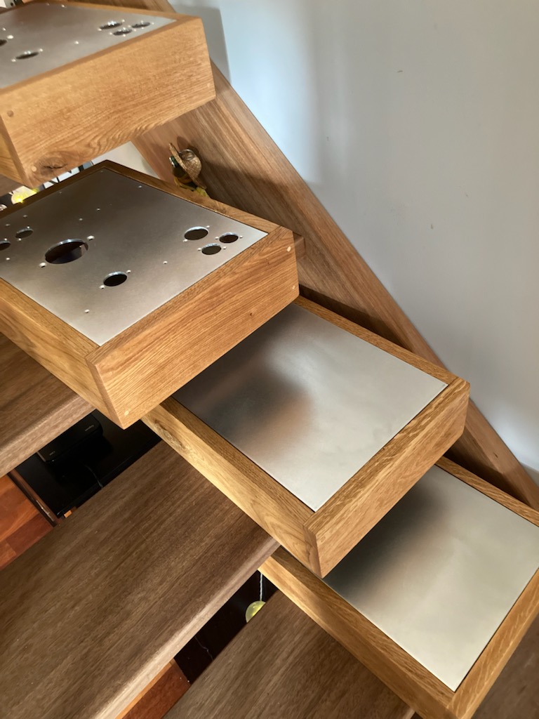

Quelques travaux de finition sur les quatre  boîtiers …
Gilles :-)

Beau boulot Gilles!
Comment ça avance?
Les blocs sont maintenant terminés?
Bon travail et à très vite ;-)

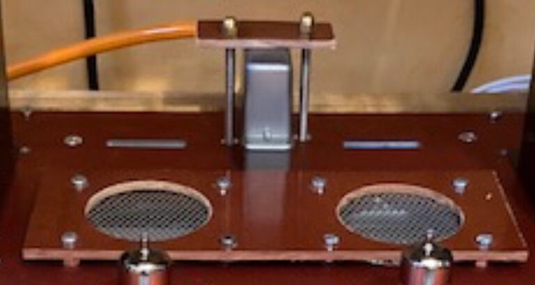

Il est vraiment chouette cet ampli; une question de béotien: à quoi correspond cette partie surélevée, ces grilles rondes, cet élément métallique qui dépasse avec un chapeau boulonné et le mystérieux fil jaune derrière?
Je suis curieux
Amitiés
Alain
RE: 300b et grosses copines
Connecteur d’alimentation 230vac avec une possibilité éventuelle d’alim séparée.
Grilles = cache trous dessous pour inter étages éventuels
C’est du modulable ;-)

Quelle est la matière que vous avez utilisé pour faire le dessus de l'ampli ?
Je suis également curieux !
André
Hello, alu 3mm anodisé.
https://www.schaeffer-ag.de/fr/produits/?lang=fr
A une époque où c’était plus abordable….
