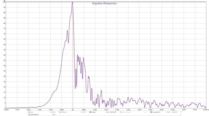

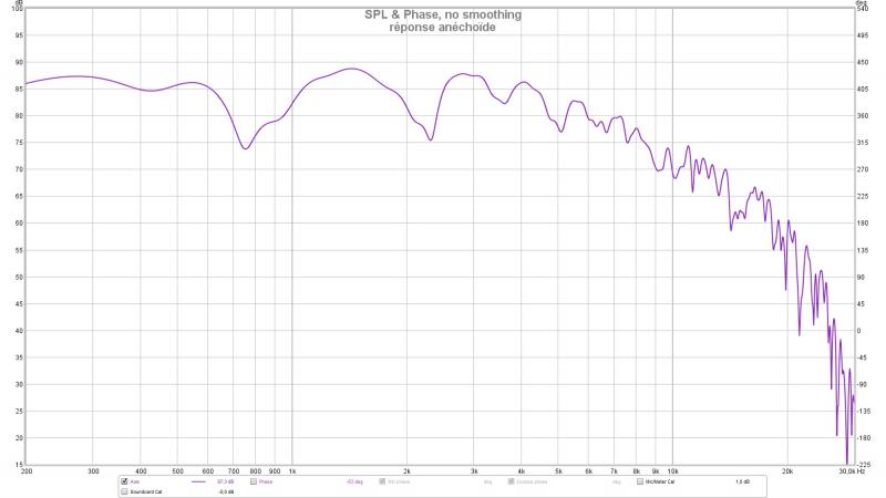

Un Sato, c'est une Fc à 100Hz, avec 1,73m de long... et 1m² à l'embouchure. A propos de réflexions internes...
Quand au 15A, Jean Fourcade avait mesuré sa réponse impulsionnelle chez Dominique : Un joli bordel !
Avec un fenêtrage entre -1,5 et 3,5ms limité à 200Hz et deux belles crevasses de 15dB.
Tout est ici :
https://forums.melaudia.net/showthread.p...556&page=4
Franchement pas terrible aux mesures. Mais à l'écoute, bien des systèmes calés avec REW ne sont même pas comparables...

On voit que plus un pavillon est long et recourbé de surcroit, pas de miracle plus il apporte son lot de déformations temporelles au signal.
C'est visible sur la réponse impulsionnelle qui contient tout, c'est de nos jours décomposable en SPL/phase/distos/ondelettes.
L'écoute subjective contient bien évidemment toutes ces déformations visibles sur signal de test, mais l'oreille n'y est pas forcément si sensible en tant que défaut et l'intègre assez facilement au signal musical. Là est le miracle de l'écoute ...
C'est ce qui est à retenir sur ces formes venues du passé héritées/dérivées du 15A, de l'époque où la sensibilité/extension BP/angle de couverture étaient des conditions (rudimentaires) prioritaires en diffusion; les puissances d'ampli étant alors réduites, pas de mystère pour sonoriser confortablement une salle de cubage important, avec des registres reproduits prioritairement axés sur ceux de la voix humaine. On a donc fait des recherches très poussées pour l'époque et conçu les meilleurs reproducteurs sonores possibles avec les exigences d'antan (et la genèse d'un 15A n'a pas dû être une mince affaire ...)

Oui enfin........ des trous de 15 db dans la courbe de réponse, c'est 15 db en moins d'information à certain endroit de la bande.
Donc, ces vieux machins prévus à l'époque pour sonoriser des salles de cinéma et autres grandes salles étaient surtout là pour se faire entendre de loin !! la qualité n'a jamais été prévu au programme !! même si le V8 de la mustang est bruyant et sonne bien aux oreilles de certain, les performances de la chariotte restent limités !!
C'est une passion avant tout pour collectionneurs de reliques qui ont serte marqué l'histoire de l'audio mais dépassé, la qualité sonore est médiocre, la Bugatti royal type 41 est une belle voiture !!
