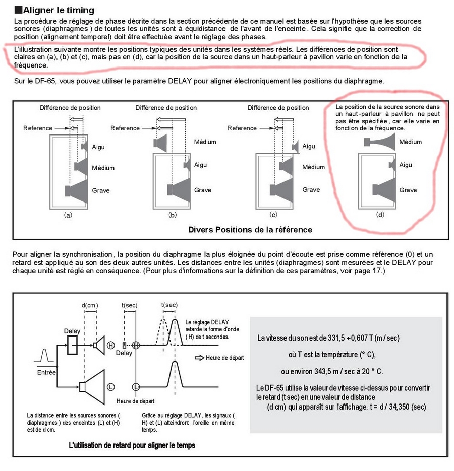

Concernant l'alignement, ceci est à méditer : Extrait de chez Accuphase et de leurs filtres actifs numériques, (des machines à laver à 10 000++ qui ne marchent pas mieux qu'un DCX2496 Big Grin )
Ce type de filtre affiche les distances en cm pour les valeurs de retard à compenser, en fonction de la fréquence (59 au choix) et des pentes (6, 12, 18, 24, 48 et 96dB/oct).
À noter aussi que le calage parfait sur pics d'impulsion ne donne pas (en tout cas pas chez moi) le meilleur résultat d'écoute, loin de là.

(13/03/2024-18:18:40)6336A a écrit : Ce type de filtre affiche les distances en cm pour les valeurs de retard à compenser, en fonction de la fréquence (59 au choix) et des pentes (6, 12, 18, 24, 48 et 96dB/oct).
 Le dernier dessin d'Accuphase est "symbolique" et ne doit pas être interprété
comme incitation à aligner diverses voies filtrées en IIR sur leurs pics d'impulsions,
le résultat serait en effet incorrect.
Quant aux délais de compensation en fonction des fréquences et pentes, heu .. gabuzomeu.

(13/03/2024-18:18:40)6336A a écrit : Concernant l'alignement, ceci est à méditer : Extrait de chez Accuphase et de leurs filtres actifs numériques, (des machines à laver à 10 000++ qui ne marchent pas mieux qu'un DCX2496 Big Grin )
Mais ces machines accuphasiennes ne donnent pas un meilleur résultat qu'un DCX ou un F-300 si la personne aux manettes ne lui fait pas "manger" les "bons" réglages.
Encore un mythe, celui de l'appareil-roi, qui s'écroule Big Grin Merde, on peut pas tout acheter avec un porte-monnaie, ...
Jimbee a raison, le petit dessin (simplet) Accuphase n'est pas à prendre au pied de la lettre : En filtrage IIR, on n'aligne jamais les pics des différentes voies ...

RE: Pavillon Sato : qu'en attendre?
C'est du schéma et des explications faites par l'équipe commerciale, issues de leur compréhension de ce que leur ont expliqué les ingénieurs. J'ai vu cela de nombreuses fois. Des fois l'interprétation technique -> commercial est à mourir de rire.
La position du point de départ de l'onde acoustique qui n'est pas la même selon la fréquence: cela se trouve sur le courbe de phase mesurée et sera bien illustrée via la différence entre la phase minimale et la phase mesurée (en ayant déduit la phase due au temps de propagation dans les mesures bien sur).
Si on cale son système sur les impulsions, on cale par rapport à la réponse en haute fréquence de chaque haut parleur et pas là où les haut parleurs se raccordent.
C'est normal qu'un calage sur le sommet des impulsions d'un filtrage de type IIR (ou analogique) ne fonctionne pas.
