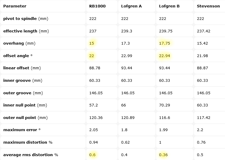

Prenons un exemple concret. Une rega, avec son bras, et sa cellule rega.
Mais vous avez lu que l’alignement Loftgren B a une distorsion moyenne bien inférieure, 0,36% au lieu de 0,6%. C'est tentant, mort à la distorsion !  Donc, vous avancez votre cellule de 2,75mm et la décalez de 1° (en jaune ci-dessous) pour rattraper, vu que vous ne pouvez pas déplacer le bras.
En conséquence ;
Vous ne pourrez plus fixer la cellule aux 3 points prévus par rega, et surtout, vous modifiez le comportement dynamique du bras calculé par le constructeur.  Est-ce préférable ? Je ne le pense pas. D’ailleurs, si tous les constructeurs le pensaient, la géométrie de leur bras correspondrait toujours au Loftgren B, puisque c’est celui avec lequel la distorsion moyenne est la plus basse.
Pourquoi ne le font-ils pas ?
Réponse A : Parce que ce sont des buses qui n'ont pas lu les fora anglo-saxons, RM8 Kinoshita, et +1 : Big Grin La précision de suivi est capitale pour l'écoute.
Réponse B : Parce qu’il y a bien d’autres éléments à prendre en considération, et que le comportement d'une cellule sur un bras est une chose extrêmement complexe à traiter. Le viv lab en est l'exemple le plus marqué avec un suivi théoriquement exécrable.
