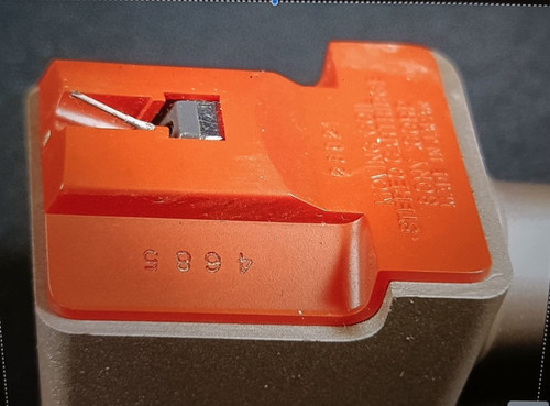

visiblement les 49mm de la cellule Sony XL 55-Pro sont figés et réglés en usine :
[Image: JEiXFwb.md.jpg]
[Image: 44128.png]
https://comoficho.com/venta/capsulas-bra...apan_11124

Citation :tu parles d'un effort , il a plutôt partagé une boulette tellement grosse quelle valide un réglage au pifomètre qui ne nécessite même plus l'usage d'un protractor ...
Oui, le réglage est fixe, et c'est donc 49mm. Si l'erreur ne dépasse pas +-3mm, avec un autre bras qu'un Sony, aucun réglage n'est nécessaire. Si elle dépasse les +-3mm, il faudra alors régler la distance pivot du bras - centre du disque pour rattraper.
Question : Les auteurs de la "boulette tellement grosse" sont les ingénieurs de chez Sony, ou le clownesque mastro ? Big Grin
Tu crois que chez Sony, ils ne savaient pas ce qu'était un protrator, et qu'ils se permettaient de vendre des cellules dont le prix à l'époque dépassait le smic, avec un réglage au pifomètre ?
Dis-nous mastro : Jusqu'où s'arrêtera ton incompétence doublée de ta mauvaise foi ? Tu n'as pas l'impression d'avoir le nez qui clignote ?

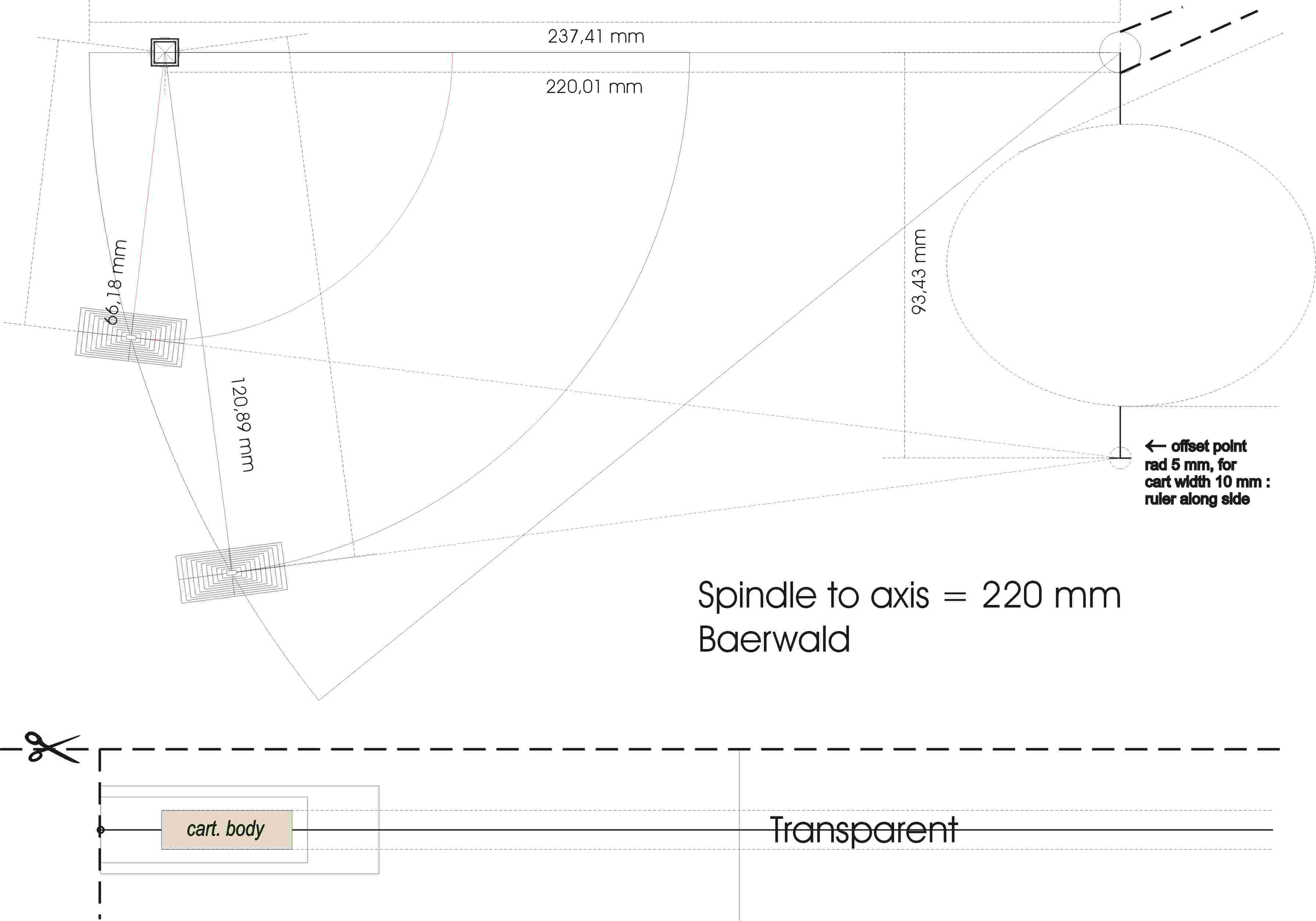

+1, et je ne peux que redire ce que j'ai constaté avec mes yeux :
(19/02/2024-15:44:48)RM8Kinoshita a écrit : En mettant la lampe du côté diamétralement opposé, diamant abaissé sur le protractor aux 2 points de null, il brille nettement et on voit parfaitement s'il est en avance ou en retard sur le trajet de la courbe d'arc, ce qui permet un réglage fin avance/retard/twist en rapport avec les lignes avant de serrer les vis (il faut aussi revérifier après serrage). Je pense qu'à l’œil nu et de cette façon, on descend réellement à 1/10 facile.
Le trajet de l'arc imprimé fait environ 1/10 de mm d'épaisseur. Si ça n'avait pas été important à suivre en termes de précision, il ferait 1, 2 voire 3 mm de large ...
(19/02/2024-18:28:20)Dominique-Tanguy a écrit : Je ne comprends pas pourquoi vous insistez… 6336 a pourtant fait l’effort de vous démontrer que cette tolérance de 0,1 mm était ridicule…
Non, elle n'est pas ridicule, c'est la précision vers laquelle il faut tendre pour un réglage précis sur un type d’alignement choisi (en supposant que la valeur de PTS renseignée soit exacte), je crois que ce n'est plus à démontrer.
J'ai posté une image qui superpose les types d 'alignements choisis, par exemple entre le Baerwald/Löfgren A et le Löfgren B, la différence est vraiment ténue. A 3mm près, on passe d'un Baerwald à un Stevenson en très très très gros ... et c'est suffisant peut-être comme précision ? Wink
Non, pour moi on ne retient pas la stratégie de lecture anticipée par les calculs. Et on se retrouve avec des erreurs de lecture possiblement plus importantes encore en fin de disque, les conditions de lecture ne sont optimales ni pour le diamant, ni pour les disques, ni même pour l'auditeur ... à supposer qu'il soit capable de faire la différence entre divers alignements.
En tout cas sur la P3 que j'ai alignée avec le protractor Stevenson (PTS 222mm si ma mémoire est bonne) les retours du propriétaire sur la lisibilité du message en fin des faces sont excellents, donc ce n'est même pas moi qui le dis ...
[Image: Comparo.png]
crdt.

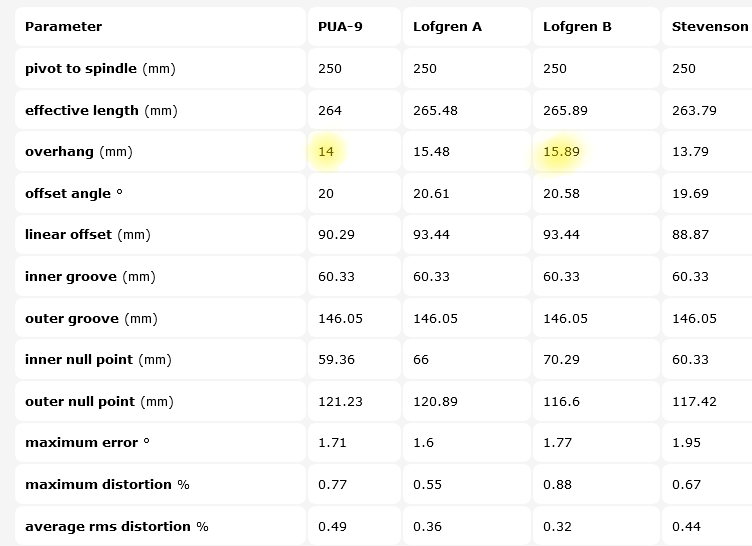

(19/02/2024-21:46:15)mastro a écrit : tu confirmes que la cellule Sony xl 55-pro n'est pas réglable , la distance de 49mm est donc ajustée en usine avec une tolérance très faible pour permettre un alignement automatique très précis sur une liste de platines Sony ..
Je confirme que la cellule n’est pas réglable, et que Sony prétend que montée à 49mm, elle répond à un alignement correct pour ses platines avec ses bras.
Pour ta gouverne, la XL55 pro était montée par la firme sur leur platine haut de gamme, la PS-X9, (qui par le plus grand des hasards atteint les 35kgs, dont 5,8 kg de plateau, eux aussi étaient obnubilés par le la masse, on se demande pourquoi) avec le bras PUA-9.
Comme montrer des photos de son matos semble épater la galerie, je me contenterais de montrer une photo du net : Au moins, tu sauras que ça existe.
http://www.thevintageknob.org/sony-PS-X9.html
https://audio-heritage.jp/SONY-ESPRIT/player/ps-x9.html
Voici les caractéristiques de ce bras, excellent au demeurant, et très coté au Japon. Avec les 4 alignements.
Entre l’overhang Sony 14mm et le Loftgren B 15,89mm. Nous avons 1,89mm d’écart avec la norme RIAA 1963. Alors, votre 0,1mm, m’avez compris.
Citation :mastro
La précision de l'alignement réalisée avec cette cellule sur quelques platines Sony est donc plus proche de 0,1mm que des
+ -3mm qui selon toi serait encore très suffisant pour aligner cette cellule ou une autre sur toutes les autres platines.
??? Alors, ce n’est pas selon moi, mais selon Sony. Ces +-3mm, je ne les ai pas inventés. Ils sont inscrits sur la notice de la cellule.
Mais tu n’en as pas marre d’être ridicule ?

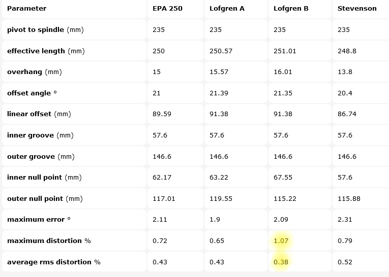

Citation :une simple simu avec -3mm suffit pour constater que la disto max de tracking s'envole bien au delà de 1% contrairement à tous les réglages du tableau qui restent toujours sous les 1% ..
Tiens, regarde : C'est un bras Technics, le bien connu EPA250.
L’alignement Loftgren B est au-delà des 1% en disto max. Et pourtant, la disto moyenne est la plus basse. L'alignement Loftgren B serait-il de la merde ?
Sans déconner, quel dommage que les ingénieurs de chez Sony n’aient pas connu mastro plus tôt ! Quel tas de baudets, tout de même…   Big Grin
