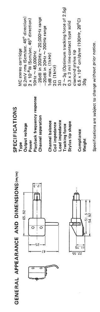

Curieusement sur la documentation de 6336A de la cellule Sony xl 55-pro on ne voit pas comment se règle les 49mm spécifiées pour les platines Sony ?
Je vois bien des vis au dessus mais au dessous la cellule semble moulée dans le corps du support propriétaire Sony...
Dans ce cas là précision d'usine des 49mm non réglable serait plus proche de 0,1mm que du mm ...
Si quelqu'un dispose du service manual de cette cellule il serait intéressant de le partager sur Melaudia car vinyle engine refuse les nouvelles inscriptions...
Les +-3mm c'est plutôt une traduction burlesque, car avec -3mm la disto de tracking est dans les choux et passe a 0 que sur un seul point...
C'est une méthode de marketing très osée pour ratisser plus largement les très nombreux clients de chez technics ou d'autres platines qui nécessitent exactement 52mm..
